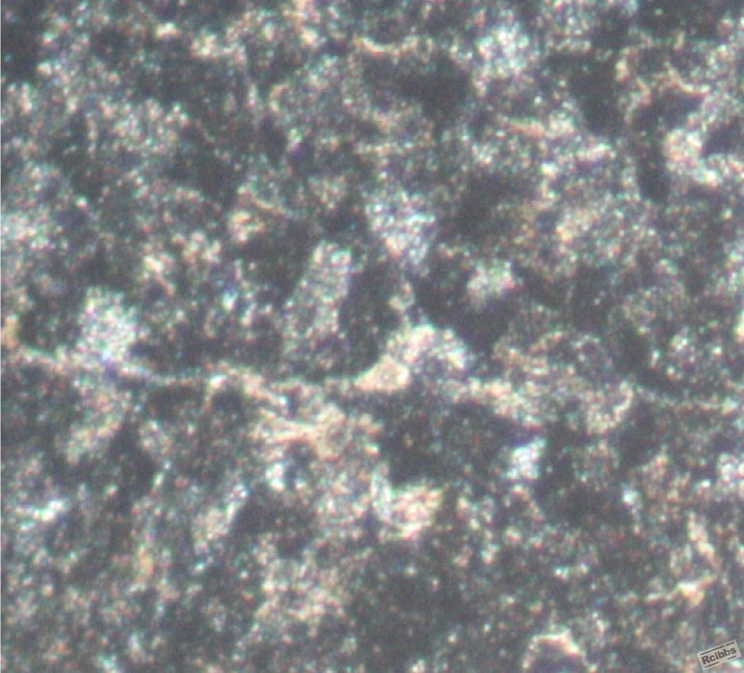

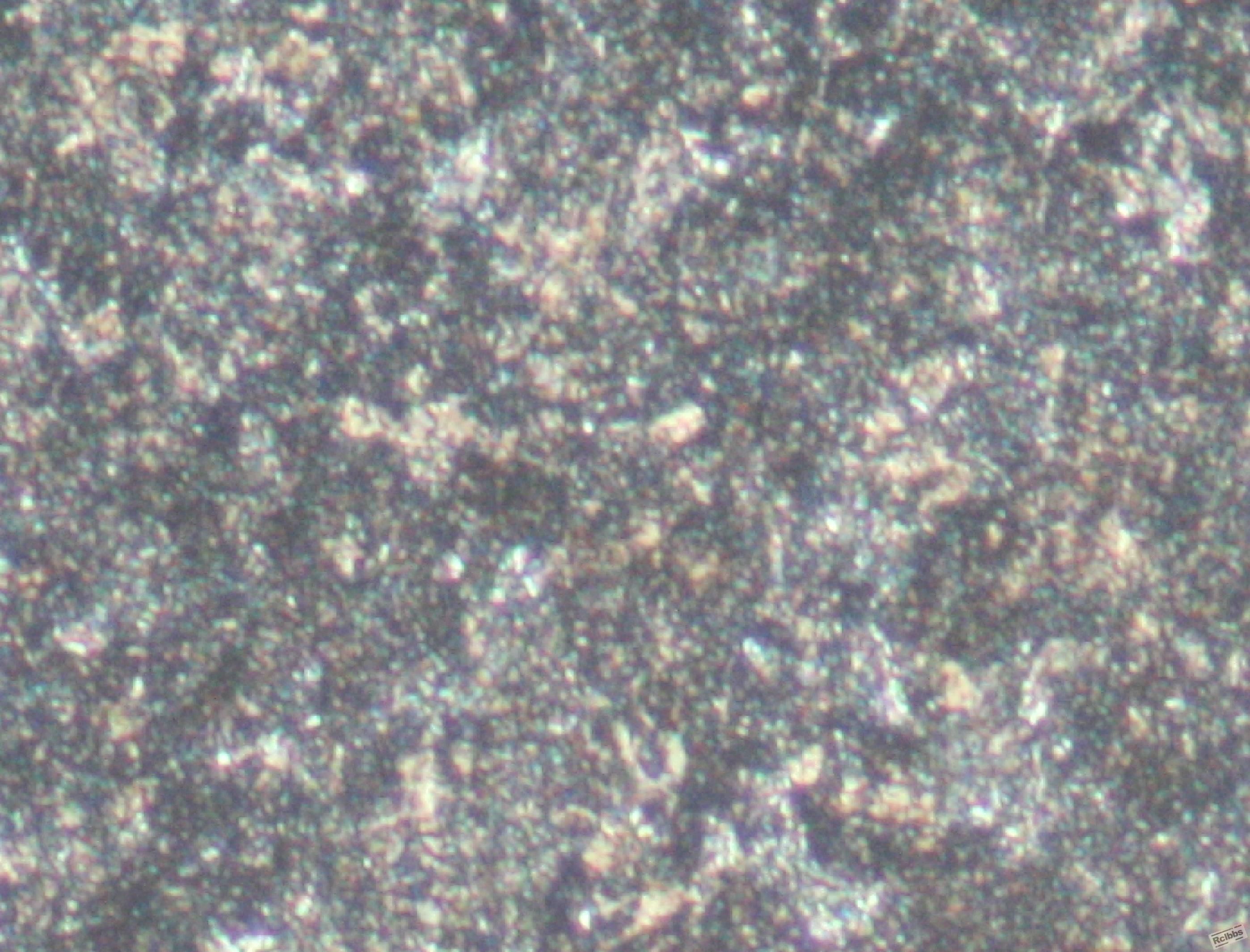

大家来评议下组织正常吗
发表于 2009-6-29 09:55:22 | 显示全部楼层
请楼主说明下放大倍数,图1似呼有屈氏体,另请教下什么叫“高线组织”
签到天数: 951 天
发表于 2009-6-29 21:16:19 | 显示全部楼层
既然称为高线,可理解为热轧状态。
55钢热轧组织应为珠光体(含索氏体)+铁素体。
楼主的照片虽然不太清晰,但可看到显微组织中无铁素体、有颗粒状碳化物,这不符合55钢热轧组织的特征,它的含碳量肯定大于55钢。
建议进行化学分析,以确定钢种。
 楼主| 发表于 2009-6-30 09:46:18 | 显示全部楼层
材料为55#,高速线材,热轧控冷,希望得到索氏体
签到天数: 951 天
发表于 2009-6-30 19:45:16 | 显示全部楼层
终轧温度低一点、轧后冷速快一些,有可能得到索氏体(伪共析),怎么会出现白色的颗粒状碳化物呢?
