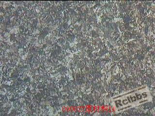

新进了一批原材料,60Si2CrA,直径20mm,热扎圆钢,?
100X下观察组织形态如下,
组织看上去有些奇怪,我看是有珠光体,铁素体很少呈网状,但是那些像破树叶是什么组织?
请各位大虾帮忙看看。

楼主不妨放大500倍,工艺也可以说明一下

是否含有强碳化物啊 脆性相 油中临界淬透直径约为37~114mm,但有回火脆性倾向;一般在淬火并中温回火下使用。
60Si2CrA   c  0.60   si 1.60   Mn 0.55    p  ≤0.030   s  ≤0.025     Cr0.85
淬火温度℃ 870±20 冷却剂 油 回火温度℃ 420±50

没有存500X的图````状态就是热扎

那些看上去有些奇怪像破树叶的组织,我想应当是片状珠光体,只是与其它珠光体位向不同而已。确切地说这些“破树叶”就是片状珠光体以平面向着镜头的视觉效果。
