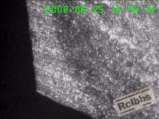

我是新手,在热处理过程中经常碰到一些自己不能判断的贫碳层,比如说是半脱碳层,可否用维氏硬度测出其深层来
 楼主| 发表于 2009-6-26 20:18:05 | 显示全部楼层
比如说像下面的这个件,这个图片是从另一个网友那转过来的(35#螺母,牙尖处,淬火,未回火),我也不能确定这个件是表层贫碳,但是大家认为是贫碳层,如果要判断是否贫碳,维氏硬度法能判断吗,具体怎么操作,请大家指点,谢谢
