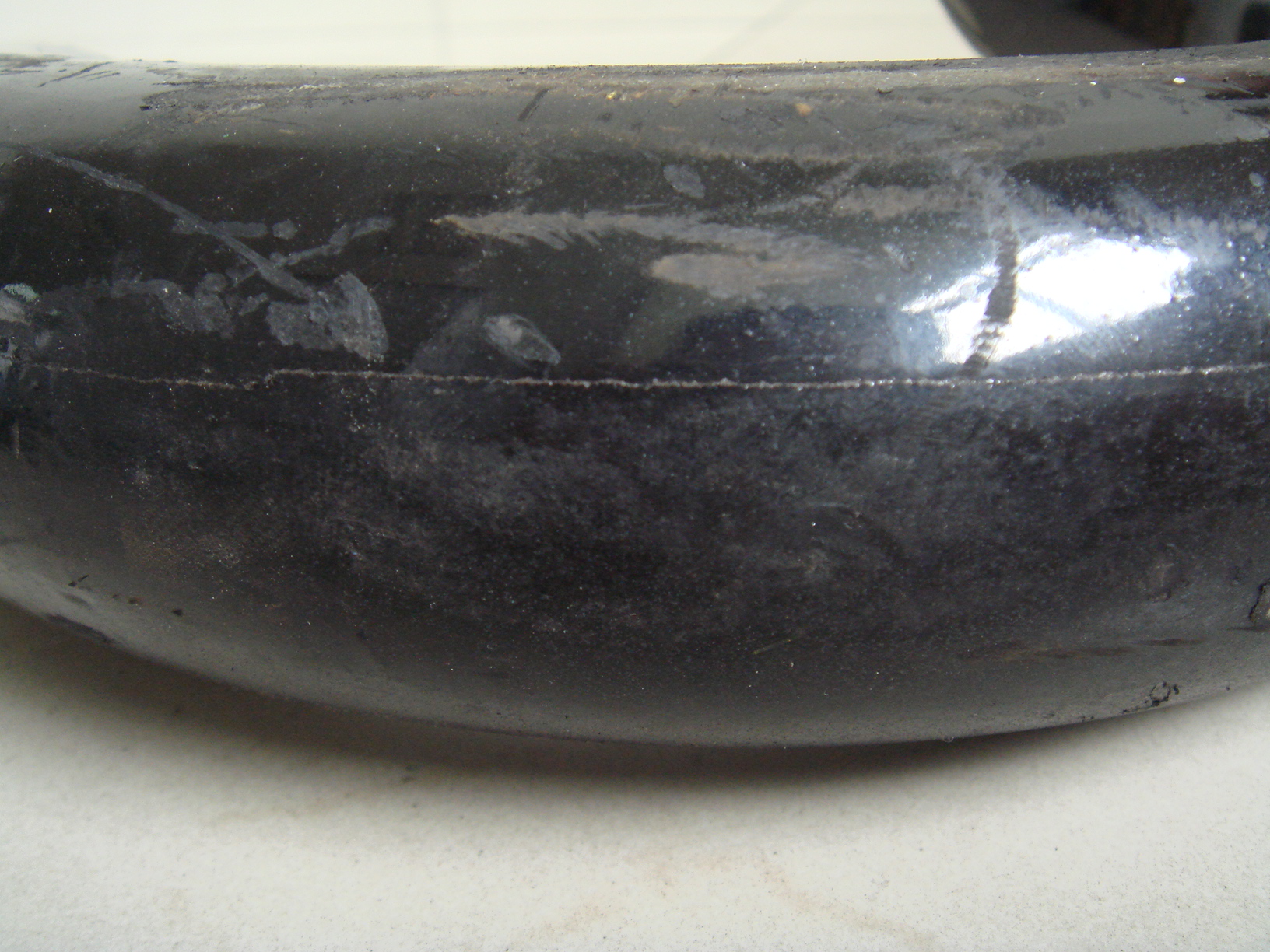

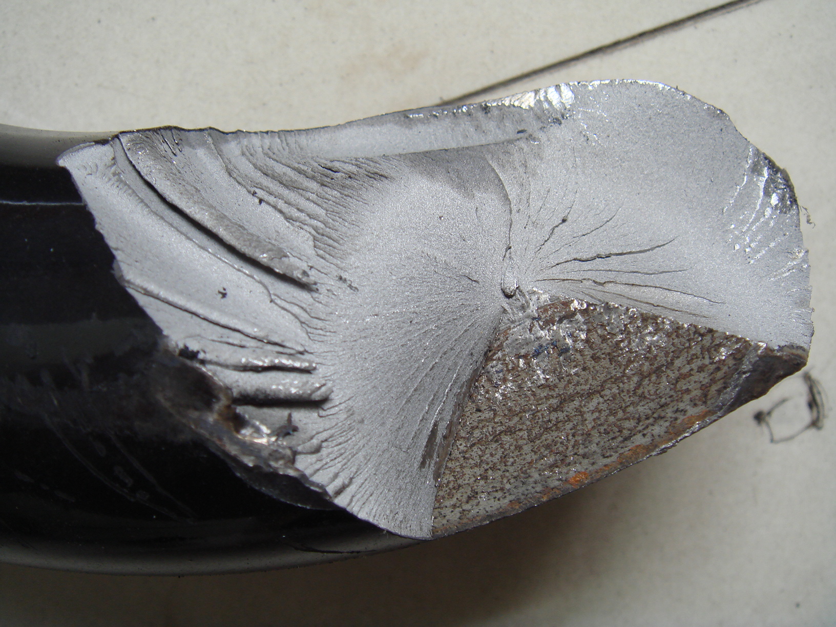

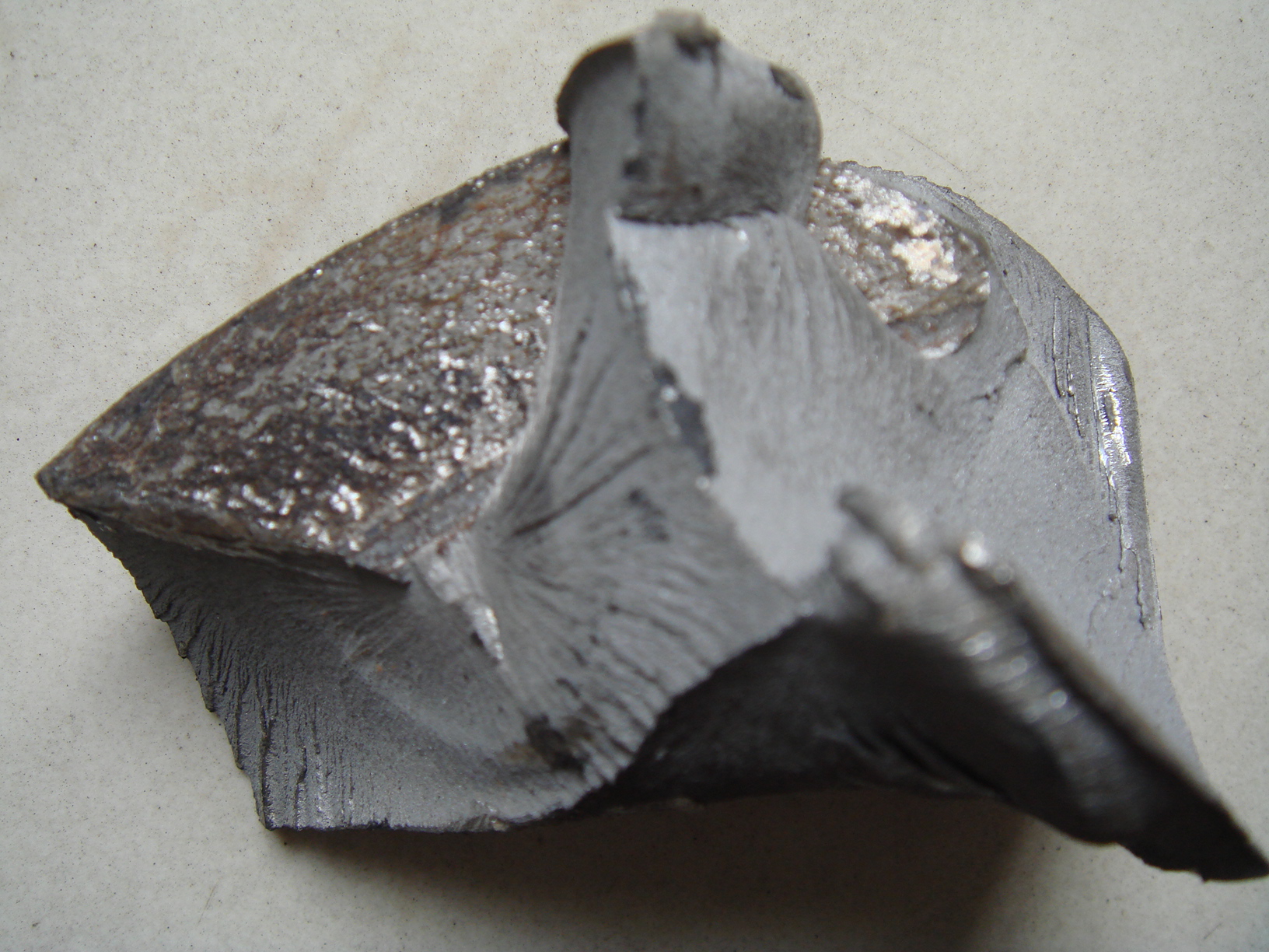

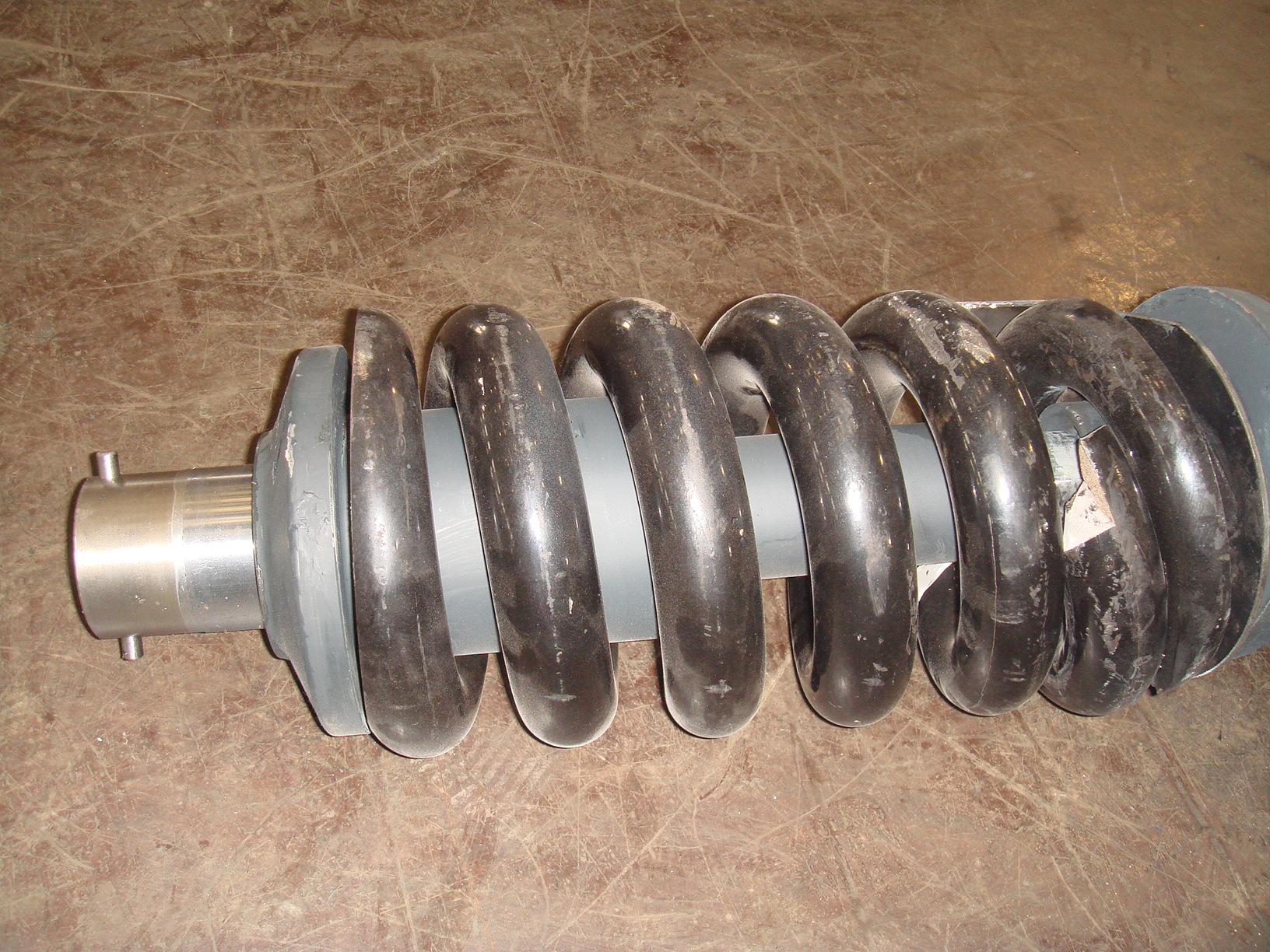

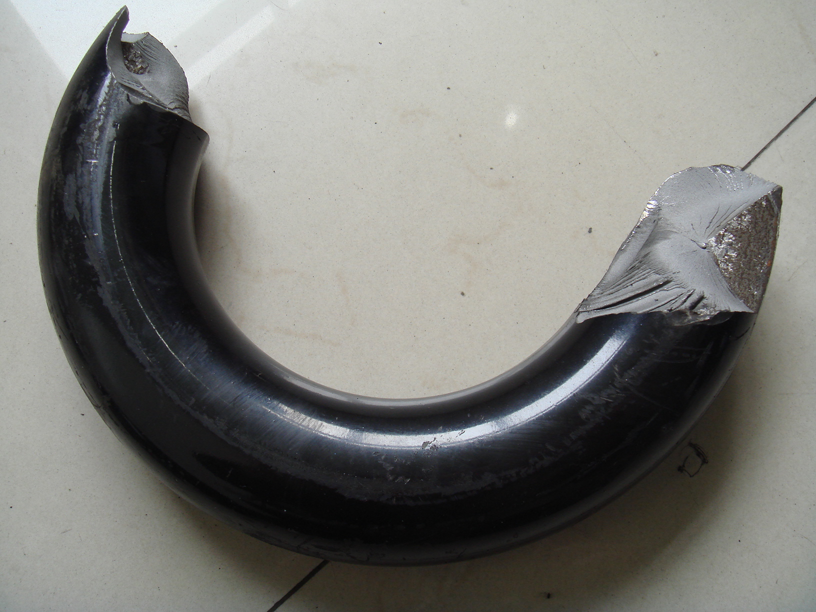

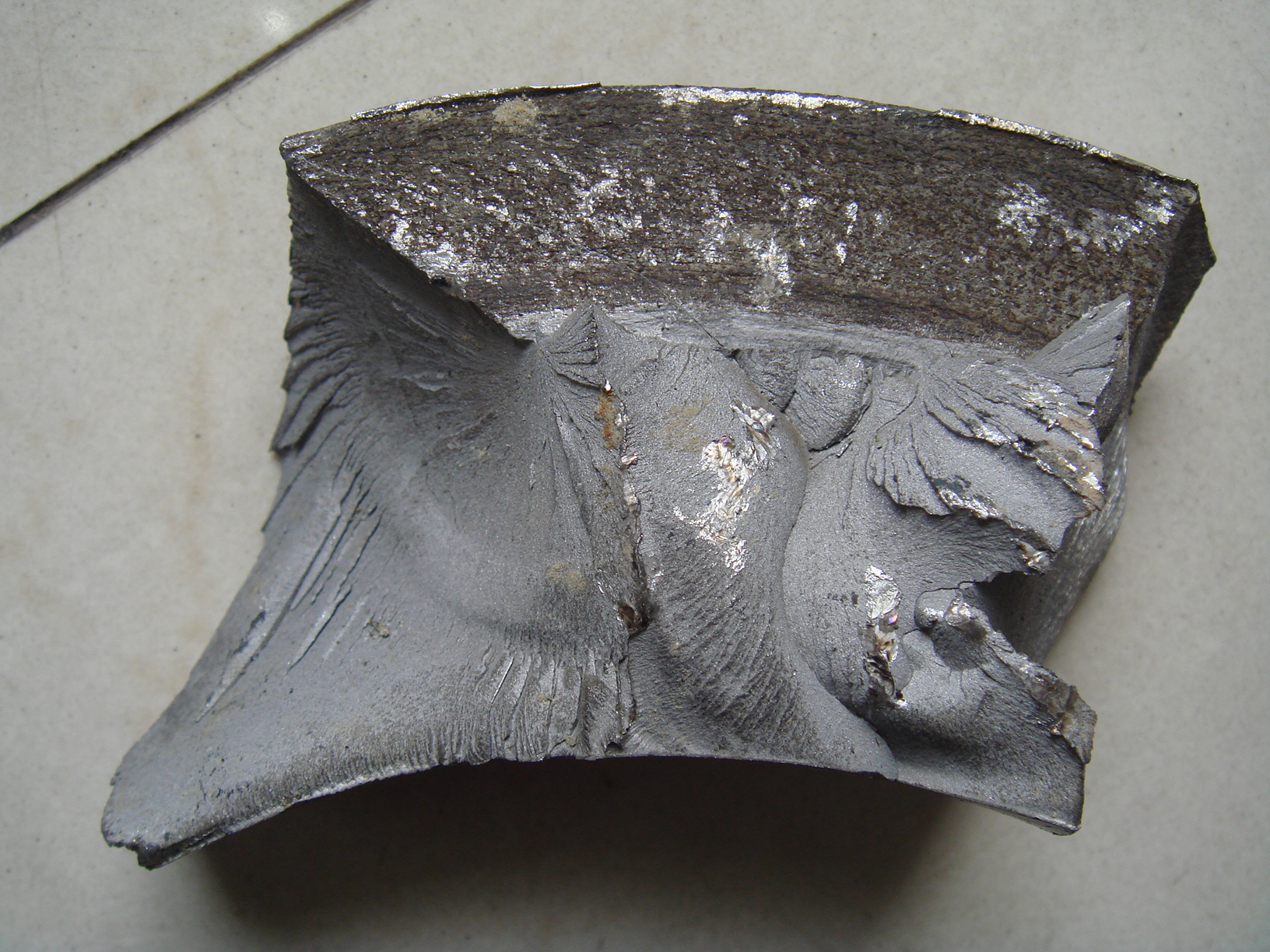

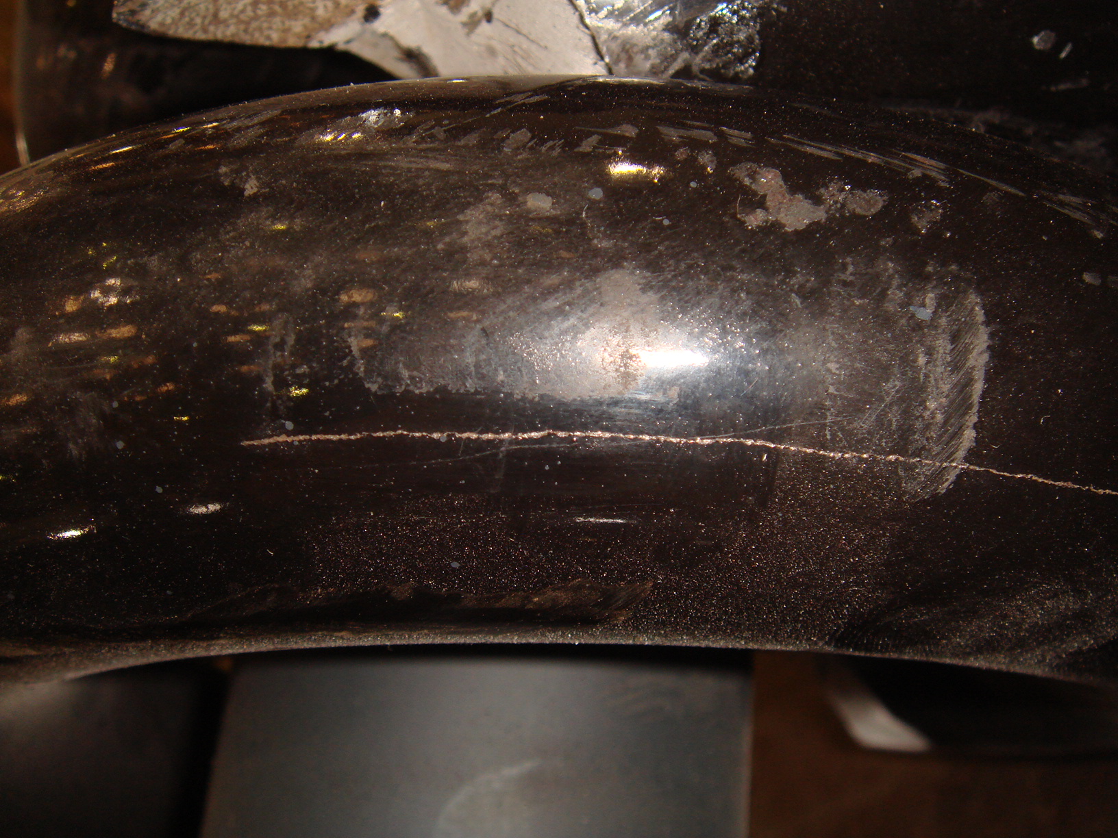

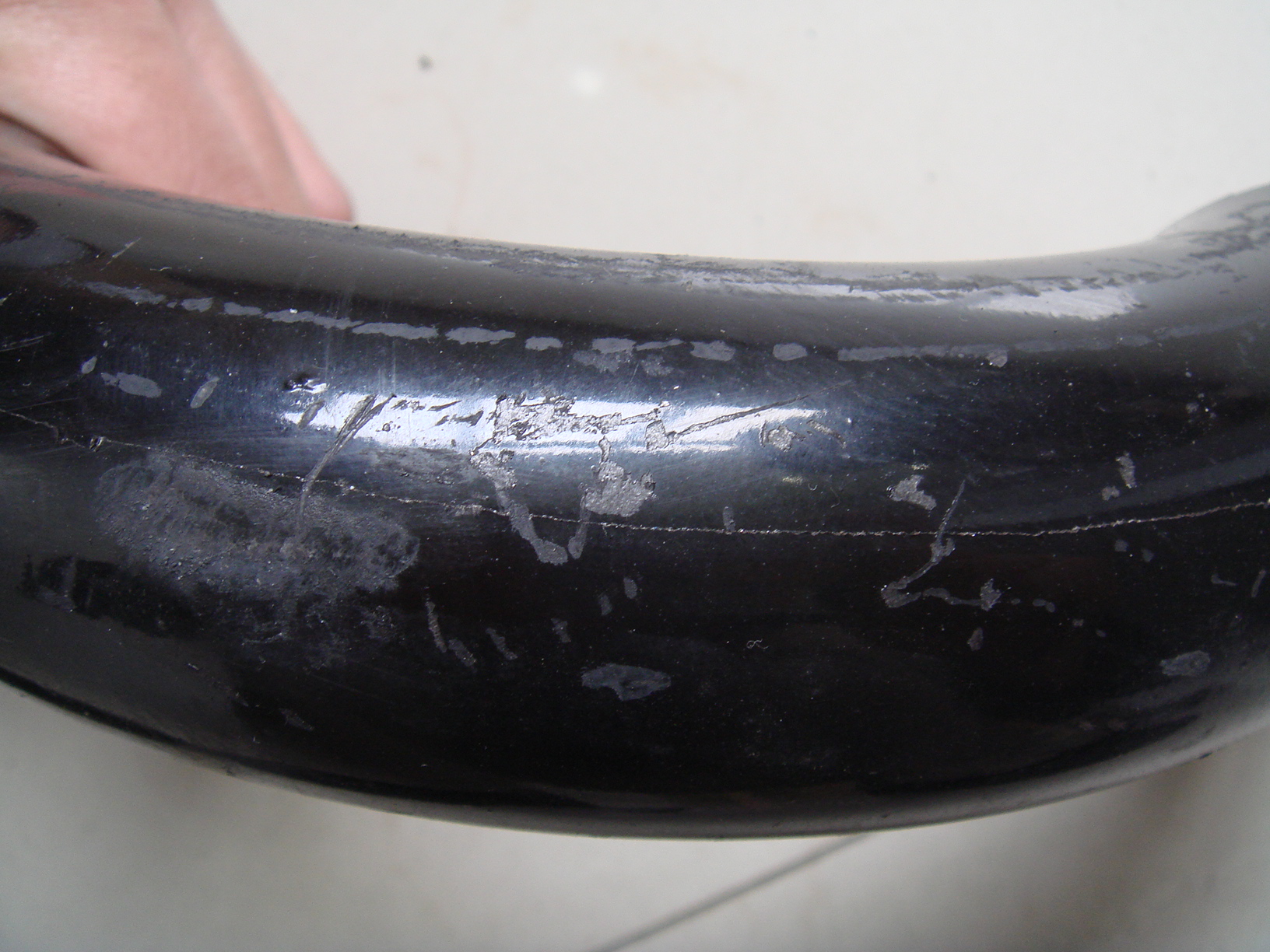

弹簧因材料原因导致的断裂
该弹簧单件重70公斤,第一次工作时断裂,断裂情况及原因分析:
  1.断裂情况(宏观)
原材料存在轧制过程中形成的“包边”或非金属夹杂物现象,经过热处理淬火后,“包边”或非金属夹杂物所在处形成裂纹延伸(通过断口脱碳层情况可知),深度达到15mm(通过表面氧化色可以看出)。当弹簧压缩时,裂纹处受力超过其极限应力,从而产生弹簧断裂。
2.产生断裂事故的原因分析及断裂过程
⑴ 钢厂在轧制过程中形成“包边”现象,且出厂时未100%检验;
⑵ 我厂虽然在生产中规定了两次针对半成品表面缺陷的100%目检工序, 但由于采用人为操作,故存在漏检及误检可能;
⑶我厂生产中采用的磁力探伤比例仅为10%,存在漏检的可能。

照片很清楚,有疲劳过程。

材料本身有裂纹,引发的断裂。
