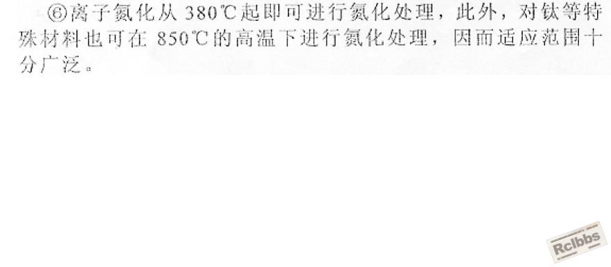

发表于 2009-7-31 08:39:20 | 显示全部楼层
钛合金可在850℃的高温下进行离子氮化处理。
发表于 2009-7-31 09:36:14 | 显示全部楼层
版主,你真的有钛合金的氮化经验??
我不太相信,呵呵。800多度,钛合金还能用吗?
发表于 2009-8-12 23:41:57 | 显示全部楼层
遗憾,我们只有离子氮化炉,却没有钛合金的产品。
发表于 2009-8-13 13:19:39 | 显示全部楼层
不能尽信书吧
这个是书上说的?我觉得几点不符合实际情况:
1. 首先你的真空等离子氮化炉能加热到850度
要想到850度,一般离子氮化炉的设计上都不会考虑到这一点,所以估计热电偶,炉子结构都不合适,要专用设备才行。
2. 就算能做到850度,真空就成了另外一个问题
3. 就算你的设备好的不能再好了,是这些都可以满足的。成本呢?
那不是又回到,氮化不如pvd做氮化钛薄膜更经济实际
