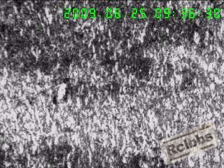

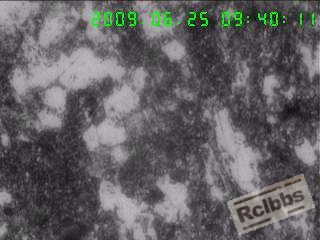

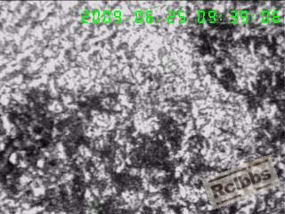

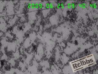

35#螺母,冷镦,检验发现表层脱碳,此图属心部,无小倍数镜头,为100X,
签到天数: 21 天
 楼主| 发表于 2009-6-25 11:10:16 | 显示全部楼层
请大家来讨论一下,谢谢
我分析为原材料偏析,是否正确!
发表于 2009-6-25 12:33:38 | 显示全部楼层
100倍的看似有碳化物,不像是脱碳。好像磨式样时出现的白块。
发表于 2009-6-25 14:38:19 | 显示全部楼层
C的偏析造成局部区域贫碳,形成带状组织
