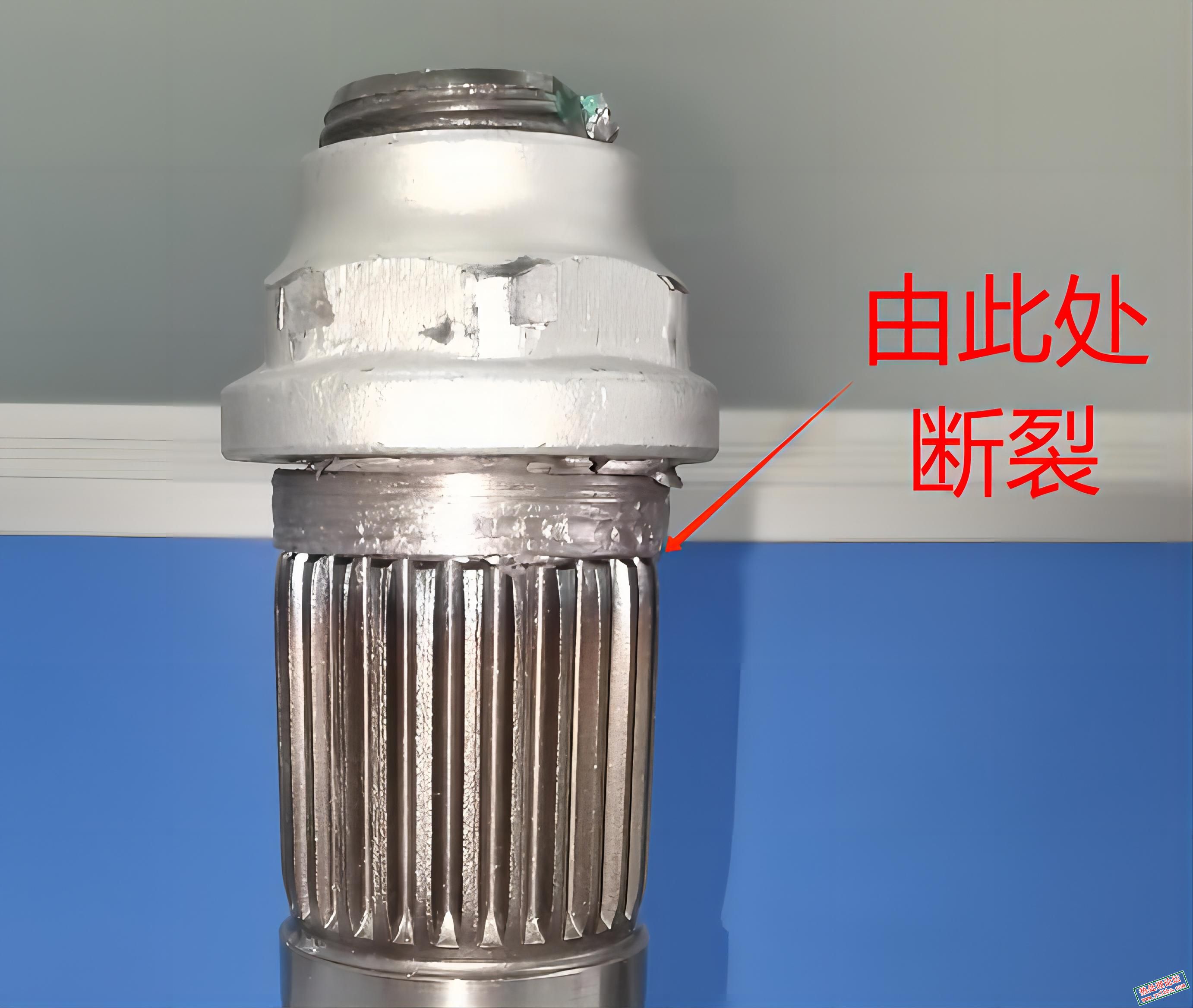

产品是一根主动齿轮,经过渗碳热处理和螺纹退火

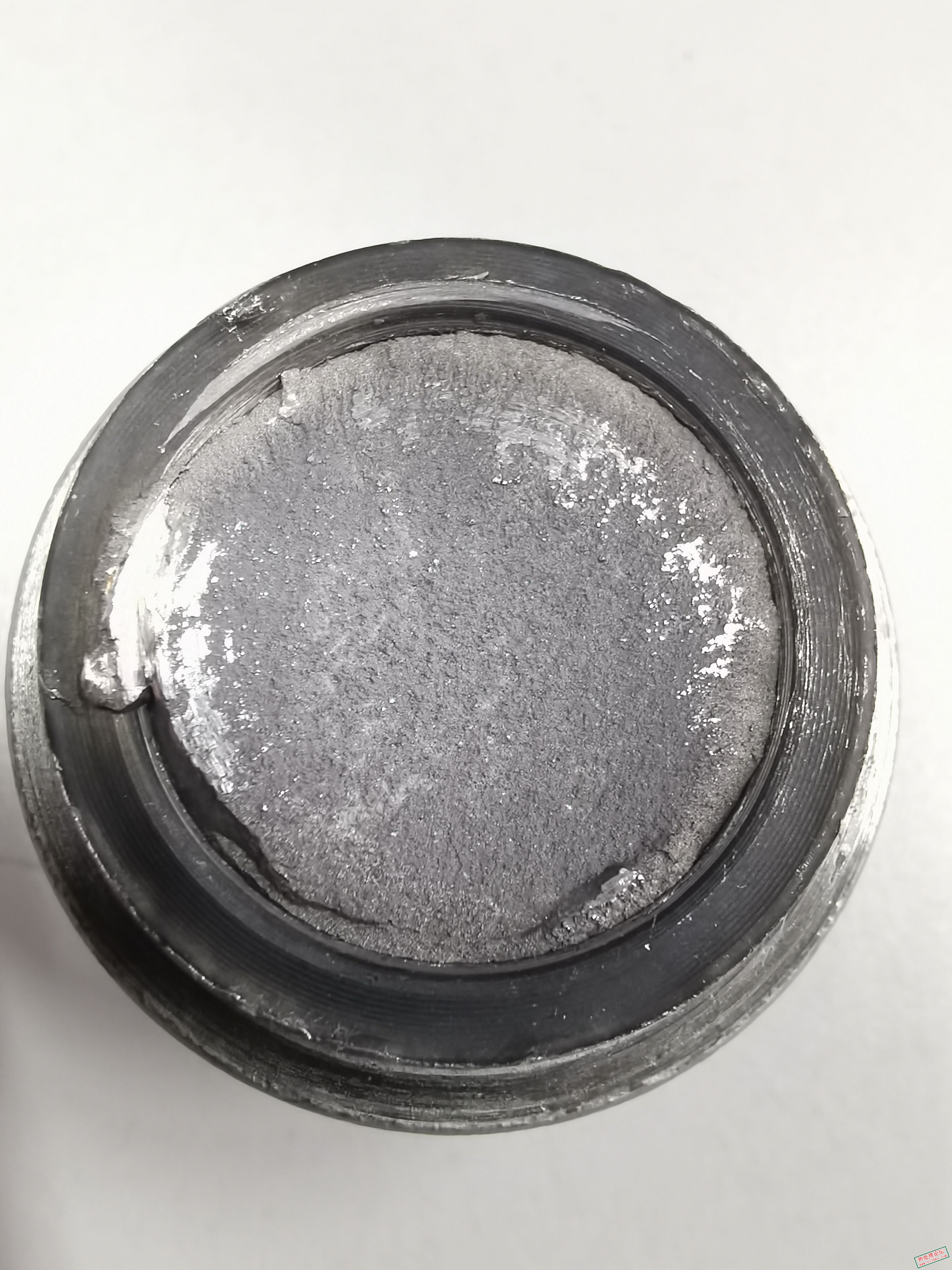

产品在装配、上螺母时出现断裂,断裂位置如图,断口如图,想跟各位探讨一下这个断口的分析。
(螺母下边是一个垫圈,螺母与垫圈之间有一层胶)
断裂处
断裂处
断口
断口

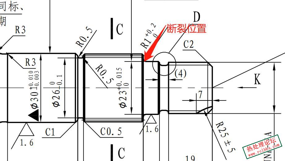

1:检测一下螺纹退火组织!
2:检测一下R角的尺寸,是否符合要求!

可以考虑加工应力释放槽

做下硬度、组织和晶粒度检查,帮助你找到答案

检查一下该处的金相,是否有异常。

从退刀槽处断裂,可以鉴定是淬火应力集中造成开裂,第一注意淬火液,以及配套工艺温度

应该是存在初始裂纹,是不是渗碳淬火出现的裂纹?建议重点检查渗碳后工件表面。
