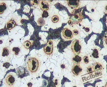

[求助] 请问左边这个图中间的小条条是什么组织?右边是它的低倍观察
签到天数: 217 天
发表于 2009-6-24 22:17:06 | 显示全部楼层 |阅读模式

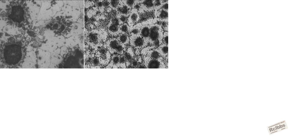

球铁,腐蚀完,放置3天了,回头一看,不认识了
发表于 2009-6-24 22:40:18 | 显示全部楼层
组织应该是铁素体+团絮状石墨吧,小条条我个人认为是磷共晶吧。不知对否?
发表于 2009-6-25 10:46:49 | 显示全部楼层
这种组织见过,不敢妄下结论,应该是珠光体。
这种组织形态在球墨铸铁铸造后进行正火处理易出现该组织。
发表于 2009-6-25 15:18:24 | 显示全部楼层
回复 1# zerosun 的帖子
个人意见,左图中小条条是珠光体组织
发表于 2009-6-25 15:33:25 | 显示全部楼层
重新抛下再看吧,多数是试样锈了。
铸铁很容易生锈的,尤其是晶界。

发表于 2009-6-25 16:26:39 | 显示全部楼层
放置了3天,可能是锈蚀引起的假象。

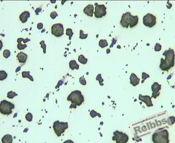

回复 6# MYG 的帖子
抛过了,还这样,明天用砂轮磨磨  重新来吧

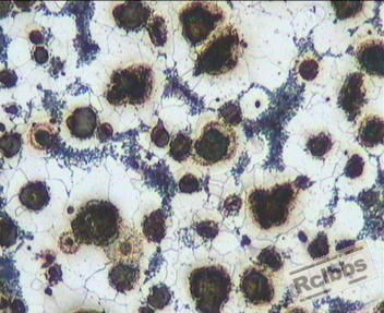

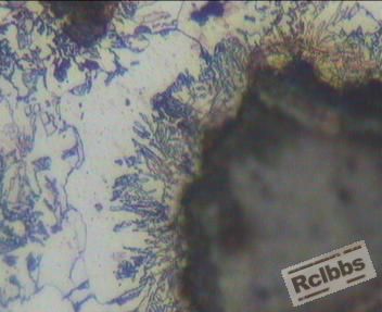

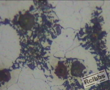

 楼主| 发表于 2009-6-25 19:06:30 | 显示全部楼层
重新腐蚀过的图片
这是重新抛光的图片
这是重新抛光的图片
发表于 2009-6-25 19:25:35 | 显示全部楼层
重新抛光后有没有再经过浸蚀啊?
签到天数: 217 天

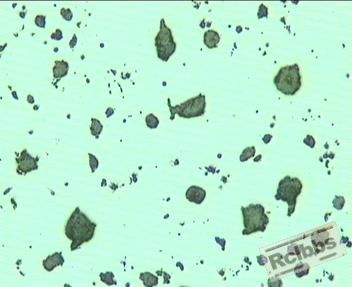

 楼主| 发表于 2009-6-25 20:42:29 | 显示全部楼层
回复 9# 风来疏竹 的帖子
浸蚀了,抛光后是很干净的石墨,用4%硝酸酒精滴一滴就冲掉,吹干看到
发表于 2009-6-25 20:59:41 | 显示全部楼层
回复 10# zerosun 的帖子
腐蚀前是干净的石墨,可以排除试样锈蚀或者制样问题了。
如此看来,应该是珠光体。不过一般球铁的石墨周围是铁素体,再向外才是珠光体,形成“牛眼”状。
图中这种形态如何会形成,确是不知。。。

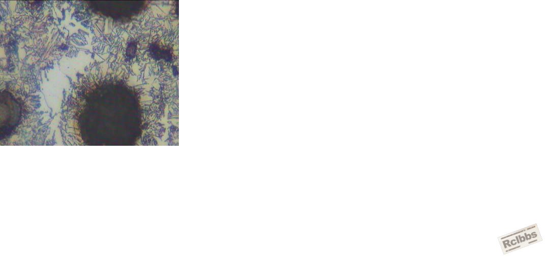

发表于 2009-6-25 21:00:31 | 显示全部楼层
哪种牌号球铁,经过哪种热处理的?
签到天数: 217 天
 楼主| 发表于 2009-6-27 09:21:54 | 显示全部楼层
回复 12# 风来疏竹 的帖子
QT450,没经过热处理,这跟制样时候过热有关系吗

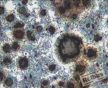

 楼主| 发表于 2009-6-27 10:14:37 | 显示全部楼层
这是今天重新做过的

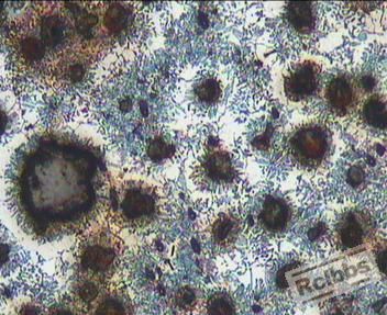

签到天数: 217 天
 楼主| 发表于 2009-6-27 10:16:10 | 显示全部楼层
这是今天再腐蚀后的图片
发表于 2009-6-27 13:34:26 | 显示全部楼层
今天看到一个帖子,说到“硬环组织”。兴许有关
http://www.rclbbs.com/viewthread ... mp;page=1#pid257152
发表于 2009-6-27 13:37:41 | 显示全部楼层
球铁经过正火处理啦,,
签到天数: 217 天
 楼主| 发表于 2009-6-27 15:45:34 | 显示全部楼层
回复 16# duckie109 的帖子
十分感谢,的确很像
发表于 2009-6-28 11:29:25 | 显示全部楼层
左边这个图中间的小条条是粗片状珠光体组织。
