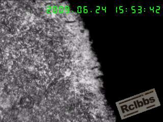

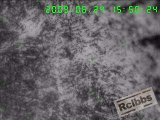

40Cr螺杆,淬火后组织,无回火,表层是贫碳区吗,

不像是贫碳层,应该是淬火M。
图片不清晰!建议在该区域打HV来判定。

谢谢,此产品在淬火前已经存在脱碳层,(冷镦时已经发现表层脱碳)

打维氏硬度怎么定界限值啊
打维氏硬度怎么定界限值啊
发表于 2009-6-25 17:49:28 | 显示全部楼层
回复 5# fangqingfeng123 的帖子
只要比较一下是否低于里面的硬度就行,不需要准确的界限值。
