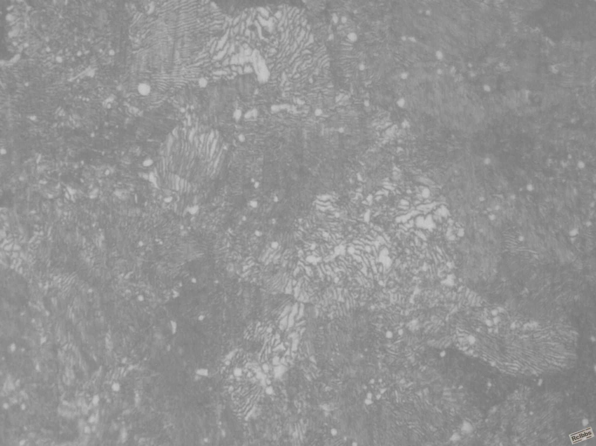

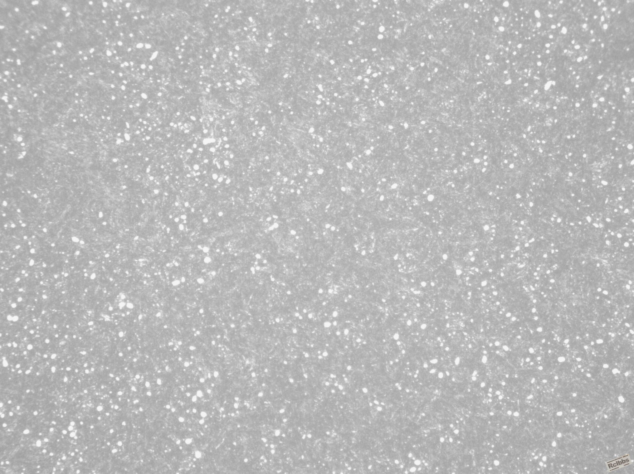

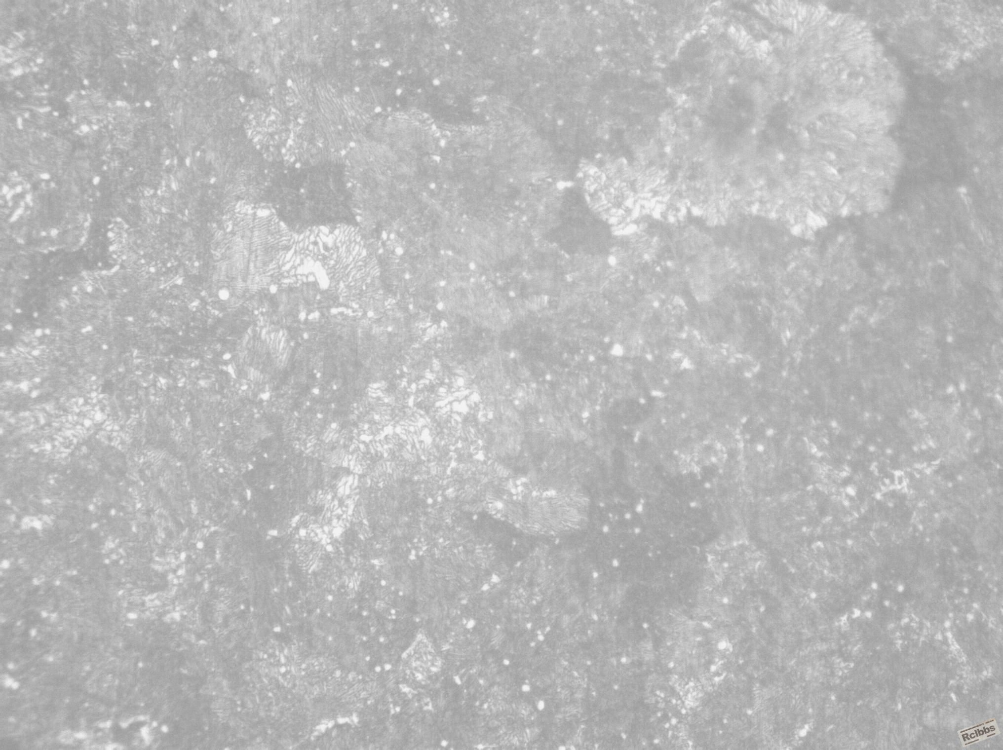

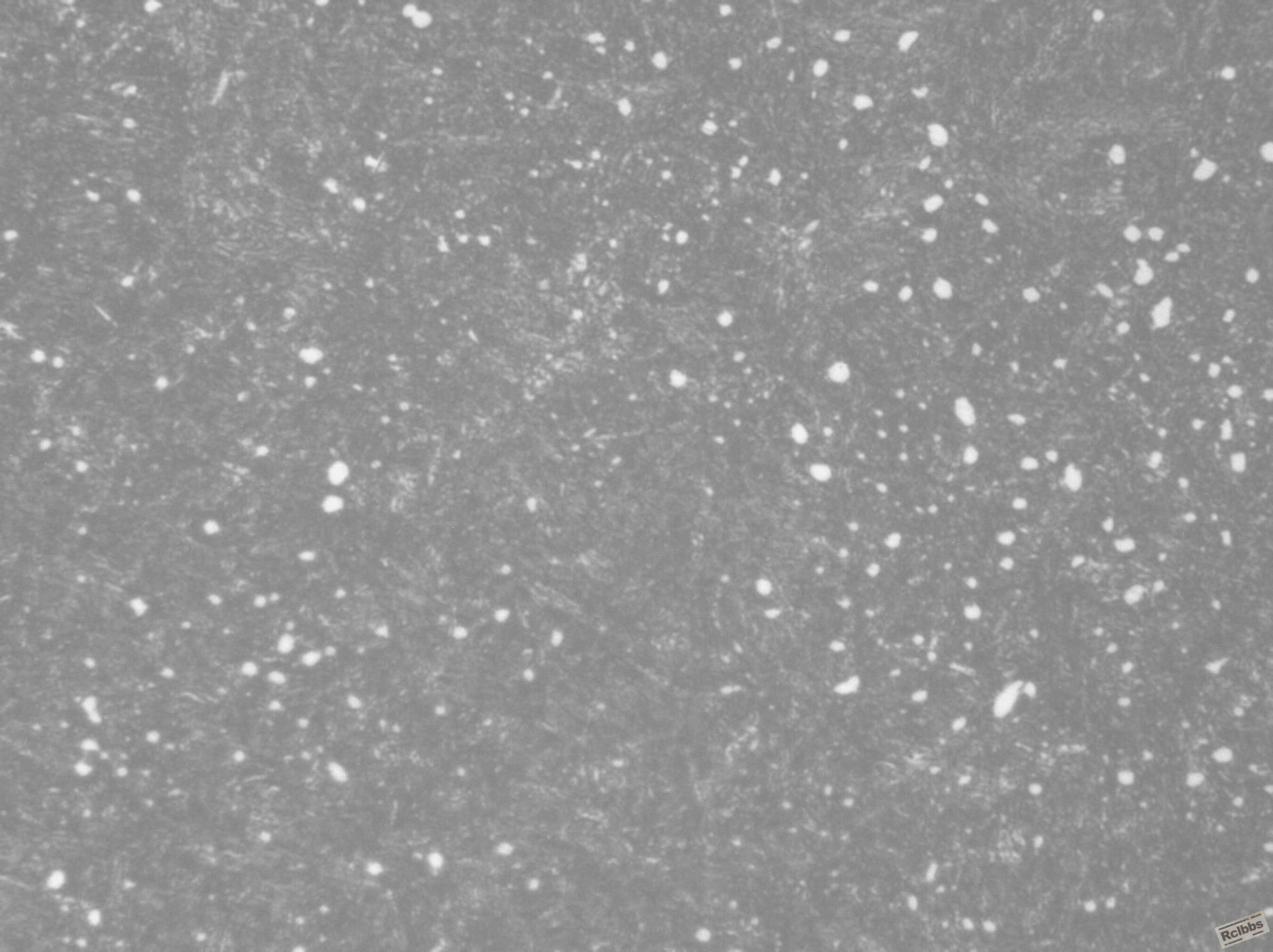

T8Mn材料,800淬火,油温120度。工件厚度1MM。处理后组织见图所示,为什么异常组织会有P出现?我初步的结论是多用炉从加热室拉至前室淬火时,最上层靠近炉门的工件温度迅速降低,工件相当于退火了。事实也证明只有靠近炉门前的产品硬度不合格。而且还有一个叫人很难琢磨的事情,同炉产品靠近炉门前硬度低的产品,和淬上火硬度高的产品在420度回火后,颜色也不一样,硬度低的表面颜色是灰色的。但硬度高(合格)的产品表面有一层像是浮锈一样的红褐色物质,可以用手摸掉!
我的问题是:1,图中异常组织大约在多少度产生?
                     2,为什么两种硬度的产品回火后颜色不一样?
发表于 2009-6-24 13:18:54 | 显示全部楼层
没有看到你的图片,根据你的叙诉,我来回答你的问题。1)一般工件的P其形核在700-600度左右。2)由于工件硬度不同,抗回火能力不同,产生的回火后氧化色也不同。

刚才的图片没有上传到?
再来一次

发表于 2009-6-25 08:00:52 | 显示全部楼层
  图片传上来了,看你的图片组织物确实有:片状珠光体和块状铁素体。是冷却慢产生了珠光体相变。
  关于回火颜色的问题,硬度高的表面有氧化铁产生,是否与工件有水有关。

 楼主| 发表于 2009-6-25 12:30:46 | 显示全部楼层
呵呵,炉温均匀性,是没有问题的,就是因为装炉量小,而且工件有效厚度只有1mm。所以在从加热室拉至前室淬火时导致靠近前面的工件降温到A1以下,形成P。但我想不明白的是为什么回火颜色有区别?原因是是什么?
