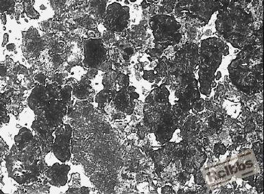

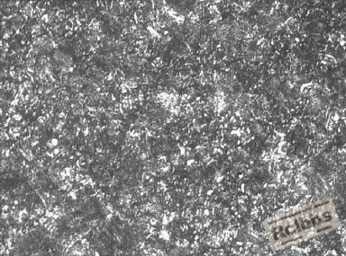

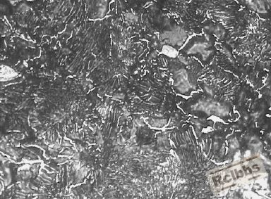

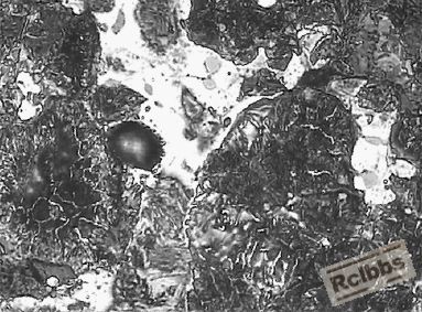

有两个铁基粉末冶金烧结制品金相如下:
1-1:100倍
1-2:400倍
2-1:100倍
2-2:400倍
按JB/T2798-1999铁基粉末冶金烧结制品金相标准评定,
请问分别怎么评?
发表于 2009-6-24 10:05:39 | 显示全部楼层
P+F,如果有合金成分,可能存在未固熔的合金相。
发表于 2009-12-28 18:40:23 | 显示全部楼层
P成网状,怎么感觉组织不是很均匀,如果要请级,应该至少有五张图片!

二次渗碳体或水蒸气
