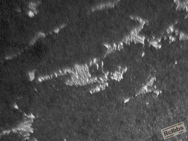

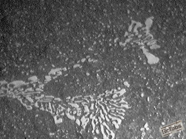

各位大侠帮看一下这个Cr12的金相,热处理状态为960度淬火+400度回火多次,这个组织是什么,有什么缺陷啊?
100X
100X
400X
400X

共晶碳化物+二次碳化物,共晶碳化物偏大。

看不清楚,建议再重新制样做个图片吧。
 楼主| 发表于 2009-6-23 09:46:04 | 显示全部楼层
是不是粗大的白色部分是共晶碳化物,粗大的原因就是钢坯的锻打不够呢?
 楼主| 发表于 2009-6-23 09:48:01 | 显示全部楼层
这是个做失效分析的,模具在淬后线切割阶段开裂了,这样的组织就热处理来说算不算正常?
发表于 2009-6-23 11:44:14 | 显示全部楼层
回楼主;至于说工件的组织正不正常,是无法判断的。因你的工件没有作出马氏体组织。从你的图片中只能看到,共晶碳化物和二次渗碳体。
签到天数: 220 天
发表于 2009-6-23 13:11:41 | 显示全部楼层
碳化物在网角呈堆积状不均匀分布。经常在Cr12钢中看到,比这严重的也有。
 楼主| 发表于 2009-6-23 13:13:59 | 显示全部楼层
谢谢各位的分析,我对照GB/T 14979-1994《钢的共晶碳化物不均匀度评定法》,大概对照到第四评级图的5级,不知这样的等级算不算正常?
发表于 2009-6-23 15:19:45 | 显示全部楼层
回复 8# frenddie 的帖子
二级以上就不正常了,工件易失效。应高温预处理,消除大块共晶碳化物。
