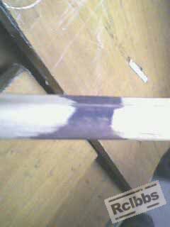

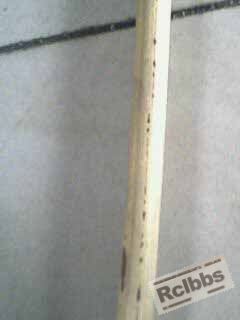

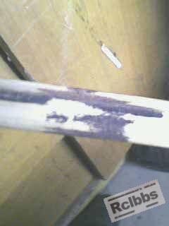

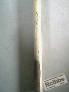

    铅黄铜H62-2,连续铸造后挤压成异型,然后轧尖,放炉子退火600°C/5h(大气,密封上),出来后酸洗,最近几乎每条棒都出现黑斑,有些有规律,有些没有,现在很急,等不了去分析测试,想请教下各位朋友,
一、曾试过600°C下退火,基本不出现黑斑,去年退火也不出现
二、厂里不同意气氛退火,麻烦的很
其实黑斑近看是略带暗红色的,一定是铜的氧化物吗?怎么来的?有什么办法消除吗?
非常期待各朋友的回答(在线等)?感谢

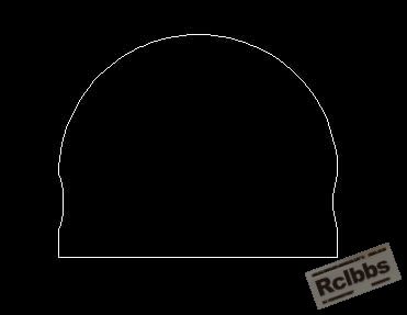

异型形状(横截面)

发表于 2009-6-23 15:39:34 | 显示全部楼层
是不是铜的表面在处理前没有清洗好呢?

发表于 2009-6-24 00:06:07 | 显示全部楼层
楼主不防在黑斑处横向磨金相,可能可以排除热处理退火以外的可能性!

原帖由 shilin711 于 2009-6-23 15:39 发表
是不是铜的表面在处理前没有清洗好呢?
比如油那些,在退火中导致铜合金更容易氧化,具体机理是什么呢?
发表于 2009-7-8 21:11:18 | 显示全部楼层
(1)可能表面在挤压的过程中有污染物进去;
(2)还是挤压模的问题,有毛刺之类的,部分区域应力过于集中,容易氧化;
(3)检查黑斑的深度,单纯在表皮的话,也有可能是保护气氛不纯。
