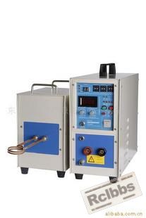

这个产品45号钢 高频淬火 能达到HRC55以上吗?介绍说比老式电子管要好,不知道批量效益怎样?稳定吗?
价格5500元
GY-15AB详细说明(分体式设计)
技术参数:
输入电源:单相220V 50HZ
工作电压范围:180V-250V
最大输出功率:15KW
振荡频率:30-100KHZ
输出电流:200-600A
时间设置(自动时):1-99S
冷却水量:0.06-0.12Mpa 7.5L/Min
水温保护点:40°C
重量:主机:10Kg;分机:13.5Kg
外形尺寸:主机:535×200×450;分机:315×200×350
主要特点:
·公司采用最新变流控制技术,提供更高的可靠性和耐用性;
·加热快 最快加热速度不到1秒。(速度快慢可调节控制);
·加热广 可加热各式各样的金属工件(根据工件形状不同更换可拆卸式感应圈);
·操作简单 一学就会 ;
·耗电少 比老式电子管高频设备节电70%左右,且工件越小用电量越少;
·效果好 加热非常均匀(可通过调节感应圈的疏密,使工件各部位获得各自需要的温 度),升温快、氧化层少、退火后无废品;
·品质优 主要部件采用日本及欧洲著名公司产品,机器出厂前经过严格测试;
·百分之百的满负载设计,可连续二十四小时不间断工作。

哈哈 楼上正解。  从淬火来说  应该比电子管的好

这么便宜的能做好吗?有什么优点和缺点?
发表于 2009-6-20 11:09:08 | 显示全部楼层
功率较小,小件淬火可以用一下挺方便..

功率小,只适用在小件及一次全部加热完成的工件淬火。

一般来说,晶体管比电子管效率要高,也比较省点.但要根据咱那边工件的大小,以及淬层的深浅,有些由于功率的限制,晶体管的炉子做不了.如果有兴趣的话,可以给我这里来个电话.13503853348,党先生.

价格好便宜呀。是不是适应于小量小工件呢。就这点价格,估计核心元件不会好到那里去吧!呵呵,揣测而已呀!

这种设备功率不高,应用范围狭窄。
