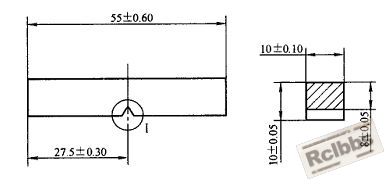

我知道冲击韧度是AK/F  AK是一次吸收功,F是断面截面积
一次吸收功可以从冲击试验机上得到,可是断面载面积如何计算,怎么求得,对于断面截面积我一直不理解,是哪个面,主要是给个计算公式,或用数字举个例子,谢谢

试样缺口底部处横截面面积,下图中阴影部位。

我在有的说明书上看到,说在做标准试验时F=0.8平方毫米不必再按ak=Ak/F公式计算ak值,可以直接读出,这是什么意思
而且你上图说的阴影部份底部截面积,是不是指的是10*8那个截面积

截面积的单位应是平方厘米,可直接读出说明检测仪器自动计算了,阴影部分截面积是10*8。

我的设备是表盘式的,不是液晶显示的那种,表盘式的是否也是直接读出的

基本上现在不谈冲击韧性值了,只谈冲击功。
发表于 2009-6-15 20:08:42 | 显示全部楼层
参看标准GB229(记忆中好像是这发标准)和美标ASTM E23
