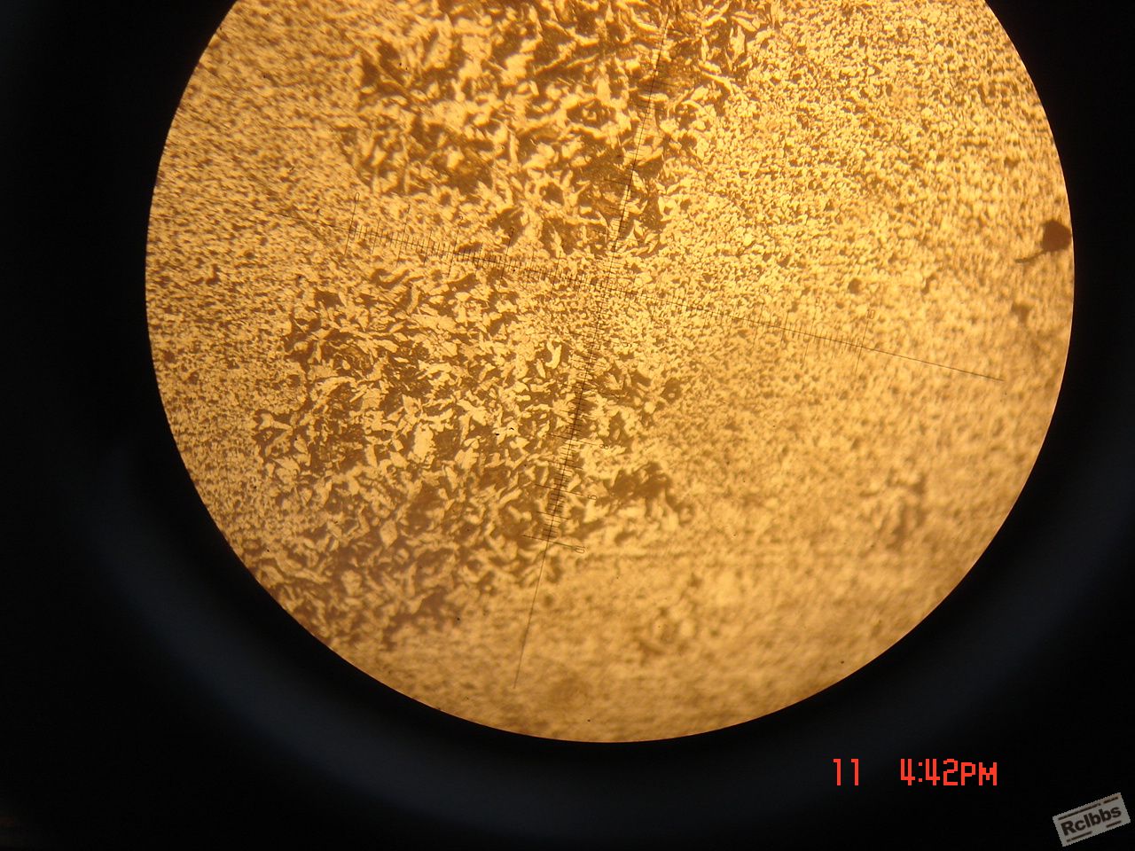

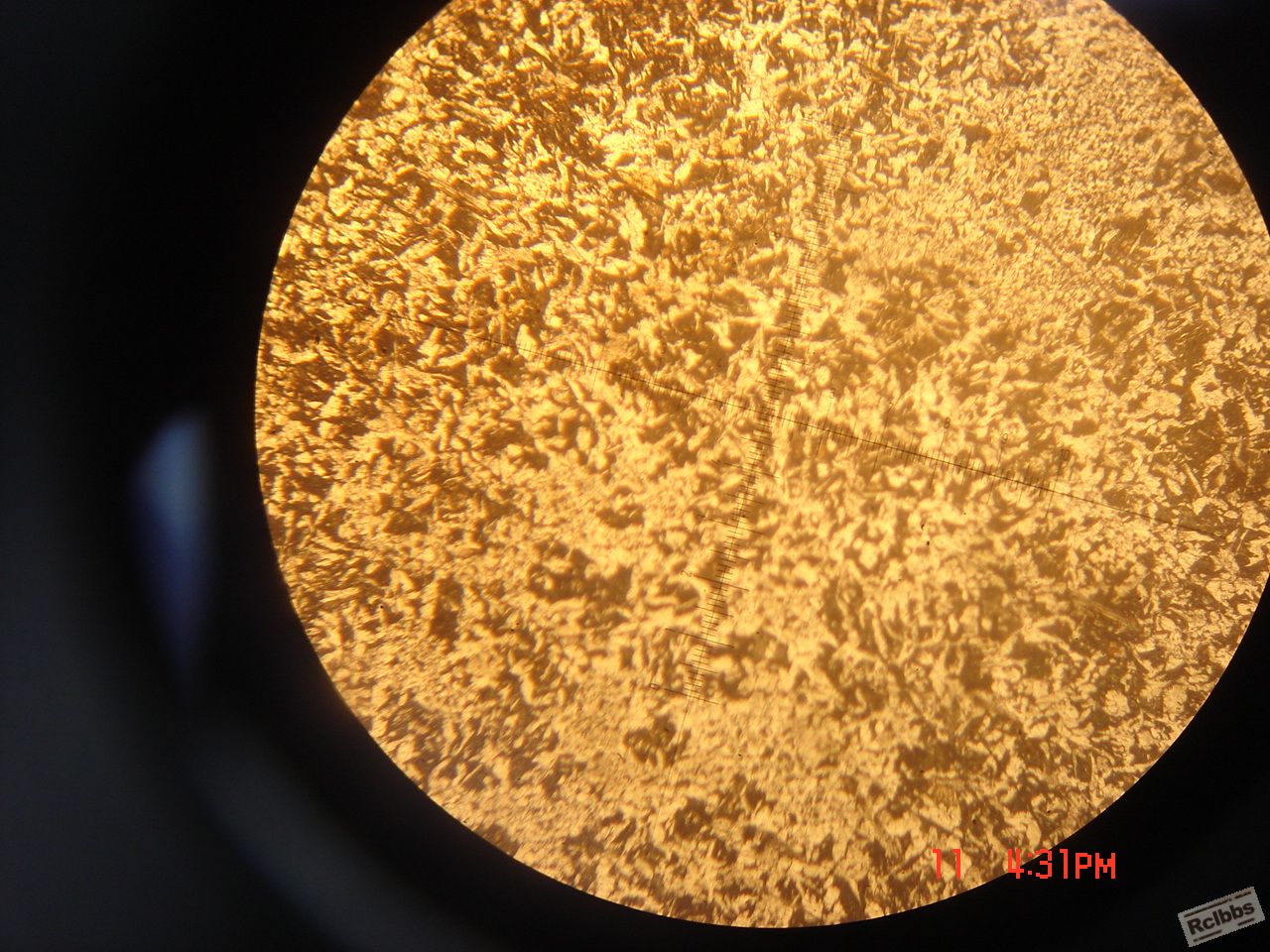

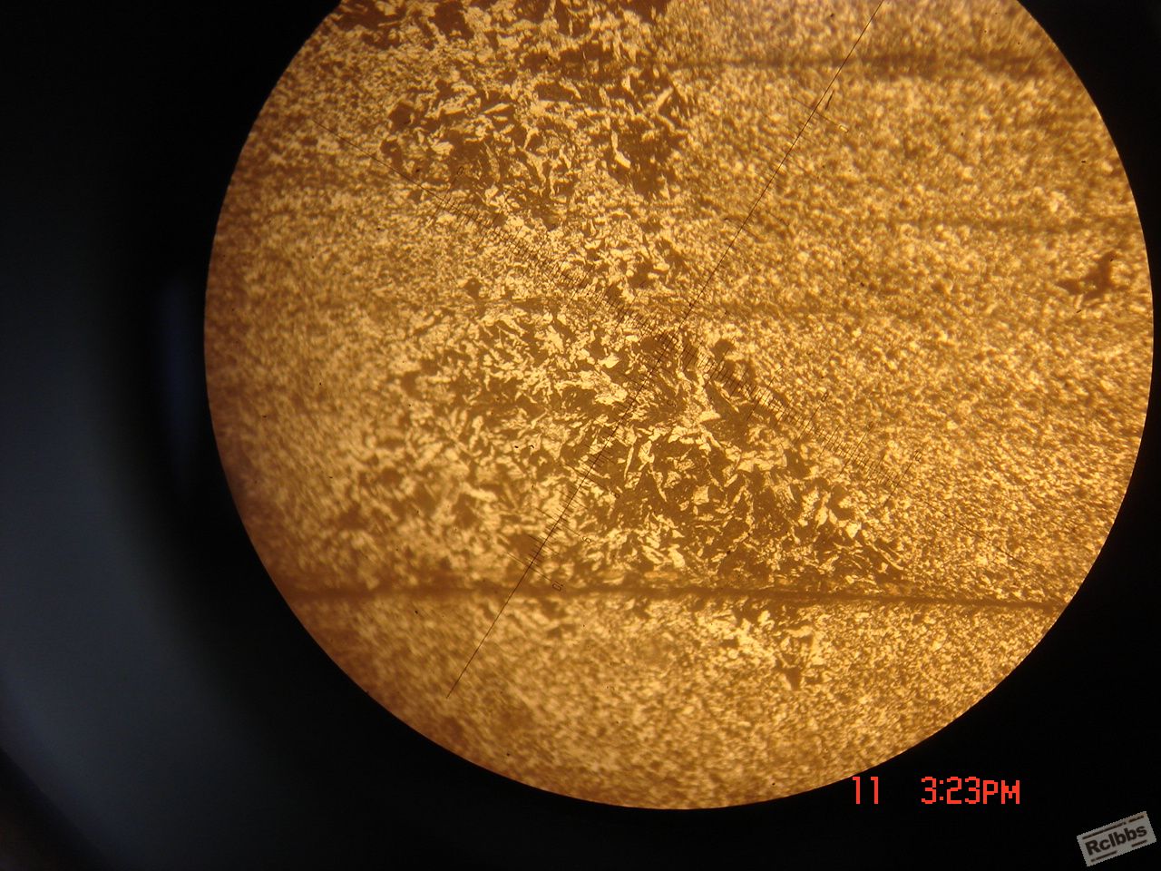

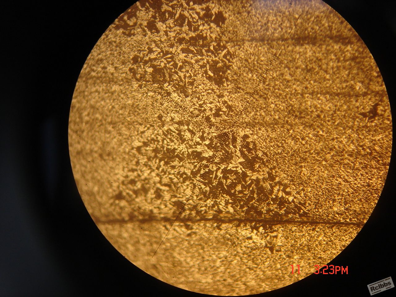

我们公司对圆钢进行整根正火,金相检验时发现组织异常,请各位大侠帮忙鉴别一下是否存在魏氏组织,并说明其存在的原因。谢谢!!
 楼主| 发表于 2009-6-14 22:00:06 | 显示全部楼层
补充说明,以上材质为20CrMnTiH.正火温度920摄氏度。
发表于 2009-6-15 09:23:50 | 显示全部楼层
没有魏氏体,材料存在偏析
签到天数: 809 天
发表于 2009-6-15 09:38:34 | 显示全部楼层
混晶组织,粗大晶粒中有魏氏体和屈氏体。
发表于 2009-6-15 20:30:32 | 显示全部楼层
1混晶
2材料偏析
3我不知道你是用什么倍数拍的,不是好清楚,但2号样就一定有魏氏组织
发表于 2009-6-15 20:42:49 | 显示全部楼层
好像没有魏氏组织的
签到天数: 951 天
发表于 2009-6-15 21:19:54 | 显示全部楼层
混晶,粗晶区有魏氏组织。
签到天数: 125 天
发表于 2009-6-15 21:34:35 | 显示全部楼层
成分偏析,有魏氏组织,正火后工件没有散开空冷。
签到天数: 148 天
发表于 2009-6-15 22:26:43 | 显示全部楼层
回复 1# zhonghuachu 的帖子
没有魏式体混晶材料偏析
发表于 2009-6-18 22:50:23 | 显示全部楼层
那是整个圆刚的横截面吗?我感觉是宏观照片啊 这个大家怎么分析啊
发表于 2009-6-24 11:04:24 | 显示全部楼层
混晶,正火没有正好,这个组织是锻造时形成的过热组织,正火没有完全消除
签到天数: 11 天
发表于 2009-6-24 16:29:58 | 显示全部楼层
好像有针状铁素体,倍数高些看得更清楚。
签到天数: 40 天
发表于 2009-6-25 08:35:04 | 显示全部楼层
混晶是什么东西啊??
发表于 2009-6-25 09:30:37 | 显示全部楼层
还是黑白的好区分些啊
