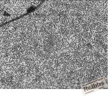

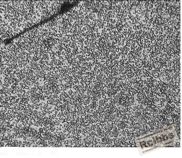

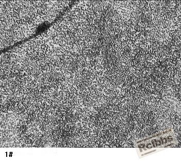

请帮忙鉴定级别 GCR15退火后得金相组织

发表于 2009-6-10 22:46:00 | 显示全部楼层
过得去!!5~6级,,球化的不是很好
发表于 2009-6-10 22:49:19 | 显示全部楼层
从三张图片看,个人觉得是不合格退火品
一二两张有网状组织,最后一张是过热组织
都是温度偏高了,请问你们退火温度是多少?
发表于 2009-6-10 22:49:30 | 显示全部楼层
点+小球+细片。温度还可以高一点。呵呵
签到天数: 324 天
发表于 2009-6-11 08:25:29 | 显示全部楼层
建议降低球化温度,延长保温时间
发表于 2009-6-11 08:27:36 | 显示全部楼层
原帖由 紫琅人 于 2009-6-10 22:49 发表
从三张图片看,个人觉得是不合格退火品
一二两张有网状组织,最后一张是过热组织
个人认为是球化退火组织, 上面2楼说的网状组织和过热组织不知道怎么看出来的!
照片不是很清楚, 但是看球状组织还是可以的, 也没有片状P的出现, 总体来看尚可.. 鄙人观点不知对否.
签到天数: 49 天
发表于 2009-6-11 10:44:14 | 显示全部楼层
第一张图片:碳化物分布不均,勉强2级
第二张图片:正常组织2-3级
第三张图片:有大颗粒碳化物,且出现片状珠光体,6级,不合格组织。
发表于 2009-6-11 10:50:24 | 显示全部楼层
首先要说出放大倍数,然后才好评级。
第一张图片:碳化物细小颗粒分布较均匀,但有部分聚集点。近2级。
第二张图片:碳化物颗粒适中,较圆均匀度和弥散度较好。可平3级。
第三张图片:大小碳化物颗粒不均,并有细片状。属温度不均造成。应为不合格。以上点评个人愚见,如有偏差欢迎纠正!
 楼主| 发表于 2009-6-11 19:29:25 | 显示全部楼层
放大倍数为500倍,我们用的是烧煤的退火炉,加热温度设定是815°,但是实际温度一般都再800°左右,具体细节不是很清楚。
非常感谢大家的帮助

发表于 2009-6-12 13:31:03 | 显示全部楼层
原帖由 pjhwode 于 2009-6-11 10:44 发表
第一张图片:碳化物分布不均,勉强2级
第二张图片:正常组织2-3级
第3张照片,我用国家标准图对照,怎么看都评不上6级吧?感觉最多5级!是否评定的眼光宽与紧否?!
发表于 2009-6-12 14:18:00 | 显示全部楼层
回复楼主的帖子
球化退火组织的评级标准:
第1级:均匀分布的点状珠光体+少量细粒状珠光体。
第2级:均匀分布的细粒状珠光体。
第3级:大小不均匀的粒状珠光体。
第4级:点状珠光体+部分细粒状珠光体。为欠热组织。
第5级:大小和分布不均匀的粒状珠光体+部分片状珠光体。为过热组织。
仅供参考不对的地方请各位指正
发表于 2009-6-12 22:52:00 | 显示全部楼层
请问左上角的线是什么啊?
发表于 2009-6-13 10:59:34 | 显示全部楼层
答:这应该是欠热组织,不合格产品呀!
请问左上角的线是什么啊?
答:显微镜镜头边脱落的线而已,没关系。我单位也有这现象!
签到天数: 36 天
发表于 2009-6-14 14:42:00 | 显示全部楼层
我觉得三张都差不多,温度应该再提高一点。
签到天数: 41 天
发表于 2009-6-14 22:12:58 | 显示全部楼层
第一张:勉强2级,靠近一级欠热组织,勉强合格:
第二张:2级,腐蚀再深一些,可以看到碳化物带状分布,存在偏聚现象;
第三张:存在细片状组织,属于欠热组织,球化温度偏低或者时间偏短了;
注:评级均按JB/T1255--2001第一级别图参与评级!
发表于 2009-6-15 11:40:28 | 显示全部楼层
原帖由 马超 于 2009-6-12 14:18 发表
球化退火组织的评级标准:
第2级:均匀分布的细粒状珠光体。
第3级:大小不均匀的粒状珠光体。
第5级:大小 ...
根据第一级别图谱规定:你少了一个六级,标称出的级别完全混掉了。
发表于 2009-6-15 14:37:45 | 显示全部楼层
回复 11# 马超 的帖子
你说的级别有误,第一级点状珠光体+细片状珠光体是欠热组织
        第二级至第四级都是分布均匀的球状珠光体,
        第五级是碳化物颗粒大小不均匀分布
        第六级是部分片状珠光体和大颗粒碳化物
发表于 2009-6-15 14:43:27 | 显示全部楼层
回复 6# bbb53 的帖子
1#2#图片中有沿晶点网状存在,
3#中间有片状珠光体样子,你是否仔细看到/
发表于 2009-6-18 23:55:39 | 显示全部楼层
我觉得1#为2级,2#为级。3#为4级,不知恰当不,个人感觉三个试样的硬度2〈3〈1欢迎指正
发表于 2009-6-29 21:01:56 | 显示全部楼层
3# 大 中 小 发表于 2009-6-10 22:49  只看该作者
从三张图片看,个人觉得是不合格退火品
一二两张有网状组织,最后一张是过热组织
个人比较支持3#的观点
