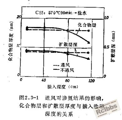

我想请问各位大虾,QPQ盐处理是为什么有些要通气?而通气有什么好处呢?通气处理时的温度和不通气是否有区别?

是否通气与盐的配方有关,据资料介绍,向盐浴内通入空气是为了缩短时效时间,快速提高盐浴中的氰酸盐的含量,后来新开发的QPQ用盐中本身含有特殊氧化剂,从而取代向盐浴中通空气的做法。所以我觉得还是不通气的简单方便。

通气的搅拌作用不容忽视。

说得对,当盐浴较深时,坩埚下部范围内渗氮作用较差,通过合适的通气方式和通气量可以得到改善。

通气主要是为了搅拌作用的.

通不通气要看盐浴的流动性了

我们的盐一定要通气。

通气的作用主要是使CN根氧化,提高CNO根。可以通空气、CO2、NH3。一般通空气。

通气处理时的温度和不通气没有区别,主要看零件的材料。

成都的盐不通气 盐中有氧化剂
武汉与山东的盐要通气  通气的目的是让空气中的氧与盐中的氰反应, 提高CNO根。
根据我使用情况,提倡通气型。均匀性好
