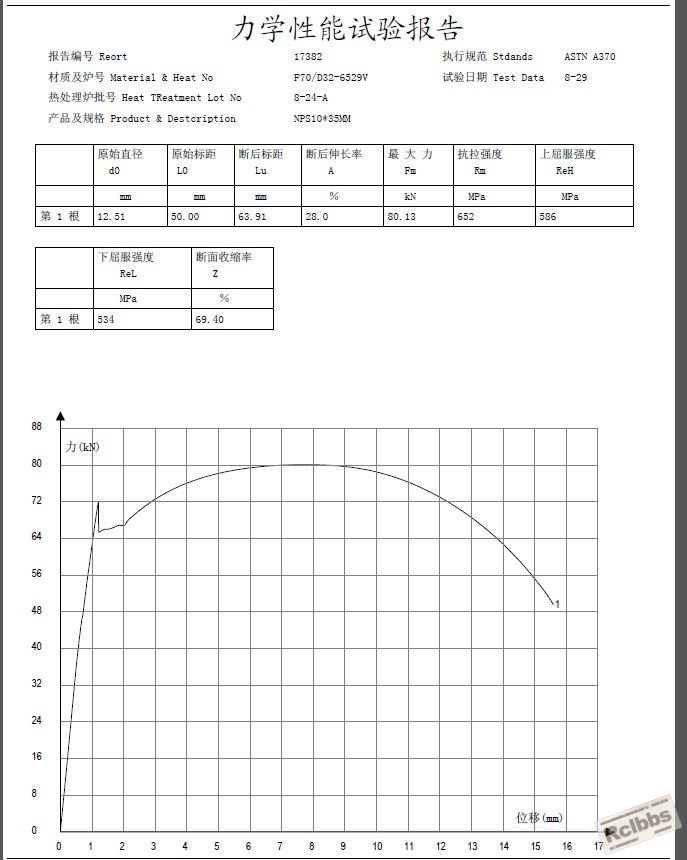

发表于 2015-2-18 07:21:38 | 显示全部楼层
调质处理,基本和GB1591上的差不多,低合金高强度结构钢,成分基本和16mn差不多,控制回火温度,可以达到强度要求

看我们GB/T1591,对应差不多的强度级别,必须在满足A694主要元素的前提下,增加其他合金元素,加上适当的热处理工艺,没有问题的
