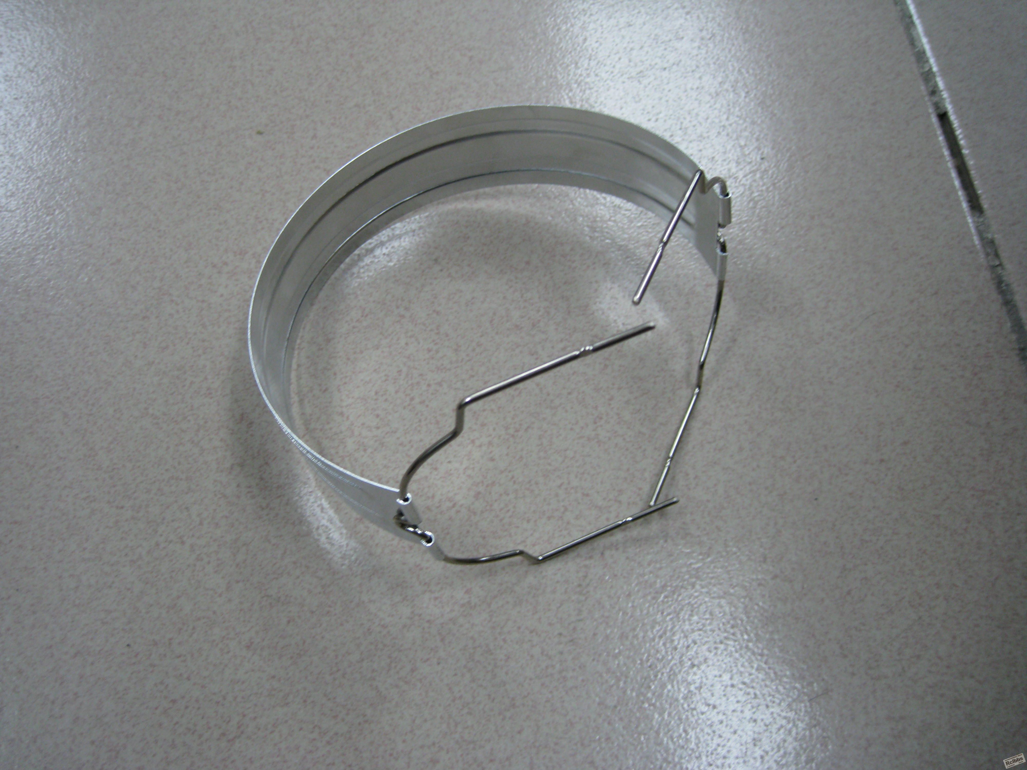

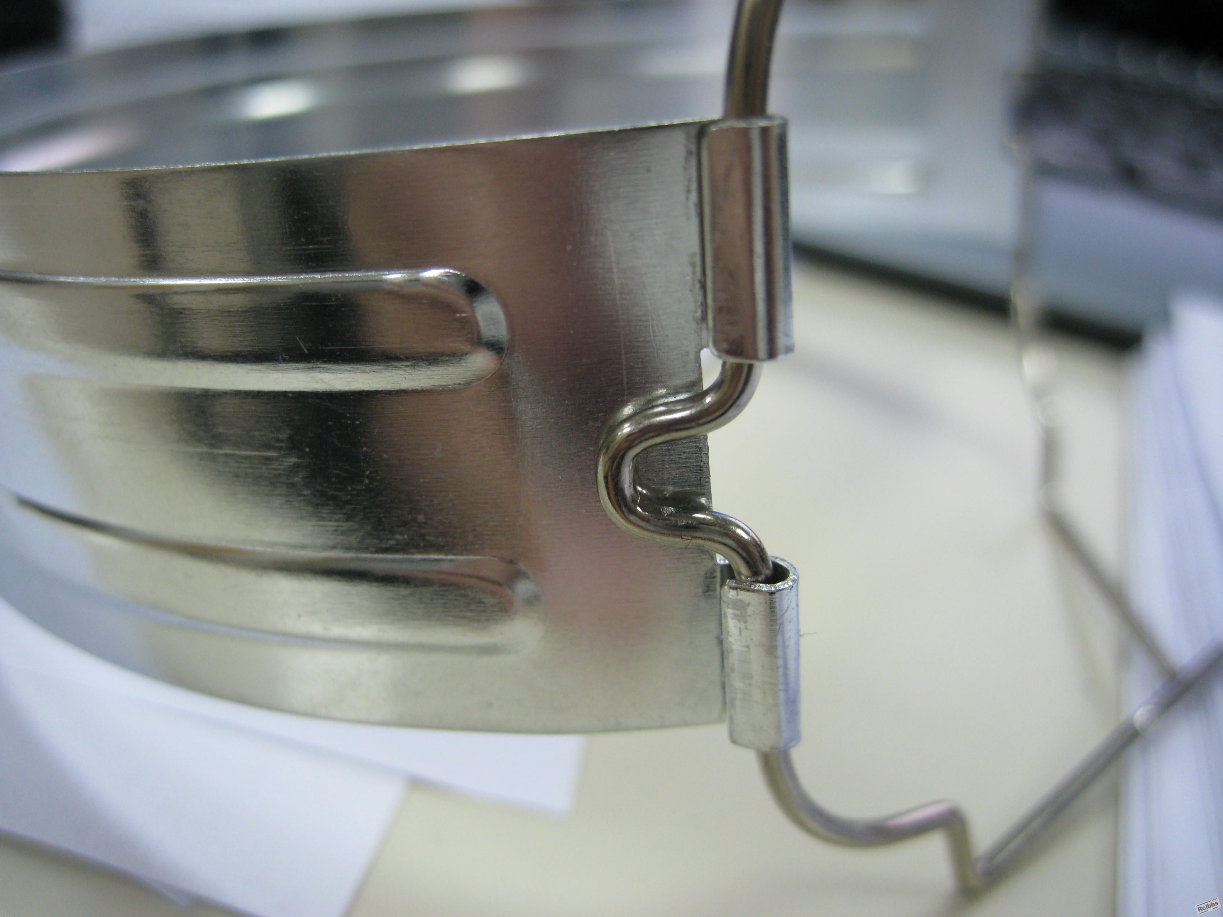

头带铁断裂,是热处理问题吗?
如图.材料锰钢,厚度0.5mm.
受力断裂。
是热处理哪个流程出问题了?怎么找出问题原因?下次来料时怎么检测?
如图
如图
如图
如图

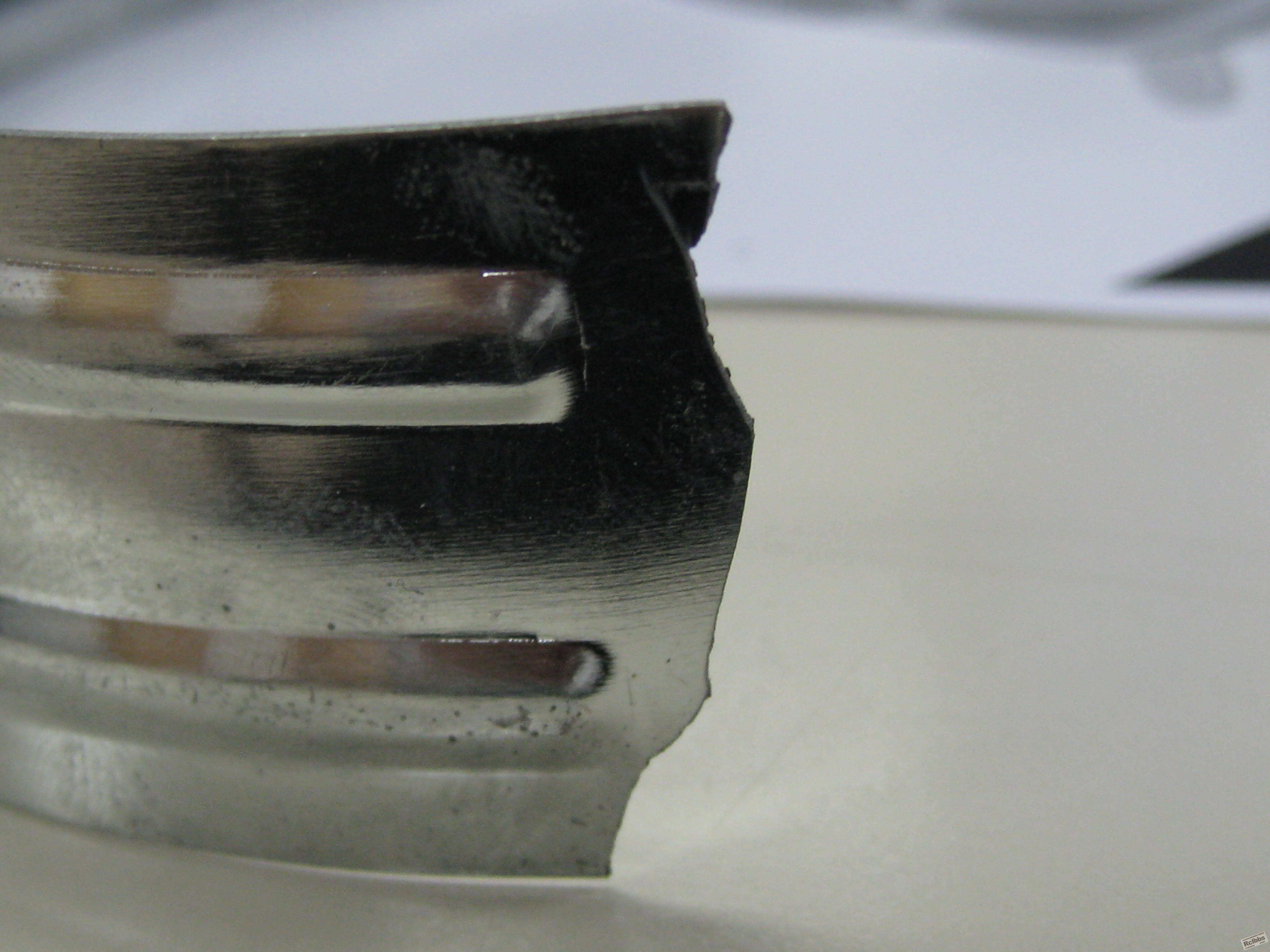

你还得上传断口形态照片
最好将断口形态照片上传,并检查该件硬度和处理工艺,否则无从下手!

0.5的东西,看断口裂纹就是脆性断裂嘛,不知道你的材料加工状态是怎么样的。
这种带状的东西要求延展性和柔韧性好,一般都应该是退火态吧?。
这种裂纹很像淬透了的脆性裂纹。
发表于 2009-6-8 17:19:29 | 显示全部楼层

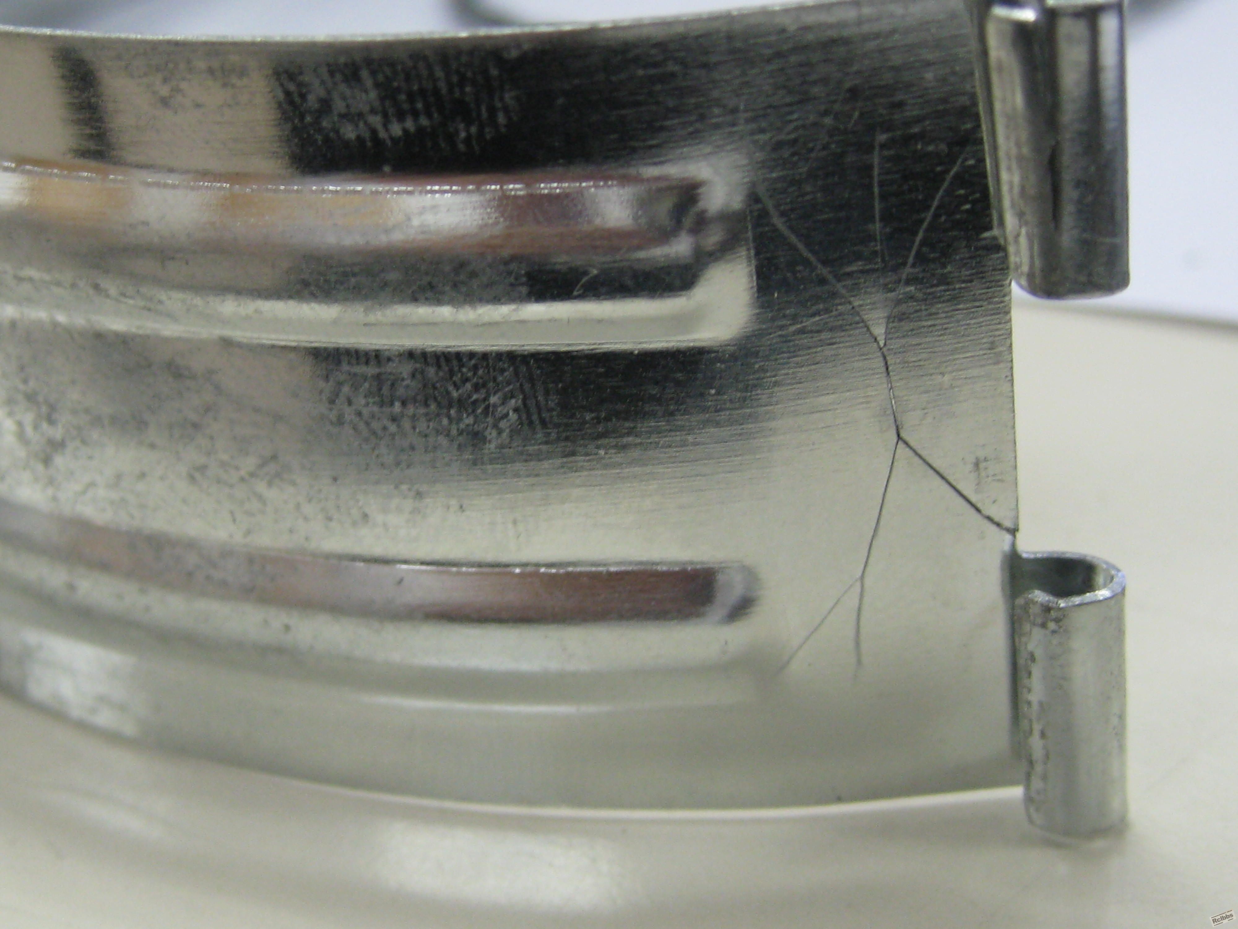

裂纹源位于裂纹交叉的地方,从裂纹产生特征看,应与产品有焊接产生的应力有关
发表于 2009-6-8 17:19:54 | 显示全部楼层
不太好分析,工件太小,但看样子是工件韧性差,产生的脆性断裂。应该是热处理的事,如果工件有弹性,韧性又好,即使材料有一定的缺陷,也能避免。

今天去了热处理厂和电镀厂,和他们的技术人员交流后,大都认为是电镀时没做好除氢,我也做过实验,就是不除氢直接电镀,镀出来的产品是很脆的。
另图1裂缝中点是受力点。
