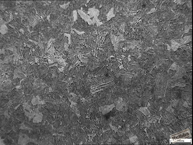

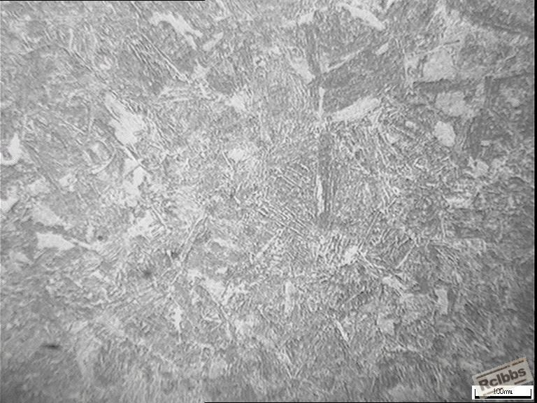

发表于 2009-6-7 22:50:33 | 显示全部楼层 |阅读模式
材料:40Cr 经过调质。
400X
400X
发表于 2009-6-8 16:57:53 | 显示全部楼层
回复 1# wangzhaoyan 的帖子
这是金相照片吗?怎么做的!!!好象是扫描电镜照片?不清晰。用光学镜做张照片传上来吧!!!
签到天数: 220 天
发表于 2009-6-8 17:41:45 | 显示全部楼层
40Cr调质组织怎么能是这样?
要不就是严重过热组织。
发表于 2009-6-9 09:22:04 | 显示全部楼层
这张照片不正常,正常的应该是均匀细小的回火索氏体组织,你这是什么东东?看不懂
签到天数: 72 天
发表于 2009-6-9 13:05:17 | 显示全部楼层
Martensite+少量 Ferrite
签到天数: 18 天
发表于 2009-6-9 13:20:31 | 显示全部楼层
亚温淬火组织。

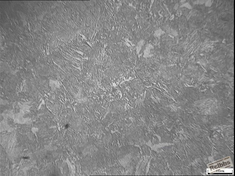

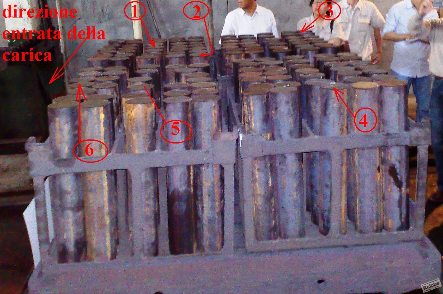

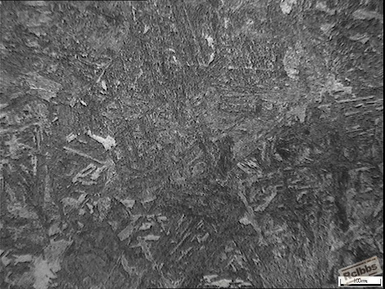

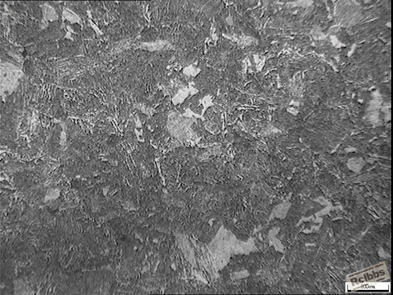

 楼主| 发表于 2009-6-10 14:45:55 | 显示全部楼层
40Cr轴淬火与调质的不同
这是一批同时淬火与调质的轴,位置不同而已。请问组织有什么不同?能得出什么结论?
400x 2#淬火组织
400x  2#淬火组织
400x 2#回火组织
400x  2#回火组织
400x 3#淬火组织
400x  3#淬火组织
400x 3#回火组织
400x  3#回火组织
400x 6#淬火组织
400x  6#淬火组织
400x 6#回火组织
400x  6#回火组织
发表于 2009-6-10 15:48:42 | 显示全部楼层
回复 7# wangzhaoyan 的帖子
照片做的质量不高,比较模糊!!!
从现在的照片看:热处理工艺有问题,有大量块状铁素体!!!不是正常40Cr淬火组织和回火组织。
说说你的工艺及设备。
发表于 2009-6-10 16:07:57 | 显示全部楼层
部分索氏体加大快铁素体,原材料没有正火所致。
