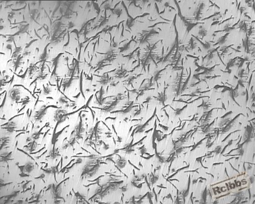

    请教各位高手,附件第一张图片的黑点是什么东西?另外根据GB/T7216-87检验方法,怎样评定珠光体含量,碳化物含量,磷共晶含量?谢谢!

腐蚀的太严重 太黑。不能分辨了
灰铁的铁素体和碳化物的分辨很简单:铁素体的分布是沿着片状石墨析出的,它们是伴生的;碳化物就是其它晶间了。
另外说的,金相检验本来就是半定量的,参照标准图谱了,还不好评级吗

按GB7216-1987进行,通常评定铁素体量,因为许多HT产品中对铁素体含量提出要求,渗碳体、磷共晶评定以最多量视场为准。
以三要素区分不同的金相组织,即组织的形态特征、分布、灰度或色彩,铁素体、渗碳体、磷共晶均呈白色,但后两者更亮些,从分布位置而言,铁素体常在石墨周围,有时内有晶界;而渗碳体、磷共晶硬度高,金相制样时不易磨损,因而有浮凸感;磷共晶往往伴有奥氏体分解产物,且由于其结晶温度低,形成时间晚,形态特征表面为内凹,与渗碳体就易于区分了。
此外,还可用划针法,染色法来区分以上三种组织。
