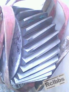

如图斜齿轮,材质42CrMo,模数40,重1.5吨左右,表面要求中频淬火,请问感应器如何做?单齿仿形感应器是平放还是按齿轮螺旋角度斜着放?请专家指教!

建议单齿局部推进加齿轮旋转,实现齿部的连续加热冷却。

升华公司可以设计感应器和设备
前段时间用他们的感应器做过模数34的效果还不错

感应器一般都是平放的,所不同的是斜齿轮倾斜角度相对的上下板上的导磁体的安放要讲究一点。而要实现感应器与齿轮的匹配则需要机床的配合,主要是上下的运动速度和旋转速度一定要匹配好。
