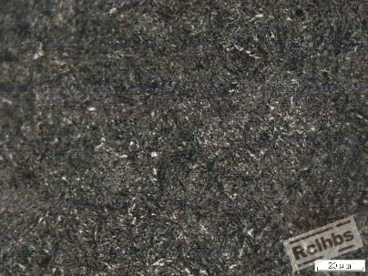

您好,我是新手,经验还不太足,不知道这个帖子应该在哪发,直接发给您针对性强一些,我想问一下您,回火索氏体的晶粒度应该按照哪个标准进行评级,如果其中有铁素体应该怎么评级,对照图谱标准是什么,从论坛上找到两种图谱对比起来不太一样,两个图谱的大小不一样啊!还有在200X下看晶粒度然后根据图谱对照之后再把结果加上2和用100X下看晶粒度的级别是否一样!
奥氏体晶粒度评级图最大到8级,而无孪晶晶粒评级图到10级,乱了,不知道到底应该用哪个标准来进行评判了,请您帮帮忙!

对于调质工件,我们按GB/T 13320-1991,钢质模锻件  金相组织评级图及评定方法。

晶粒度评级肯定还是要按GBT6394---2002进行评定。

金相组织评级
目前能看到马氏体评级标准,索氏体,托氏体单相评级标准好像没有
要进行索氏体或托氏体单相评级只能先确定组织,然后按金属平均晶粒度测定组织的晶粒度级别。
如果图片中硬度为30HRC左右就定性为索氏体,根据金属平均晶粒度判为8级,故报告中判为回火索氏体8级。
如果图片中硬度为45HRC左右就定性为托氏体,根据金属平均晶粒度判为8级,故报告中判为回火托氏体8级。
因为索氏体和托氏体按硬度区分才能真正定性,不知道以上分析对不对。
