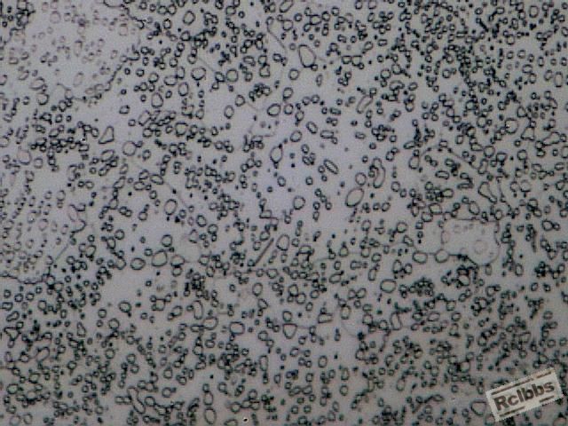

求一张GCr15普通球化退火的照片,想看一看到底是什么样子,我做出来的是由球状,但是还有细片状的珠光体

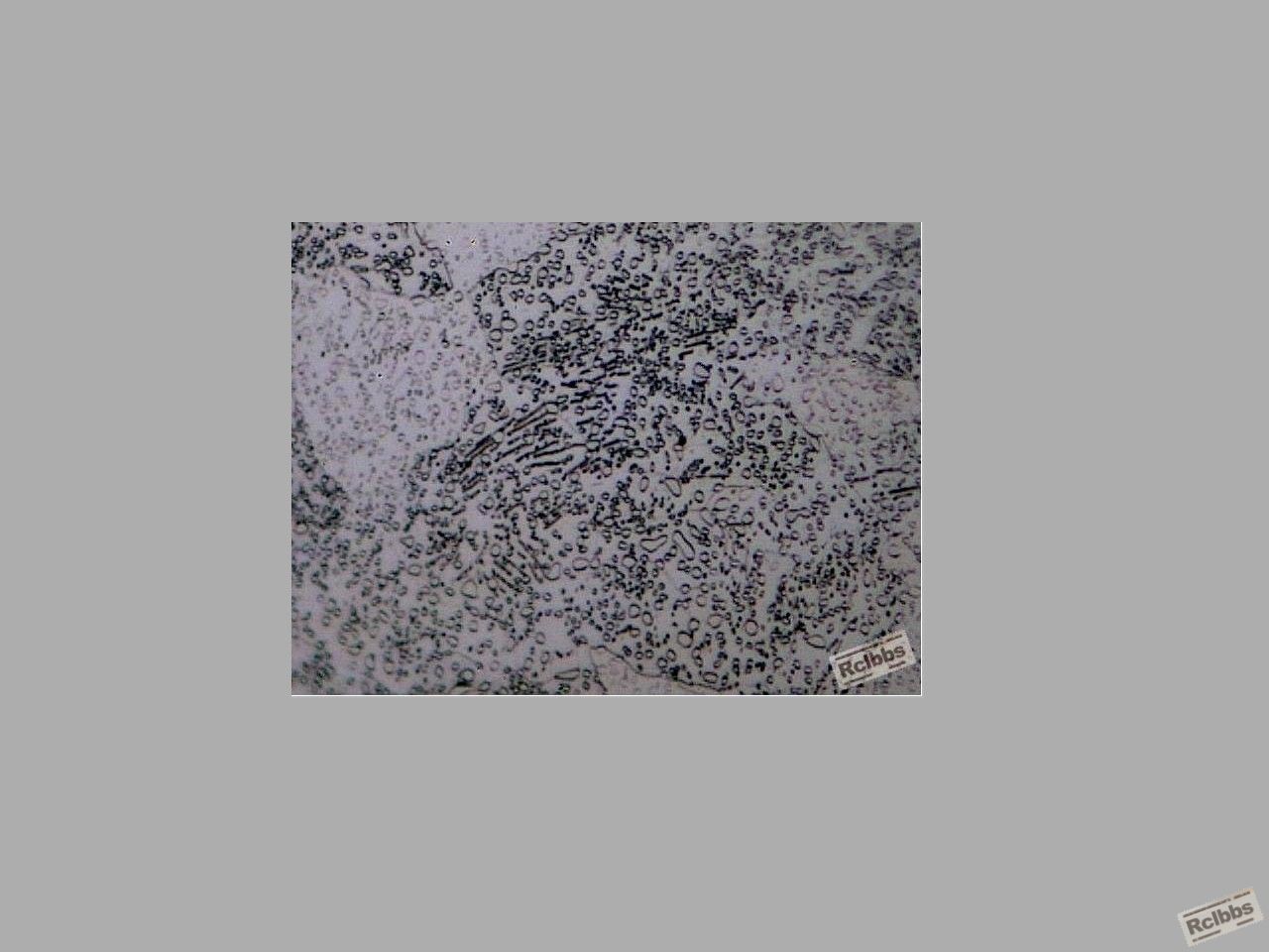

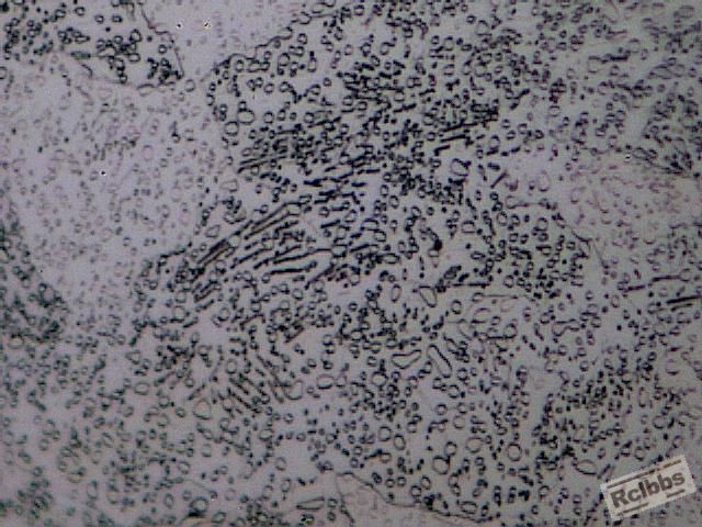

注意放大倍数为1000
第一张图按国标可评为3级,第二张图部分有片状,应该说是粗片,但是从周围的碳化物颗粒细小看不应该是过热组织,如果不出现片状,按国标评级只能给2级,本人认为这个片状的形成是由于快冷时速度太快或是等温时间不够.欢迎大家提不同意见共同探讨.
另外如果各位碰到这种组织判合格还是不合格呢?这样的片状只是局部出现

发表于 2009-6-4 14:15:50 | 显示全部楼层
楼上的,图片不错,
不过,球化效果在高倍上看,不是太理想,
但评级的话,还可以评到3级
 楼主| 发表于 2009-6-4 14:56:18 | 显示全部楼层
回复 2# zHANG_999567 的帖子
谢谢,看来我的像是温度高了
签到天数: 809 天
发表于 2009-6-4 15:48:16 | 显示全部楼层
第一张可以,第二张温度高了。还有,这颜色深浅不一是怎么搞出来的。
发表于 2009-6-4 16:24:10 | 显示全部楼层
图片的黑白快是制样的问题,根据国际标准1520是放大1000倍。第一张碳化物较好,第二张为欠热。倾听1#zHANG999567的正解。
[ 本帖最后由 renbenfg 于 2009-6-4 16:28 编辑 ]
签到天数: 41 天
发表于 2009-6-4 16:36:39 | 显示全部楼层
原帖由 renbenfg 于 2009-6-4 16:24 发表
和专家意见有点不一样
第一张:按照JB/T1255--2001可以评到5级,属于有点偏高,碳化物不均匀
第二张:意见统一,有点欠热;
发表于 2009-6-4 16:59:10 | 显示全部楼层
意见不一样,实属正常。我认为碳化物颗粒不是很大,比较园润均匀,没有出现5级的,块状棱角碳化物,考虑到放大倍数的影响,应评3级。欢迎探讨!
发表于 2009-6-4 17:17:59 | 显示全部楼层
第二张好象没腐蚀好呀?
签到天数: 809 天
发表于 2009-6-4 17:25:22 | 显示全部楼层
第二张如果是欠热的话,片状P的距离就会小的多,我认为可以评为5-6级。
签到天数: 951 天
发表于 2009-6-6 20:10:57 | 显示全部楼层
把图2缩小至500X,我认为可评6级。
签到天数: 41 天
发表于 2009-6-6 21:45:45 | 显示全部楼层
原帖由 renbenfg 于 2009-6-4 16:59 发表
向该主题下参与回复的致歉,我没有看清楚上面注明的放大倍数。也谢谢renbenfg专家的指点。建议楼主参考renbenfg专家的观点,我支持一下!
