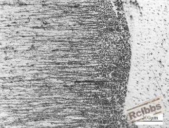

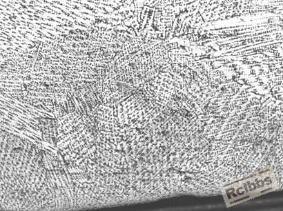

第1、2张图片均为T91+1Cr18Ni9Ti的异种钢焊接焊缝组织,焊条为INCONEL,含Ni73%,Cr18%

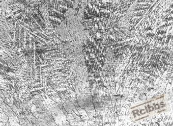

第3张为钢102+1Cr18Ni9Ti靠1Cr18Ni9Ti一侧的熔合线,焊条为A402,也是高Ni,Cr成分。
焊前220度预热,焊后770度保温大于半小时。放大倍数1、2为50倍,3为200倍。
在下从来没有接触过这样的不锈钢金相,还请高手指点一二,不胜感激!

1、2图片组织均为树枝晶
3图右侧区有碳化物,左侧组织呈网状。照片不能放大,不是很清晰。

1图好像有有垂直于焊缝的裂纹,
发表于 2010-1-19 10:48:31 | 显示全部楼层
焊缝为树枝晶,热影响区呈网状,基体为奥氏体晶粒
发表于 2010-1-20 21:26:19 | 显示全部楼层
同意4楼说法
