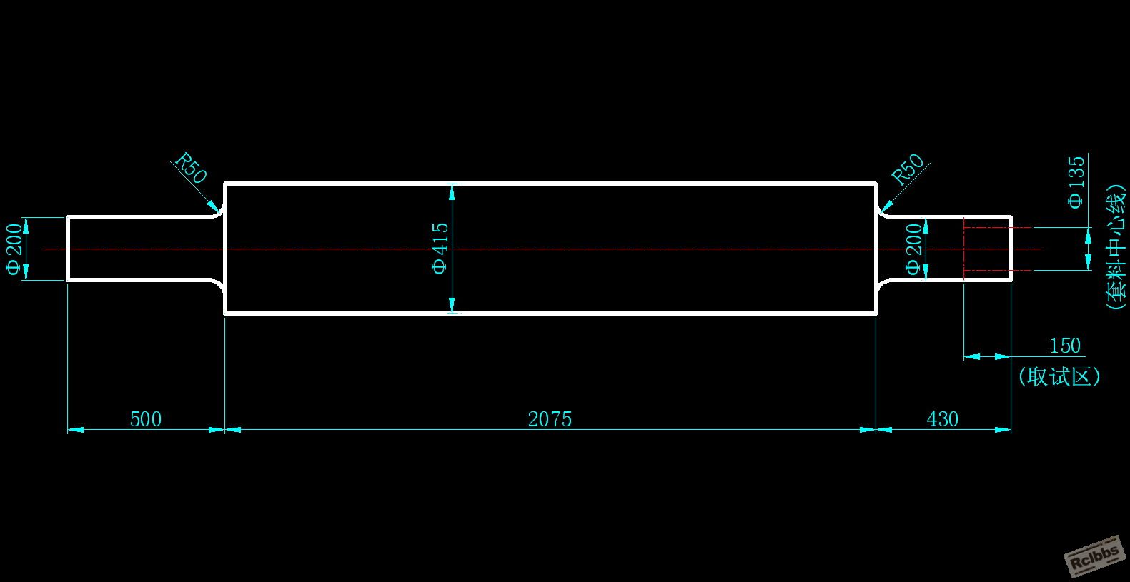

问题描述:单位的一种轴类零件(直径为415毫米),套料取试,要求抗拉强度为850-1000Mpa,冲击功(V型)要求大于30J。目前采用860℃加热,油淬。在满足强度要求的情况下,冲击值只有15J到28J。没有达到图纸要求。
     请行家分析一下50CrMo的材料特性、提高冲击韧性的热处理工艺措施、等等。
     请高人指点,不胜感激。

请上传图纸
如果是一件光轴,水淬油冷的水冷时间可以初步定为7min。

 楼主| 发表于 2009-6-7 20:42:28 | 显示全部楼层
回复 6# wangxingguo644 的帖子
[你好!
       我已经将工件图形上传了。见附件“助卷辊.JPG”
[ 本帖最后由 仓海一粟 于 2009-6-13 21:52 编辑 ]
