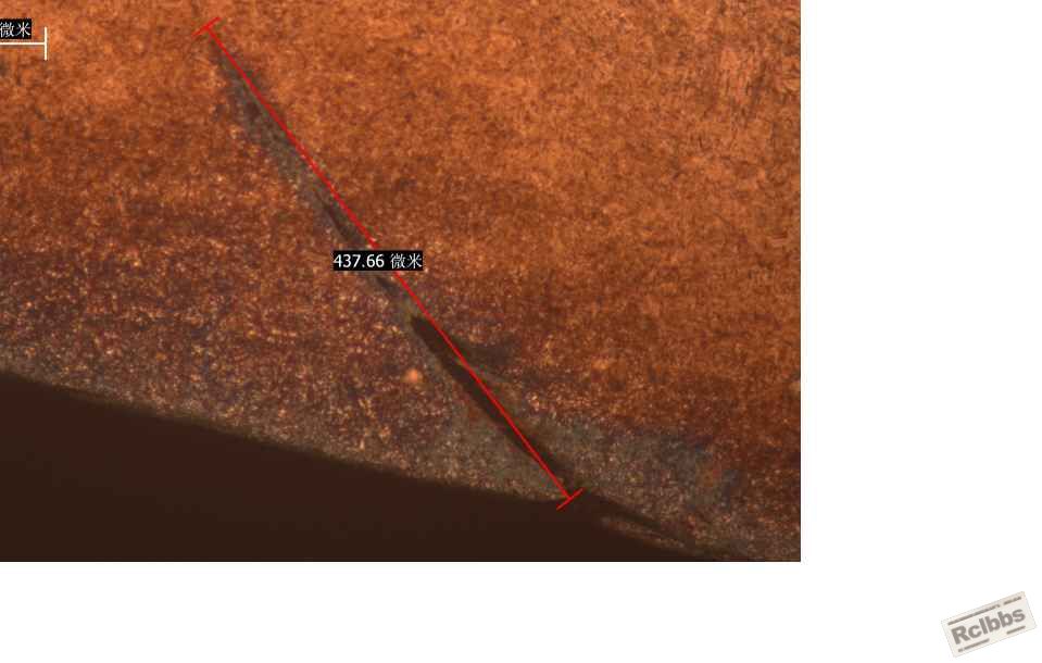

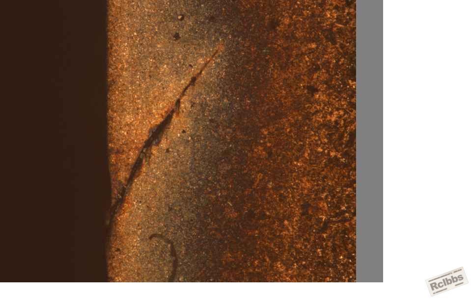

最近做了一批零件,材料20CR,渗氮共渗。热处理后探伤发现零件表面有裂纹,比例占到5%,看金相后都是原材料裂纹,发二张给大家看看。
发表于 2009-6-3 06:44:26 | 显示全部楼层
分析下裂纹附近的成分及夹杂情况,看组织及成分是否是其形成的原因
发表于 2009-6-3 07:54:15 | 显示全部楼层
贵公司的产品是否经过锻造处理?如果不经过锻造处理直接判原材料裂纹。经过锻造处理要慎重,是否是锻造裂纹。
从您的产品来看是渗碳前裂纹。
发表于 2009-6-3 08:36:45 | 显示全部楼层
从形状上看,应该是原材料折叠裂纹。
签到天数: 51 天
发表于 2009-6-3 13:03:43 | 显示全部楼层
肯定是原材料问题,不知是不是拉制的那种。
签到天数: 220 天
发表于 2009-6-3 16:48:53 | 显示全部楼层
是钢材表面折叠裂纹。经常见。
