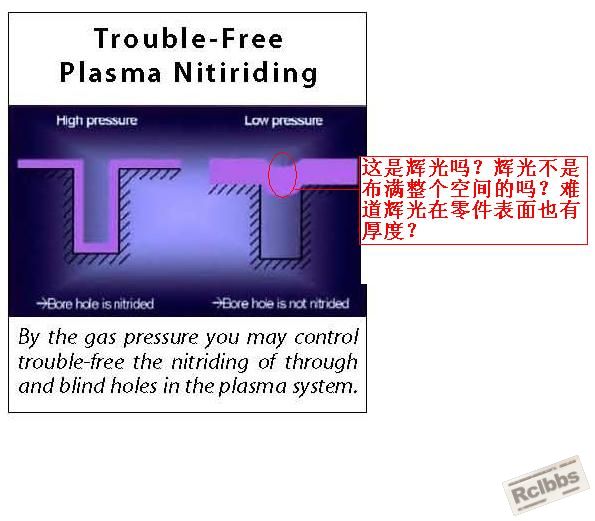

辉光放电时辉光分为几个区,其中阴极位降区dk加上负辉区的长度称为阴极放电长度d辉。两个阴极(也就是你说的同一齿沟两边)都产生辉光放电的情况下,当两个阴极距离d1,2<2 dk时,辉光熄灭;两个阴极距离d1,2>2d辉时,两个阴极位降区互相独立,互不发生影响,辉光放电正常进行。所以,辉光层厚到一定的程度,小模数齿轮的齿沟的辉光就熄灭了。当然也就没有氮化效果了。
同理,离子氮化设备中的所谓气隙保护也就是利用这个原理。

发表于 2009-7-25 14:20:05 | 显示全部楼层
回复 5# magicmotor 的帖子
Disadvantages of conventioal treatments (传统热处理的缺点)
“ lack of reproducibility ” --是指传统热处理的缺陷。
我对图片的理解不是很全面,专家给予指点一下:离子氮化的辉光在零件表面有厚度吗?
签到天数: 329 天
 楼主| 发表于 2009-7-25 20:27:41 | 显示全部楼层
回复 7# 玉米清阁 的帖子
谢谢您的指点,这点我看错了。。。
我们所说的辉光区域是指肉眼可见有明亮的区域,在理论上是指:阿斯顿暗区、阴极辉区、阴极暗区组成,这三个区域的综合称为阴极位降区。阴极位降区表示为dk,就是我们所说的辉光长度。
你那张图片上,说明有个关系,在一定的材料、表面条件、气体种类关系下。阴极位降区和气压的乘积总是一个定值。也就是说气压和辉光长度成反比。
图中高气压的时候,则辉光厚度薄,对于一定的间隙,当间隙大于2倍辉光长度的时候,间隙的任何表面都可以倍辉光覆盖,即可以被氮化。
当间隙小于2倍辉光长度的时候,也就是低气压的情况下。这个时候由于辉光比较厚,则间隙两侧的辉光产生干涉,效果抵消。则间隙部位不能被氮化。
