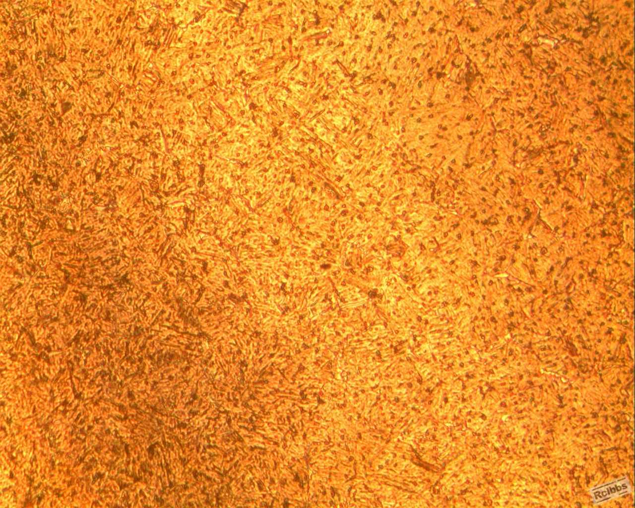

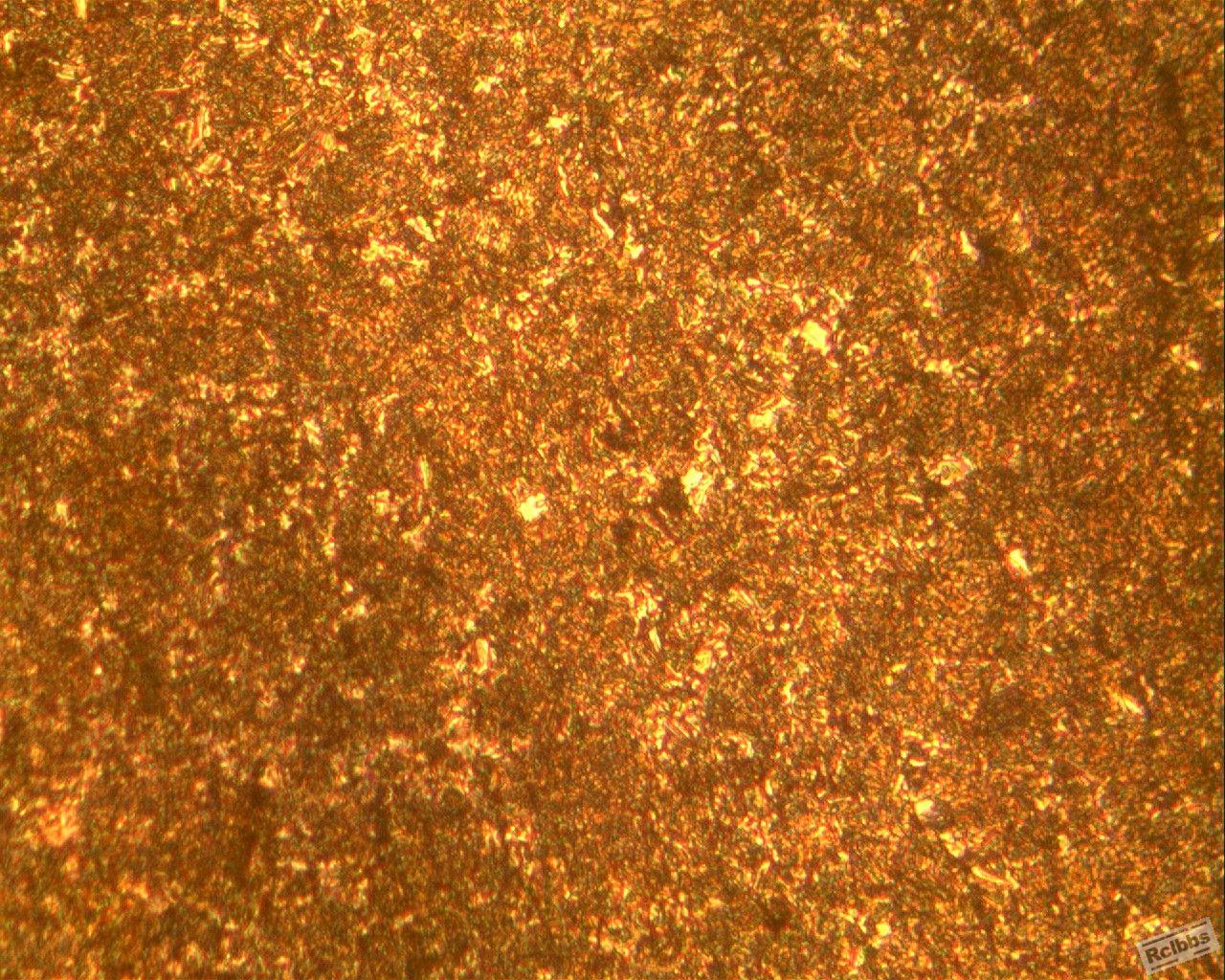

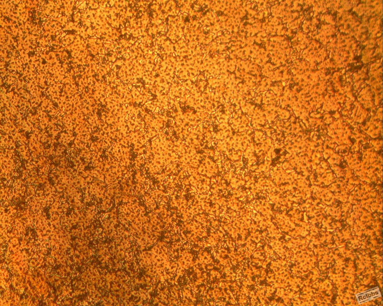

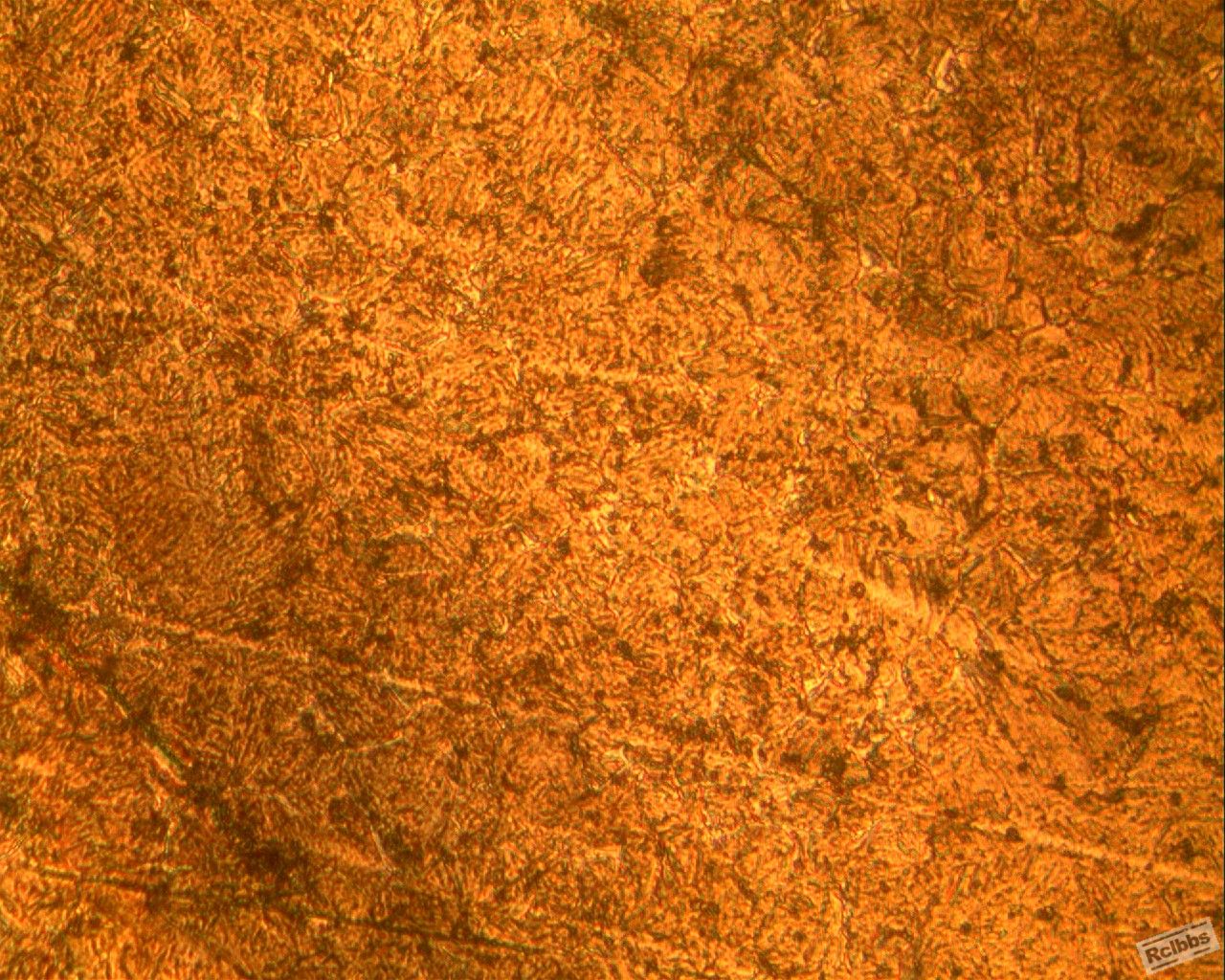

麻烦大家帮忙分析一下其组织及其有什么缺陷!谢谢大家!
800度淬火,保温时间40分钟
800度淬火,保温时间40分钟
850度淬火,保温时间40分钟
850度淬火,保温时间40分钟
890度淬火,保温时间40分钟
890度淬火,保温时间40分钟
930度淬火,保温时间40分钟
930度淬火,保温时间40分钟

和你那个“回火组织”一样,看不清楚。
抛光、吹干不到位。
发表于 2009-5-28 14:37:30 | 显示全部楼层
试样做的不好
发表于 2009-5-29 11:51:27 | 显示全部楼层
回复 1# guowen85 的帖子
图1温度偏低;图4温度偏高;2、3较合适组织正常。
发表于 2009-5-31 10:02:16 | 显示全部楼层
是100X的吗?建议拍照用绿滤光片。
同意4楼的
第一张温度低,有很多铁素体。
