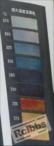

各位同仁:
    大家好。在下向各位请教个问题:在有氧化性气氛中脱碳的温度是多少?还有各个氧化色对应的温度是多少呢?比方说:蓝色对应多少度、黄色对应多少度等等 本帖最后由 wangqinghua196 于 2009-9-30 12:34 编辑

如果说是回火温度与对应的氧化色,可以从相关资料上找到。

看看这,好东西,要求加分
