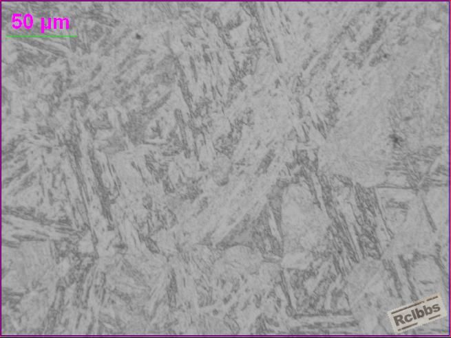

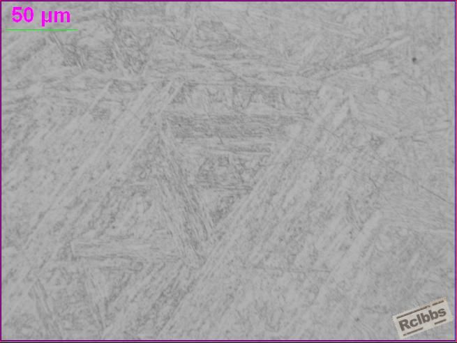

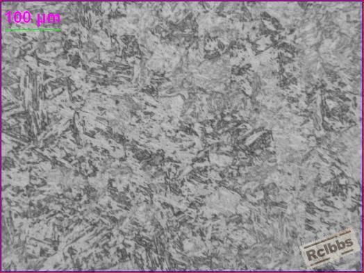

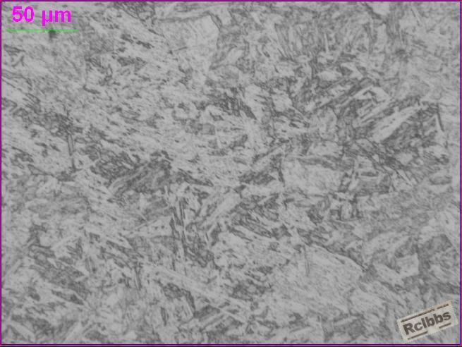

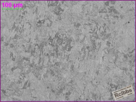

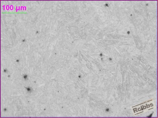

下面三组金相组织分别是什么?
他们对应的热处理工艺的差别是什么?
请老师们帮忙。
材料是Stg9T
1组 500X
1组 500X
1组 200X
1组 200X
2组 500X
2组 500X
2组 200X
2组 200X
3组 500X
3组 500X
3组 200X
3组 200X

发表于 2009-5-24 20:09:38 | 显示全部楼层
请楼主说说Stg9T的主要元素及含量。
1组似板条马氏体,淬火温度较高,未回火。

这三组织的区别是那种黑色物质的含量不同,但是这种黑色物质是什么?怎么形成的?
我的估计是:都是M,黑色的自回火M.。但是形成自回火M的原因是什么?我不太清楚。
不知道对不对,向各位专家学习。
发表于 2009-5-25 08:39:42 | 显示全部楼层
回复 1# leeyoung007 的帖子
本人认为:
1组为淬火M;  淬火状态
2组为保留马氏体位相的回火索氏体+铁素体;回火温度较高;
3组回火M;回火温度较低。
