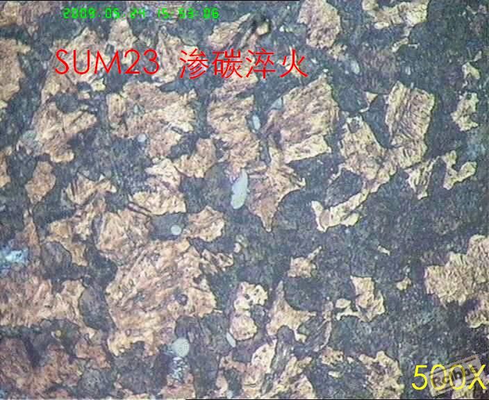

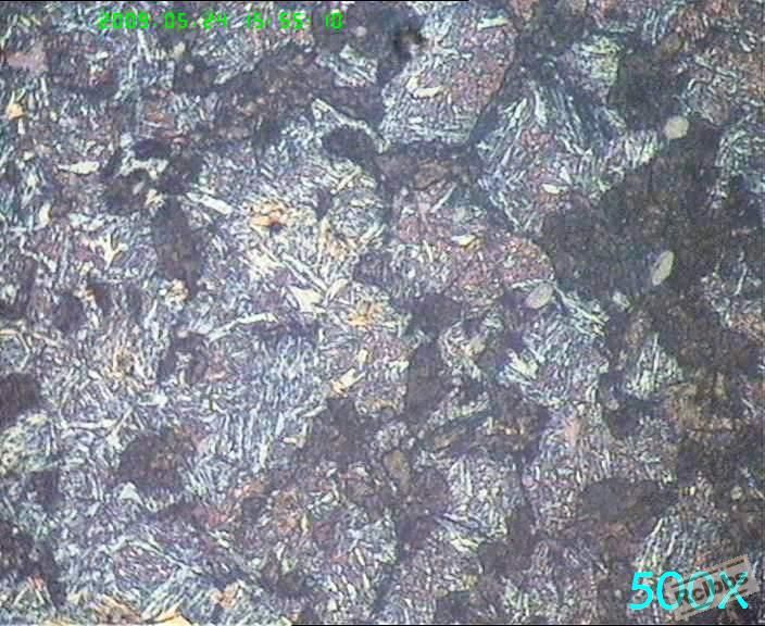

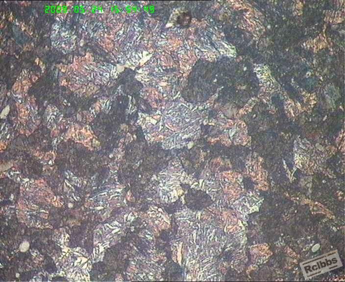

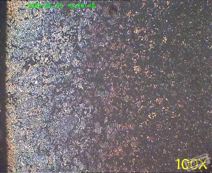

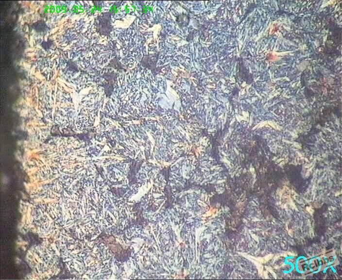

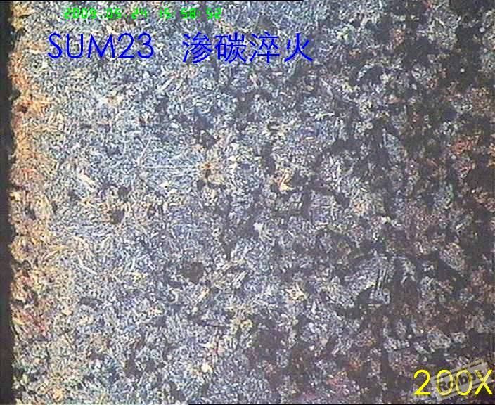

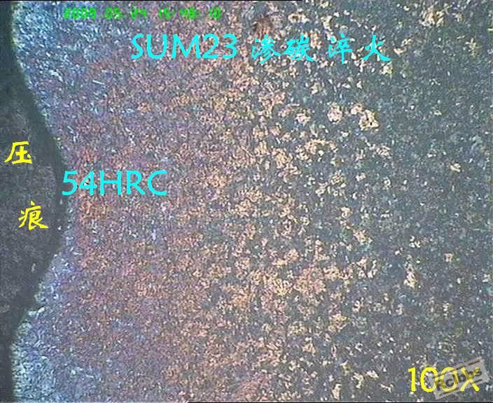

材料:SUM23
淬火冷却不足产生托氏体,使硬度局部降低。

发表于 2009-5-24 19:06:07 | 显示全部楼层
出现屈氏体
 楼主| 发表于 2009-5-24 19:13:39 | 显示全部楼层
回复2楼
屈氏体跟托氏体是同一种组织。
