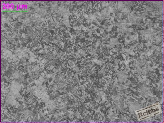

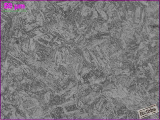

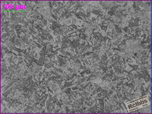

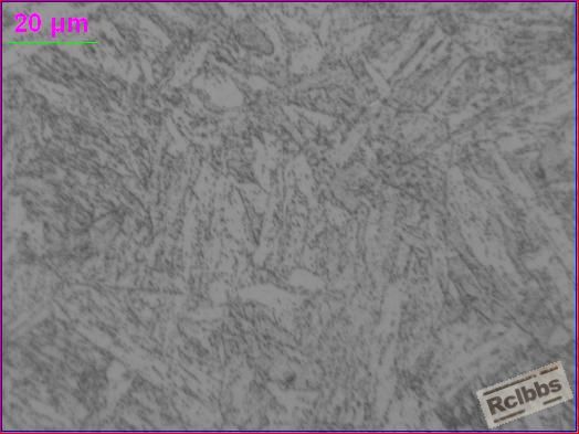

材料的化学成分(Stg9T):
Chemical composition in weight-%, product analysis
C: 0.10 to 0.14                    Mo :0.85 to 1.05
Si :0.20 to 0.50                    V :0.18 to 0.25
Mn: 0.30 to 0.60                Nb :0.06 to 0.10
P: max. 0.020                      N :0.030 to 0.070
Cr: 8.00 to 9.50                  Sn: max. 0.030
Ni :max. 0.40                       Al: total max. 0.020 1)
S: max. 0.010
Cu :max. 0.30
请问该化学成分的材料相当于我国什么牌号的钢?
热处理工艺不清楚
该组织是M+F?
其中的M是回火M吗?怎么样看出来的?
100X
100X
200X
200X
500X
500X
1000X
1000X
参与人数 1热处理币 +8 收起 理由
liyi911 + 8 规范发帖!
发表于 2009-5-24 17:10:45 | 显示全部楼层
回复 1# leeyoung007 的帖子
该钢种应为马氏体不锈钢系,图中组织应为保留马氏体位相的索氏体+少量F
