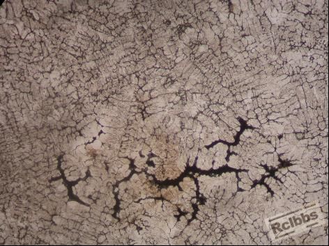

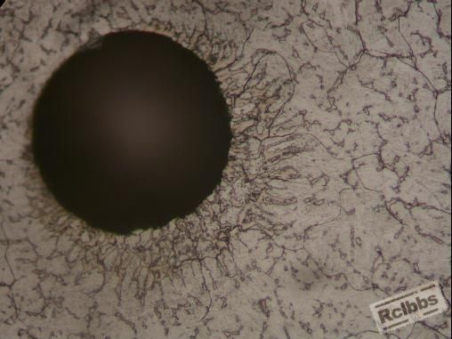

采用TIG焊接,材料为4Cr13,请大家辨认组织!
树状晶未熔合的裂纹
树状晶未熔合的裂纹
焊接气孔
焊接气孔

回复 1# xianshanlushui 的帖子
焊缝组织控制太差。共晶碳化物、网状碳化物,即使没有裂纹和气孔,焊接件也不耐用。
