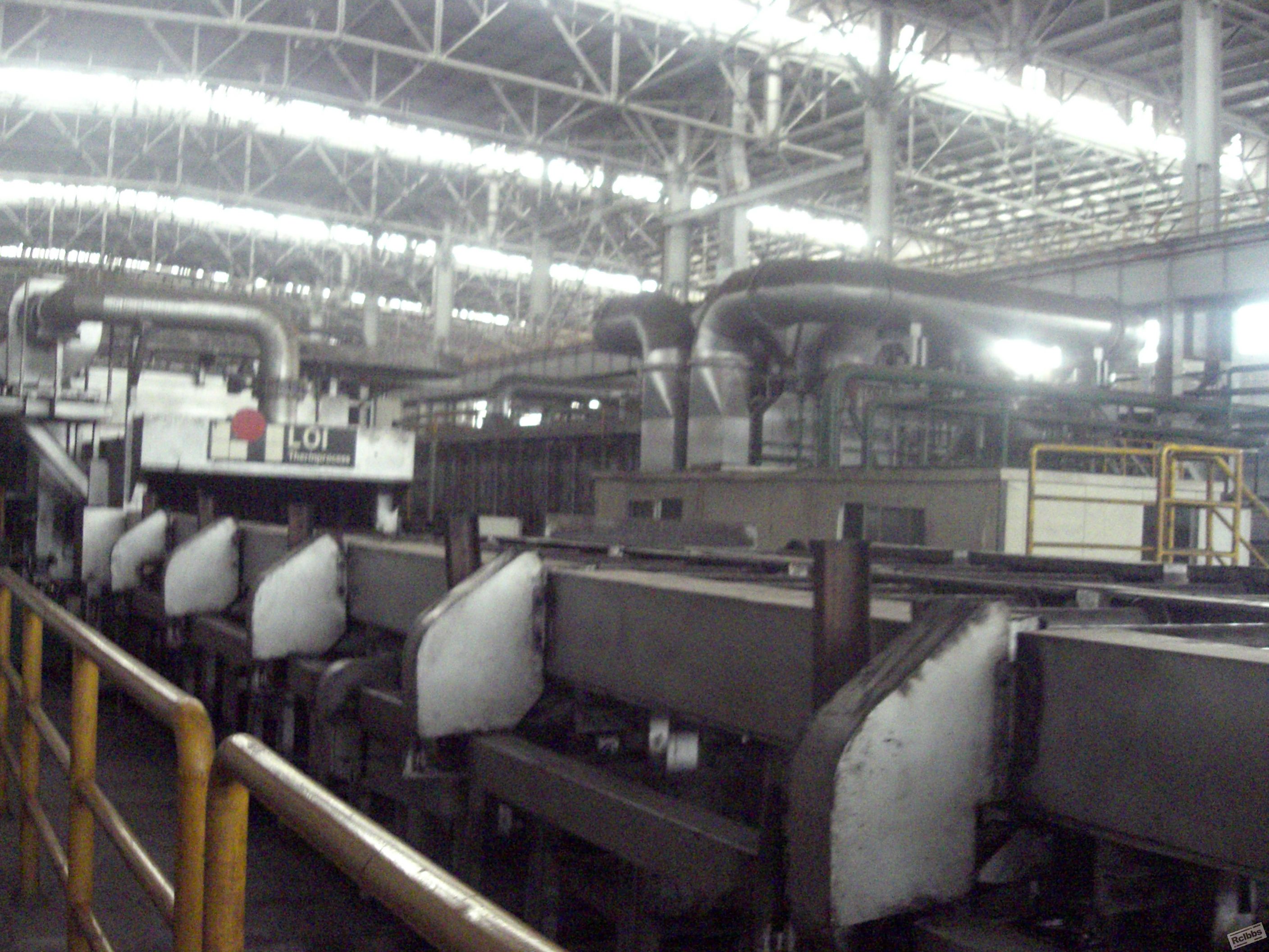

发表于 2009-5-28 21:22:04 | 显示全部楼层
手头有一张LOI照片
