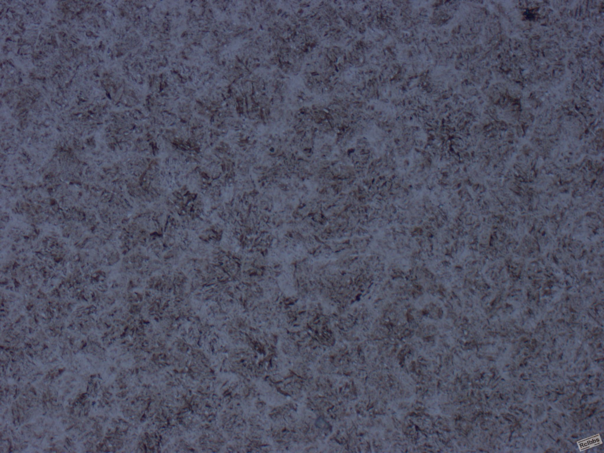

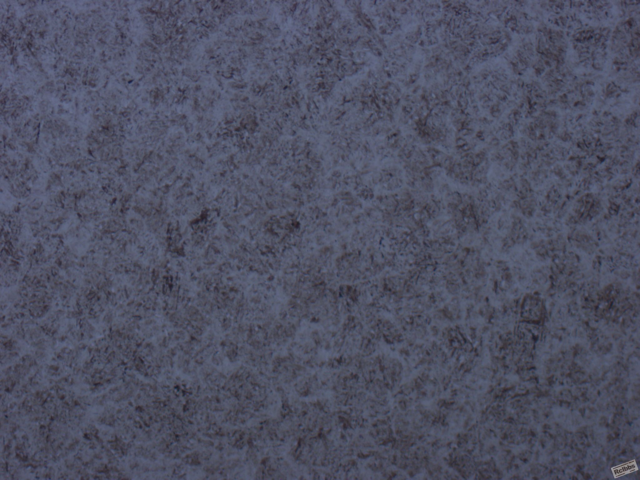

各位大侠:
      附件的屈氏体是属于合格的嘛?有的人看了说合格;有的说不合格?现在我都被搞晕了,请大虾们指点为谢!
发表于 2009-5-26 09:29:05 | 显示全部楼层
合格~应该是冷却不足造成的~延长一下淬火是冷却时间~
签到天数: 207 天
发表于 2009-5-27 07:35:21 | 显示全部楼层
图中的屈氏体是合格,
发表于 2009-5-27 08:01:37 | 显示全部楼层
http://www.rclbbs.com/viewthread ... mp;page=1#pid261855
屈氏体讨论的问题很多,看一下这个了链接。
