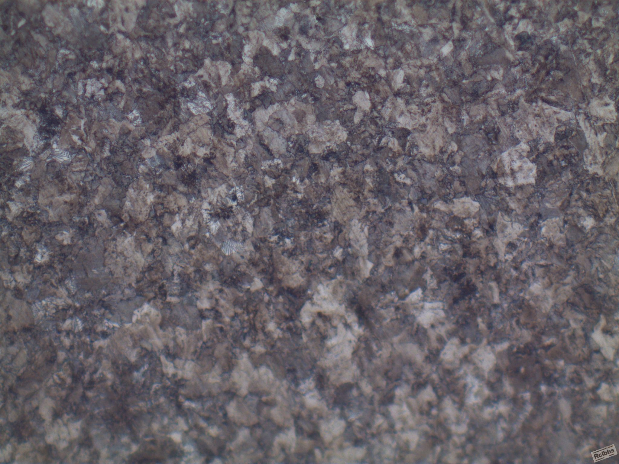

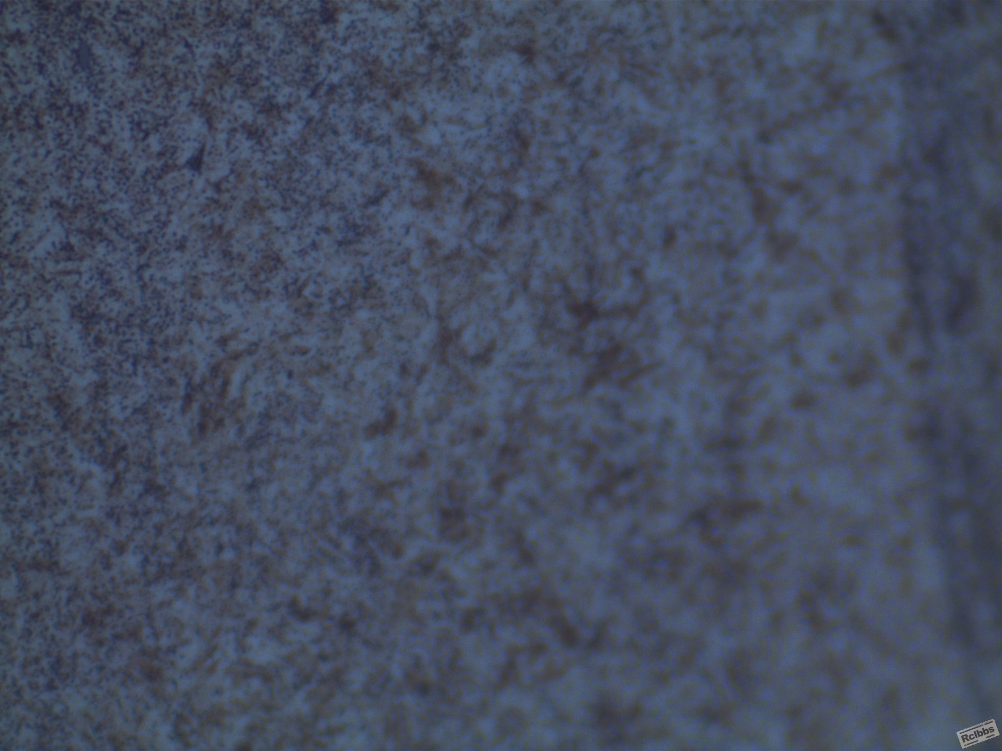

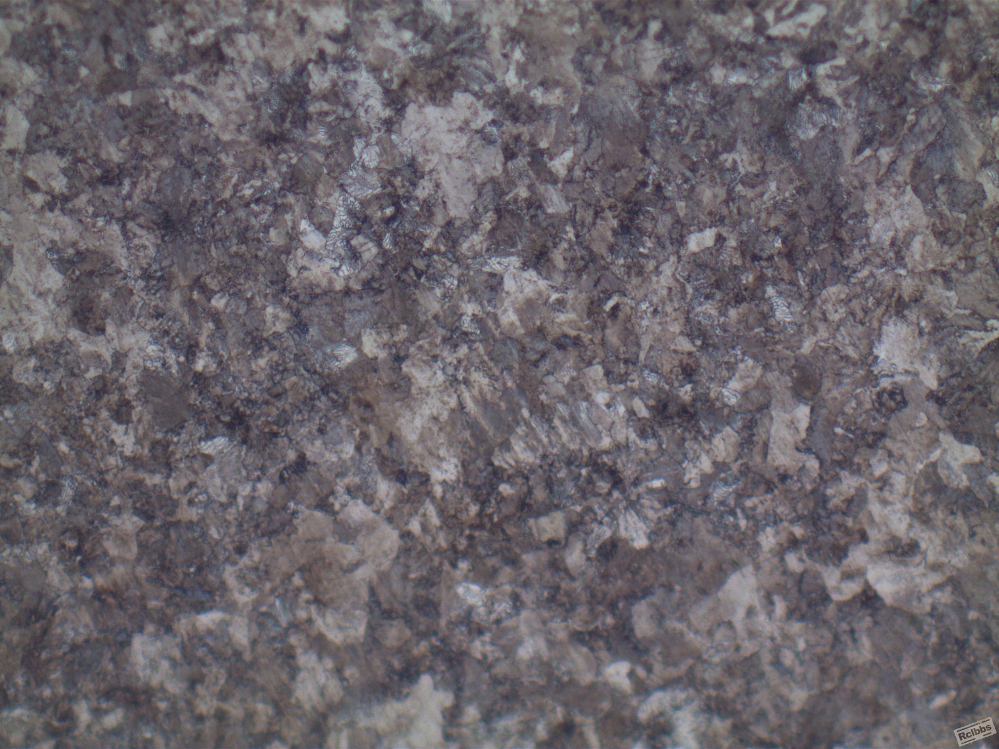

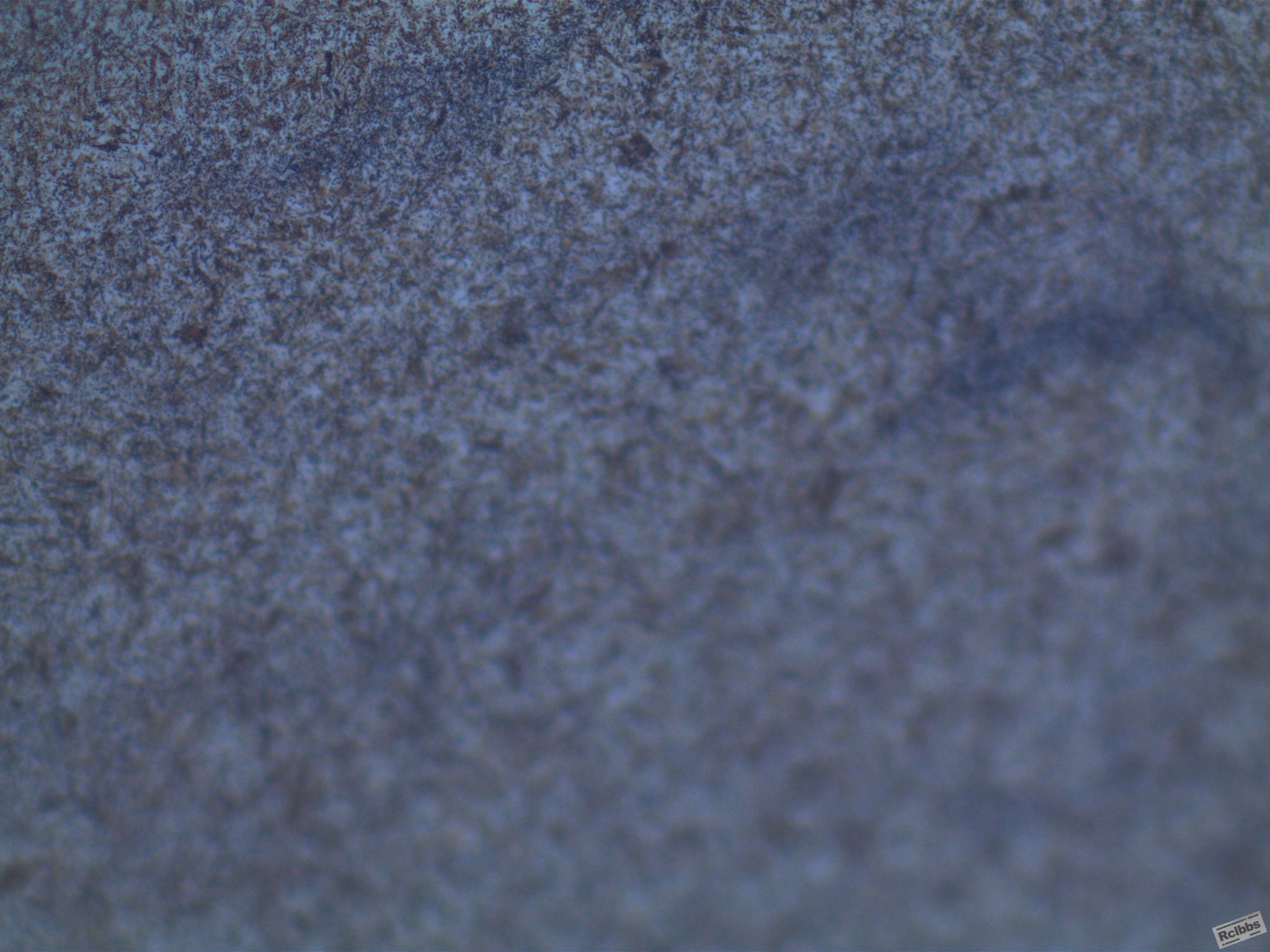

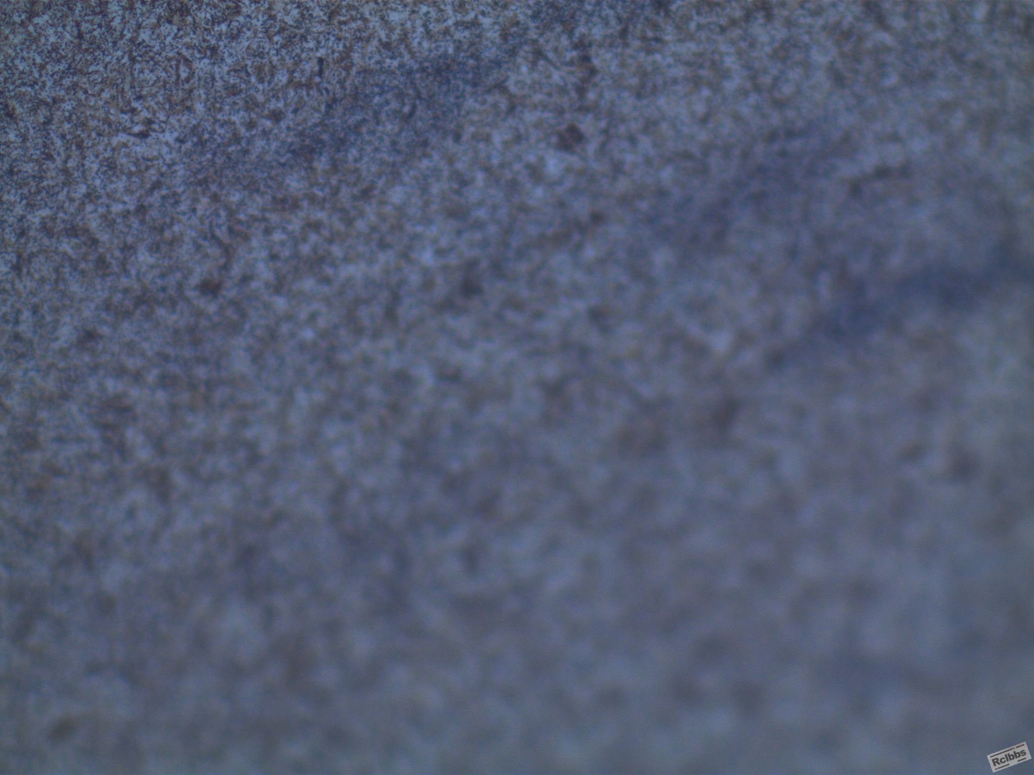

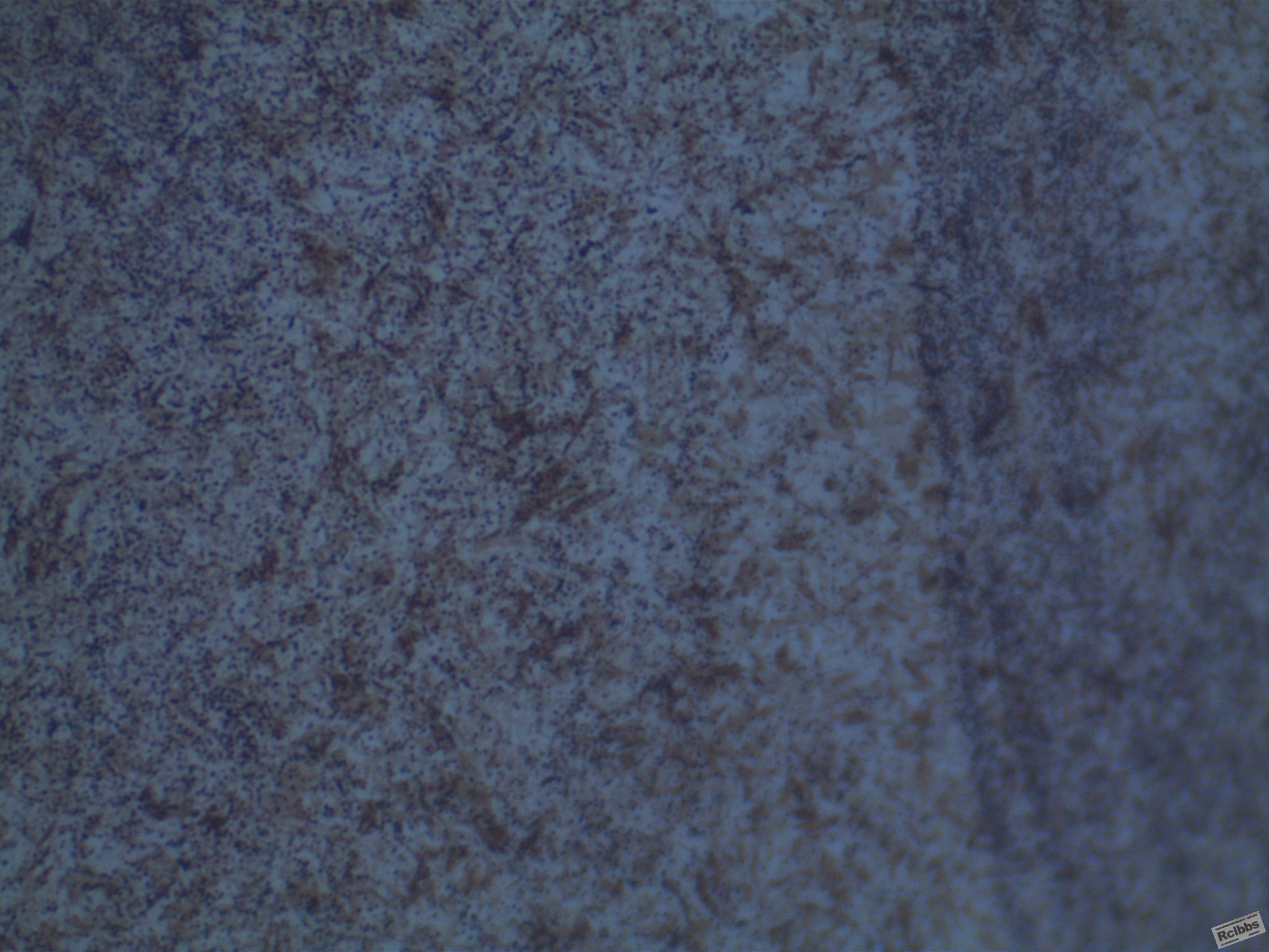

有些事锻造后直接淬火的,

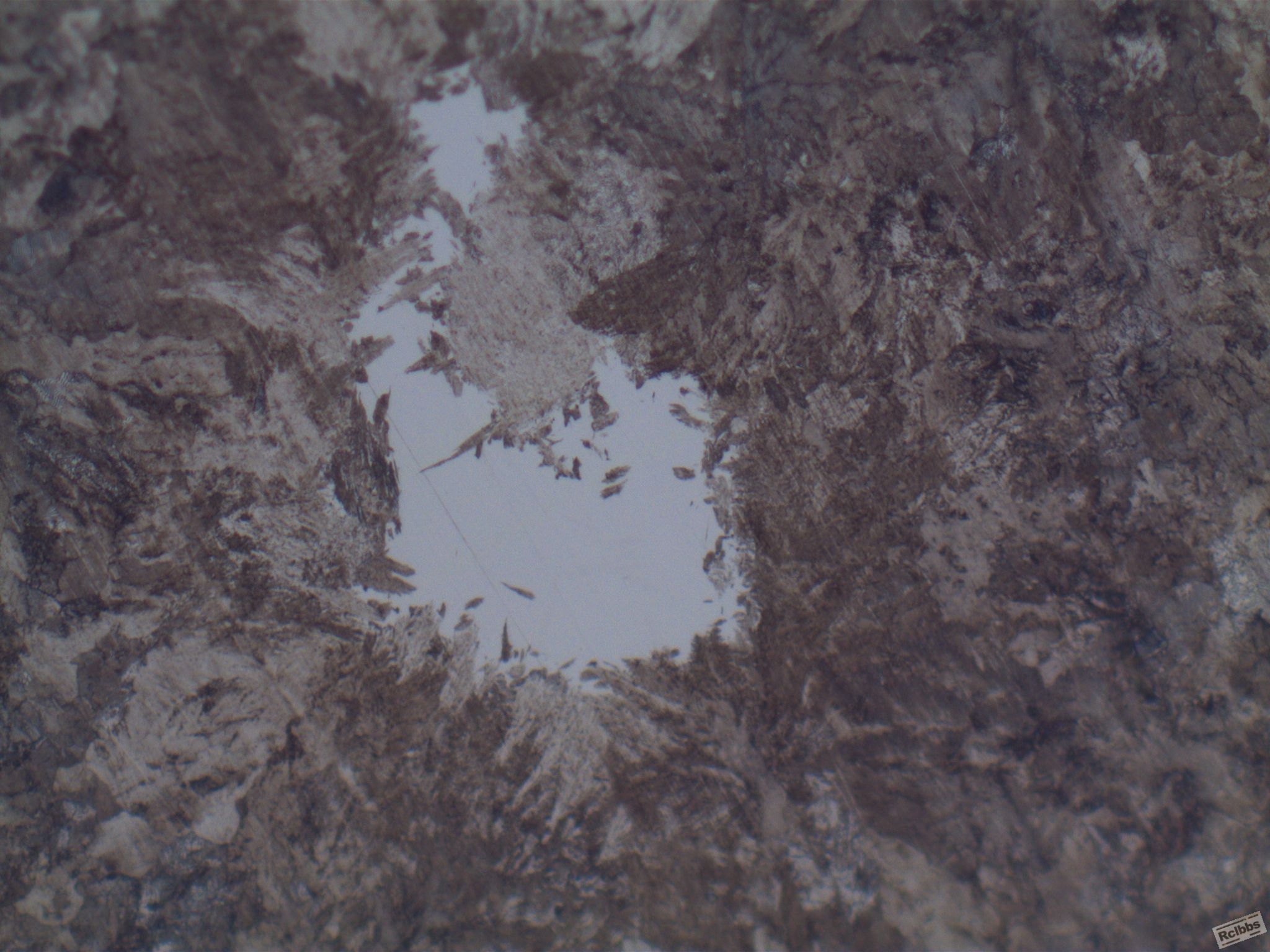

 楼主| 发表于 2009-5-18 13:59:55 | 显示全部楼层
第七张照片里面的铁素体,离表面有0.3mm距离,请问属于正常的嘛
发表于 2009-5-18 20:56:16 | 显示全部楼层

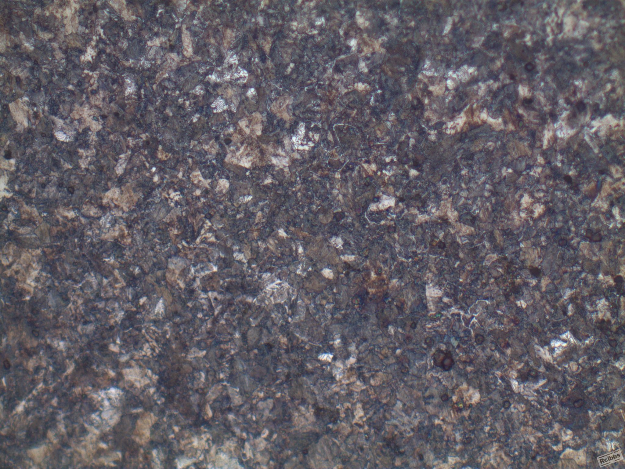

请问你做的什么材料?前面几张不是太清楚,镜头没有调整好,
5678几张是可以的第七张好像不正常,不知道这几张放大多少
发表于 2009-5-19 10:13:25 | 显示全部楼层
1#-4#应该是锻后淬火的组织,存在淬火马氏体组织。
5#-8#是锻后空冷组织。
均属于正常组织。
参与人数 1热处理币 +8 收起 理由
xhlhz + 8 感谢支持!
签到天数: 120 天
发表于 2009-5-19 10:22:39 | 显示全部楼层
回复 4# 天天小非 的帖子
1#-4#应该是锻后淬火的组织,是什么意思呢?是锻造后利用锻造余温进行淬火么?
这样能行么?
发表于 2009-5-19 10:28:48 | 显示全部楼层
回复 5# 天字一号 的帖子
不是锻后直接淬火,而是锻后余热淬火。
这个工艺现在有很多企业在实施,节约能源。
发表于 2009-5-19 11:00:07 | 显示全部楼层
回复楼主:lmdrcl的帖子
挺好的蔡司显微镜,怎么拍的照片这么虚,制样不平吧?
  1#和2#样不知放大倍数,但看其图片,组织物较细,应该是细小的结晶马氏体。应该是比较好的淬火组织。
  3#4#样放大1000倍,看其组织物是:细小的针状马氏体。考虑到放大倍数影响,应该是比较好的淬火组织。
  4#-8#是锻造组织。其组织物是:铁素体加珠光体。是合格的。
  7#放大倍数可能是1000倍铁素体合格,中心不是夹杂物,是制样问题。以上只做参考,以式样实际分析为准。
xhlhz + 10 感谢支持!
签到天数: 950 天
发表于 2009-5-19 20:31:14 | 显示全部楼层
根据显微组织,材料极有可能是GCr15。
007中白色的是淬火马氏体。
发表于 2009-5-19 20:54:57 | 显示全部楼层
从图片上看这是中碳钢调质组织,已经形成了回火索氏体已不见原来的锻造组织。负责的做法应当是锻造后先正火消除锻造缺陷改善组织,然后淬火+高温回火(调质)。
 楼主| 发表于 2009-5-20 19:12:21 | 显示全部楼层
回楼上:
    上述照片材料是GCr15,1~4是锻造后空冷后再淬火,4~8是锻造后空冷的,全部都是500x。图片8是不是锻造过热了,查加工记录当时加工的时间段温度达到1280度了,搞不懂!还望大侠指点
发表于 2009-5-21 13:43:26 | 显示全部楼层
看组织没有过热,如果想看过热,做一下晶粒检查,就知道了。
发表于 2009-5-22 11:30:27 | 显示全部楼层
我觉得锻造完之后应该退火再淬火,毕竟锻造余温淬火不好控制。
