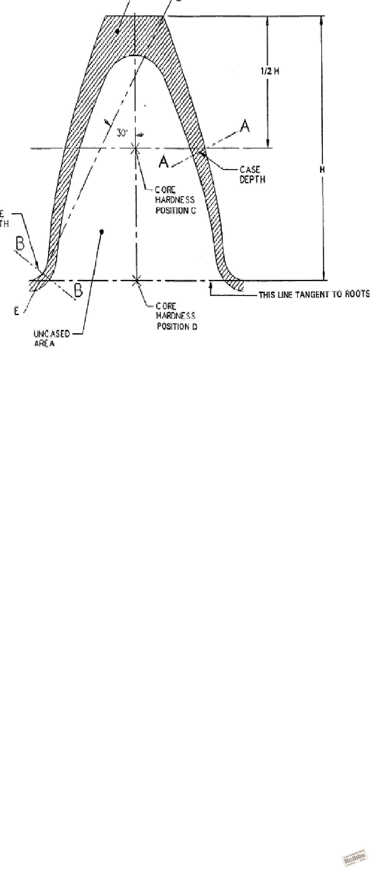

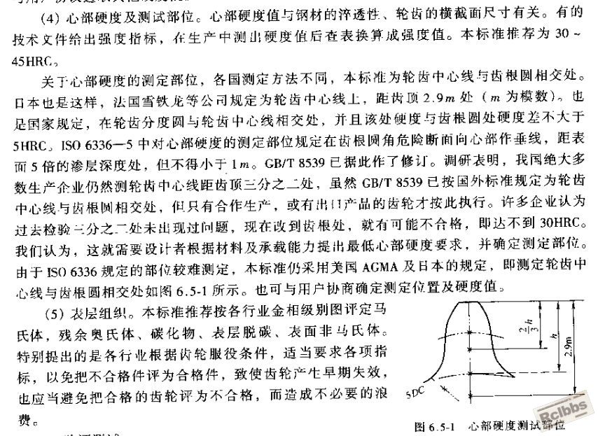

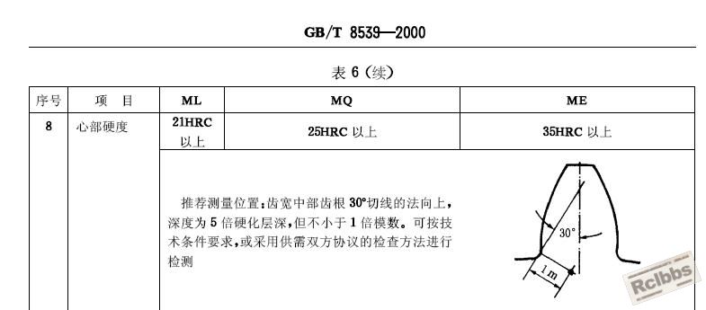

发表于 2009-5-15 12:54:40 | 显示全部楼层
轴类渗碳后心部硬度检测,除图纸外,还真不清楚哪个标准有具体规定。
下图1是某资料介绍,按此,齿根圆与中法线的交点可代替轴心,如果与客户协议,也可在5倍有效硬化层深处测量,如图2。
(参考标准:GB/T8539     QC/T262    QCN29018 )
发表于 2009-5-15 19:50:45 | 显示全部楼层
这是什么标准啊?
我们的厂标和楼上这位给出的一样,国标转化过来的,这个测法好像是源于美国的

发表于 2009-5-15 19:56:05 | 显示全部楼层
心部硬度的以前是齿高三分二处,现在要求齿根处,不知道大家有何见的
发表于 2009-5-15 20:45:00 | 显示全部楼层
回复 9# 悠悠 的帖子
没有见过相关的标准,是在一份外文资料上看到的。
发表于 2009-5-17 20:04:54 | 显示全部楼层
对于齿轮件,我们会检测C、D两处的硬度。
[ 本帖最后由 hlqhlq 于 2009-5-17 20:20 编辑 ]
发表于 2009-5-17 21:35:06 | 显示全部楼层
回复 16# hlqhlq 的帖子
好象美国的标准才有这样的要求,我们只检测D处。
