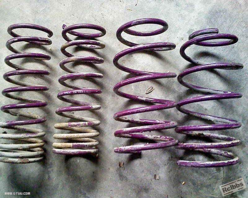

各位高手你们好!我有一套汽车用弹簧太软了,想搞硬一点,再重热处理一下,回火温度低一点,不知行不行,越硬越好,对寿命有没有影响?请大侠们支点招.如图:两个10MM两个11MM的.

不知道楼主太软了和越硬越好是什么概念啊,没有技术要求吗
 楼主| 发表于 2009-5-12 11:21:18 | 显示全部楼层
回复 2# jean 的帖子
硬度高,且不能断,没有技术要求

一定有影响了,不过作为汽车弹簧也敢这样做,佩服
发表于 2009-5-12 15:46:30 | 显示全部楼层
不知道你的弹簧是冷卷还是热卷呢?
如果是冷卷,直接降低回火温度(350左右);
如是热卷,要重新淬火,加回火吧~~
个人之间,抛砖引玉~

可以啊,使用水溶性油专利技术淬火液,硬度您自己控制,浓度低一点,硬度就高一点,弹簧钢,到65度,不开裂

弹簧并不是硬度越高越好呀

而且您没有说明材料,是冷拉钢丝呢还是油回火钢丝,或者不锈钢丝。

太软了最大的原因在弹簧吧,比如可以增大一下线径、减小一下外径、圈数,热处理的话起不到太大作用的。
