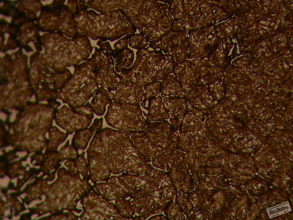

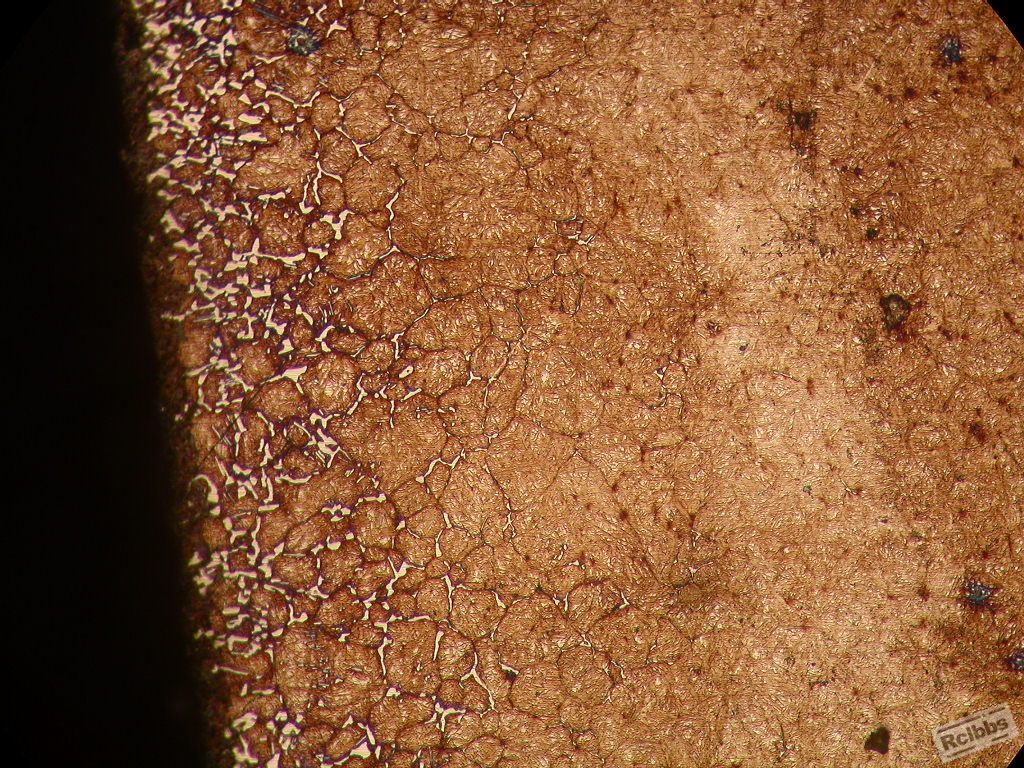

我们自己做的热处理,20Cr渗碳后,表层出现很多Grain Boundary Carbide(GBC),
这种组织对材料的使用有多大的损害?欢迎大家参与讨论!

在渗碳过程中,碳势过高,过度渗碳的结果;对工件性能百害无一利。
签到天数: 364 天
发表于 2009-5-3 15:15:56 | 显示全部楼层
碳势过高,形成的碳化物在晶界和亚晶界的析出,可能会引起晶体韧性的下降,导致产生沿晶和穿晶混合断裂。

除以上所说之外,还降低耐磨性及疲劳寿命.
签到天数: 120 天
发表于 2009-5-4 17:27:11 | 显示全部楼层
回复 1# xianshanlushui 的帖子
深层中适量的细粒状碳化物均匀的分布在马氏体的基体上,能够显著提高零件的耐磨性。但是粗大块状或网状的碳化物的存在破坏了基体组织的连续性并引起脆性,降低了零件的受冲击及抗疲劳性能,并容易产生表面剥落。。。其引起的原因是渗碳的强渗段碳势过高时间长,或扩散阶段碳势过高时间过短照成的。

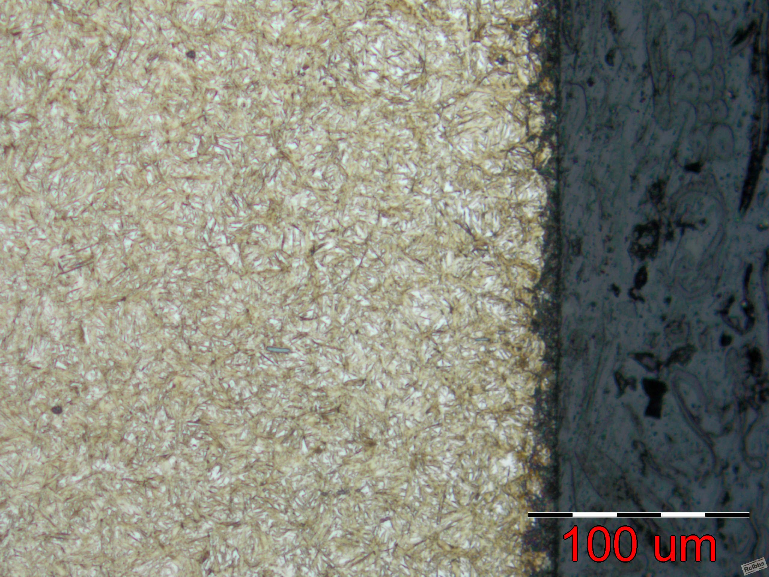

发表于 2009-10-14 21:09:18 | 显示全部楼层
哪位能弄个正常的渗碳的组织来看看?
谢谢
xianshanlushui 发表于 2009-5-3 23:25
20CrMo渗碳淬火回火400X
[localimg=180,135]1[/localimg]
