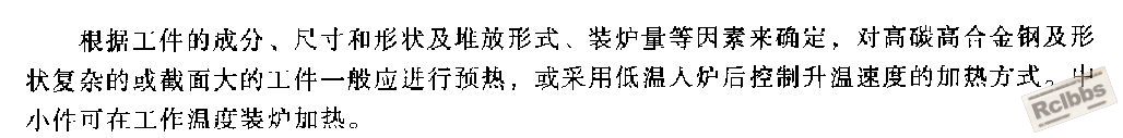

GB/T16923中关于升温速度
 楼主| 发表于 2009-4-27 15:28:31 | 显示全部楼层
2楼的LS,我下载了,怎么就一句话,还不明白,请说明白呗。
