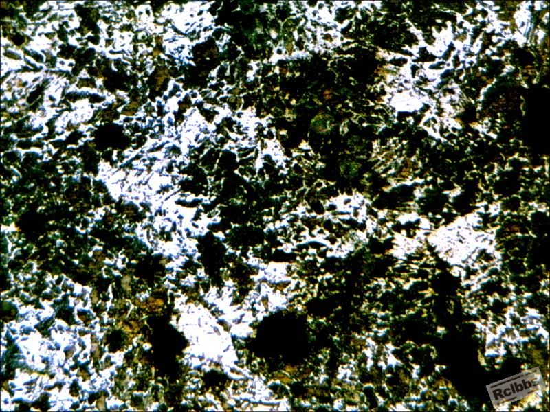

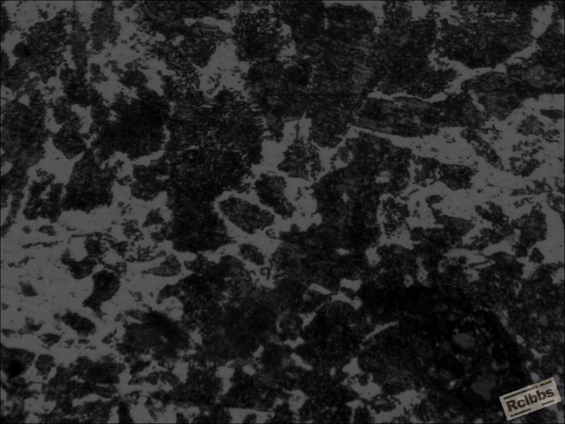

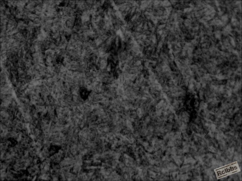

一下是我公司生产的一种链轮,毛坯正火处理,然后中频淬火齿部表面,再低温回火,请看下面金相图,请专家高手予以分析和提出不合格地方及改善意见,非常感谢。
[ 本帖最后由 andy99886 于 2009-4-25 13:16 编辑 ]
表面脱碳
表面脱碳

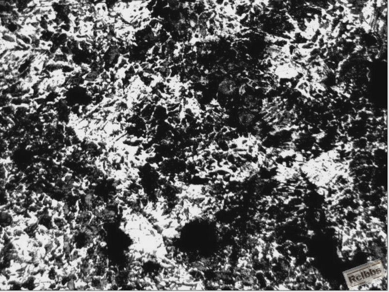

 楼主| 发表于 2009-4-24 17:04:07 | 显示全部楼层
最后两张那些黑点是什么,图片有哪些金相组织,怎么改善。

发表于 2009-4-24 17:19:56 | 显示全部楼层
正火没正好
黑点制样问题吧!
 楼主| 发表于 2009-4-24 21:50:23 | 显示全部楼层
谢谢楼上的朋友,另外请多几位老师傅指教指教咯
签到天数: 951 天
发表于 2009-4-24 22:01:26 | 显示全部楼层
正火状态的,建议再拍一张100X的,以观察晶粒大小及偏析程度。
中频淬火的,制样有问题。
发表于 2009-4-24 23:44:12 | 显示全部楼层
中频淬火样品没有制做好,不清楚,无法判断能力,请重做制样
 楼主| 发表于 2009-4-25 07:42:26 | 显示全部楼层
请问制样没制好为什么产生了那样的像杂质一样的黑点啊????
发表于 2009-4-25 08:26:48 | 显示全部楼层
回复楼主:anby99886的7#帖
关于制样有黑点的问题:产生黑点的原因,主要有以下几个方面产生。1)制样的问题:在制样的过程有污点,式样用的腐蚀剂不纯净,或制样过程中有污点。
2)材料问题:原材料的原因,原材料有孔隙,有的用肉眼根本看不出来,当式样腐蚀时,腐蚀液侵入孔隙,当式样干燥后腐蚀液由孔隙排除出。形成大小不同的污点。
    从你最后一张照片上明显看出,式样的黑点中有圆形孔洞。以上经验之谈,不足为凭如有错误欢迎纠正!

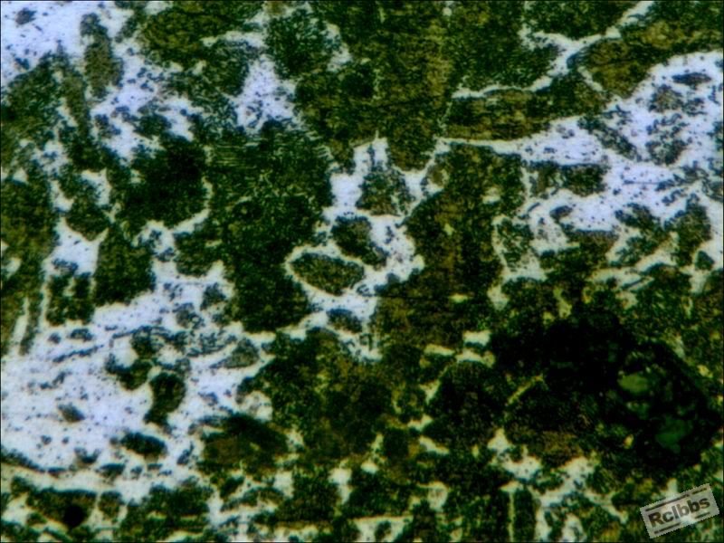

 楼主| 发表于 2009-4-25 13:23:09 | 显示全部楼层
专家,我已经按你的要求重新制样,并上传图片,请帮忙判断一下。
签到天数: 951 天
发表于 2009-4-25 17:10:27 | 显示全部楼层
彼此彼此,并非专家,铸钢件我接触得不多。
虽然你今天上传了4张照片,实际只是2张。
正火的,晶粒较细,但铸态偏析未改善,我认为这种组织是有害的。
中频淬火的,制样有进步,但仍有磨痕,抛光未到位,影响到腐蚀效果。
如果你只是想弄清那些点的来历,先不要腐蚀,在抛光态观察。
 楼主| 发表于 2009-4-26 09:37:25 | 显示全部楼层
原帖由 MYG 于 2009-4-25 17:10 发表
中频淬火的,制样有进步,但仍有磨痕,抛光未到位,影响到腐 ...
谢谢楼上大侠指教,请问通过观察我这个产品的金相,可以看出热处理有什么问题吗,应该怎么改进?
签到天数: 951 天
发表于 2009-4-26 12:37:02 | 显示全部楼层
建议对铸件进行退火处理,退火可改善或消除成分及组织偏析,也可细化晶粒,为机加工和中频淬火提供良好的预备组织。

发表于 2009-4-28 20:47:33 | 显示全部楼层
从100X照片中可看出铸件存在的枝晶偏析未得到改善。
白区主要是铁素体,可称为贫碳区,黑区主要是珠光体,可称为富碳区。
铸钢件进行热处理的目的之一就是“均贫富”,得到分布均匀的组织。
发表于 2009-4-29 12:25:56 | 显示全部楼层
原帖由 andy99886 于 2009-4-24 17:04 发表
是屈氏体
