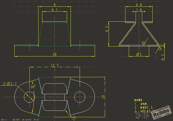

小弟新手,画了这个弹簧的搭扣,用65Mn来做的,进口的效果很好,但是自己做就有问题
做了几次,不是太软用了几下就变形就是太脆几下就断了。。现在求助各位大大这个东西的淬火硬度是多少?最好是完整的热处理的工序,拜谢啊。。。
零件图纸,需要两个耳朵样子的工作与形变
零件图纸,需要两个耳朵样子的工作与形变

在热处理工艺实施正常的情况下,建议 :1.过渡圆角尺寸应加大些,减少应力集中;2.硬度要求偏高,应适当降低,如44~48HRC

同意楼上的观点,弹簧钢的特性需要经过淬火加中温回火后达到。

几个要点
1,盐浴炉或真空加热,杜绝表面氧化;
2,中温回火,约420度左右;
3,回火后水冷;
4,建议增加抛丸处理。

改用60si2mn比较好

工件比较薄,回火后也可以油冷。

820淬火再550回火

指甲盖大小0.3厚的弹簧板件又是淬火又是回火还不够费事的呢。
简单而有效的方法是:
直接用市售的淬火回火态弹簧钢带冲压成型,然后用260℃定型回火一小时,出炉水冷就算完工。
冲压时注意钢带的纤维方向。
