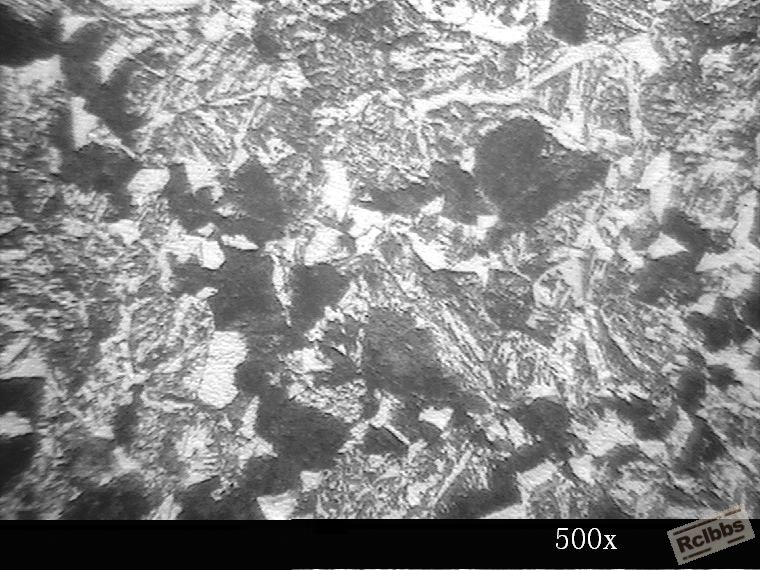

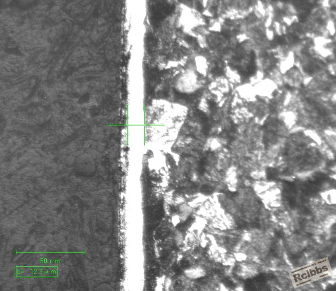

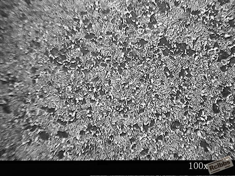

直径10mm,42CrMo棒材调质后的金相图片;表面渗氮处理;
请大家帮忙看看是什么原因造成的

发表于 2009-4-18 15:59:05 | 显示全部楼层
我来瞎猜一下
基体就像是正火组织,不会是没有调质就拿去氮化了吧!!!!!!
签到天数: 35 天
发表于 2009-4-18 16:57:07 | 显示全部楼层
调质淬火冷却速度慢了
发表于 2009-4-19 08:15:52 | 显示全部楼层
没有调质好。
签到天数: 93 天
发表于 2009-4-19 08:21:59 | 显示全部楼层
正火或者热轧状态。
签到天数: 249 天
发表于 2009-4-20 10:45:28 | 显示全部楼层
调质处理时你的直径10mm42CrMo棒材是怎样摆放的,从图片上看,该材料加热时保温不足铁素体未完全奥氏体化,冷却时冷速不足有黑色的屈氏体及沿晶界析出的细针状铁素体,渗氮前需成42CrMo调质后的金相检测,游离铁素体级别不得小于3级
发表于 2009-4-20 11:05:02 | 显示全部楼层
不是调质的组织形态。不会是没调质吧,可能连直径10mm,42CrMo棒材正火组织都不如。
发表于 2009-4-20 11:19:34 | 显示全部楼层
42CrMo棒材调质后组织是回火索氏体,直径10mm应该会淬透,金相组织不管在那一视场都是差不多的,但是,看不到回火索氏体组织。
应该是未经过调质处理。
签到天数: 226 天
发表于 2009-4-21 12:07:47 | 显示全部楼层
淬火温度不够,还存在珠光体团(也有人说成屈氏体),未熔化铁素体,后面的冷却也存在问题,有中温转变组织,粒状贝氏体
