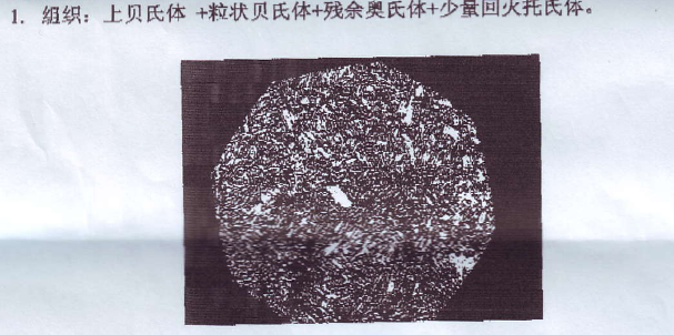

淬火 860  淬油  460 回火 保温1.5H     硬度在HB276-HB290左右。
化验出来的组织居然是这个,想不通。。。请大家给个见解  拜谢了

1、零件多大?取样部位在哪里?
2、450度回火,硬度HB276-HB290有些低(不知件多大,不知是否正常?),是否淬火冷却不好。
3、回火时间偏短。
发表于 2009-4-15 20:46:00 | 显示全部楼层
看金相是否是边缘部位?估计是冷却不足。
42Crmo经860加热淬火,460 回火,正常的硬度应该在HB360左右;
 楼主| 发表于 2009-4-16 07:40:02 | 显示全部楼层
回复 3# 所以因为 的帖子
是边缘部位,  是不是在淬油的时候,速度慢了,我感觉得到的组织不满意,不知道那个白色的是不是偏析
发表于 2009-4-16 09:28:34 | 显示全部楼层
我认为白色块状物有可能是由于淬火加热保温时间不够而未溶的铁素体,所以造成硬度偏低。看看淬火之前的保温时间是否充足,试样是否热透。可以用维氏硬度计打一下硬度来看看是否为铁素体块。
