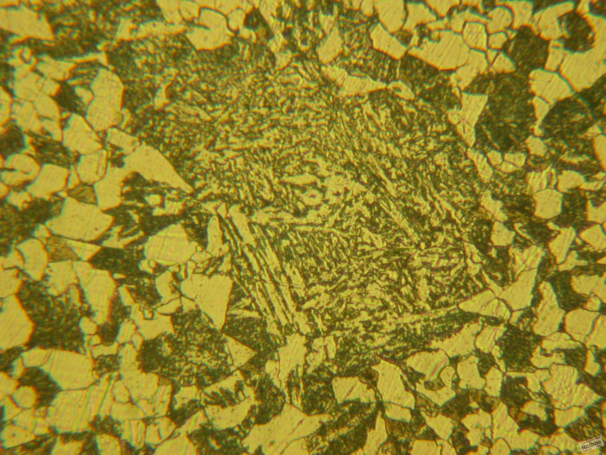

发表于 2009-4-14 21:22:29 | 显示全部楼层 |阅读模式
这是粒贝氏体吗.doc (738.5 KB, 下载次数: 458) 20Cr材料,正火处理,请问各位这是粒状贝氏体吗,谢谢

发表于 2009-4-15 02:11:10 | 显示全部楼层
不是的,粒状贝氏体中的碳化物的分布有规律,这样的组织只能叫粒状组织,可以参考《贝氏体相变》一书中的定义来判断
发表于 2009-4-15 15:36:33 | 显示全部楼层
现在对粒状组织和粒状贝氏体感觉很糊
发表于 2009-4-15 15:59:00 | 显示全部楼层
粒状贝氏体中小岛呈半连续长条型,近于平行地排列在铁素体基体上。沿母相晶界分布有许多小岛,故易于显示母相晶界。粒状组织中的小岛呈不规则形状,无规则地分布在无规则形状的铁素体基体上,不易显示母相晶界
由图片看,应该是

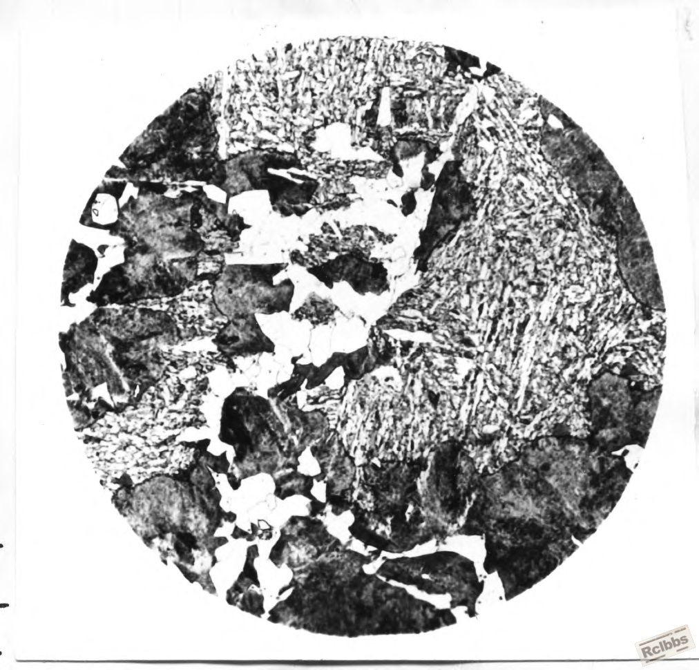

发表于 2009-4-15 19:17:24 | 显示全部楼层
1  照片不太清楚,应该是粒状组织,在实际工作中可以称作为“粒贝组织”。
2  粒状组织和粒贝组织对加工性能的影响基本一样,在实际生产中可“混为一谈”。
  第一幅图为:20CrMo
    第二幅图为:20CrMnTi
[ 本帖最后由 motion_0576 于 2009-4-15 19:19 编辑 ]
 楼主| 发表于 2009-4-15 20:38:11 | 显示全部楼层
回复 6# motion_0576 的帖子
还是不是很明白,请楼主可以再详细一下吗,
你传的这2个图是粒贝吗,    这几天被粒状和粒贝弄晕了,谢谢!
