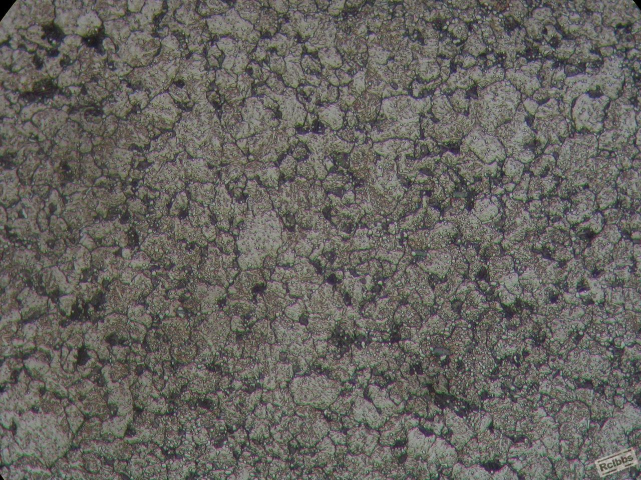

钢材是国内某小钢厂的号称SKD11钢种,实际检测主要元素铬含量不足百分之3;钼和钒不足百分之0.2;与标准成分相差太远,几乎接近GCR15;
图片放大100倍,黑色的屈氏体分布在晶界。
图片实际放大倍数为500倍,特别感谢提意见的朋友;同时为自己的粗心造成各位坛友误解而深表歉意!
[ 本帖最后由 shenfuhai 于 2009-4-15 07:05 编辑 ] 本帖最后由 shenfuhai 于 2009-8-27 20:16 编辑

发表于 2009-4-13 23:59:18 | 显示全部楼层
的确典型
不过组织还是比较细的
[ 本帖最后由 gl9855 于 2009-4-18 08:19 编辑 ]
发表于 2009-4-14 09:58:58 | 显示全部楼层
应该是加热不足产生的屈氏体吧?

回复 1# shenfuhai 的帖子
该图片的热处理状态是什么?硬度有多高?
发表于 2009-4-14 10:08:19 | 显示全部楼层
图片还算清晰,具体的处理工艺参数怎样?
发表于 2009-4-14 10:20:12 | 显示全部楼层
我觉得发照片前应该描述一下热处理工艺的,对于我们这些不懂的,根本看不懂呀,更不用说典型了。苦闷中,学习中

 楼主| 发表于 2009-4-14 10:45:33 | 显示全部楼层
工件样品是客户送给我做鉴定失效分析的,所以热处理工艺参数不详。只能摘录一些比较典型的图片给大家看。
发表于 2009-4-14 13:02:39 | 显示全部楼层
确实是屈氏体,但是不是成分引起的,值得商榷,加热不足或者冷却不足也可能引起啊,如果尺寸太大,也是淬不透的
发表于 2009-4-14 13:14:33 | 显示全部楼层
是加热不足引起的屈氏体。是不是成分引起有待商榷,冷却不足产生的的屈氏体,形状不一样,颜色也稍有区别。

 楼主| 发表于 2009-4-14 13:20:42 | 显示全部楼层
工件淬火时冷却不足是外因,成分偏差是内因。这样说恰当吗?
发表于 2009-4-14 23:44:19 | 显示全部楼层
图片看上去像100倍的
图片看上去像100倍的,可能我经验不足!
发表于 2009-4-15 01:17:10 | 显示全部楼层
这不结合工艺怎么知道是什么啊!黑色的东西是什么,怎么判断啊,就怎么不能是索氏体或是珠光体阿,还有形成的原因,也不至于仅仅是加热不足造成的吧,这样直接看能分析出结果马?

 楼主| 发表于 2009-4-15 07:04:48 | 显示全部楼层
签到天数: 1505 天
 楼主| 发表于 2009-4-15 07:08:04 | 显示全部楼层
原帖由 qinqiang268 于 2009-4-14 10:01 发表
该图片的热处理状态是什么?硬度有多高?
是淬火回火组织,硬度在HRC56-57左右。
发表于 2009-4-15 09:03:23 | 显示全部楼层
淬火得到屈氏体吗?还是淬火冷速不够造成的

发表于 2009-4-15 10:46:52 | 显示全部楼层
很好的组织照片,一般SKD11钢材淬火后不会出现屈氏体组织,且硬度在56以上才属正常。
签到天数: 1505 天
 楼主| 发表于 2009-4-15 11:01:07 | 显示全部楼层
名义上的SKD11,实际上不是;你看图片上连共晶碳化物都没有了,仅仅看图片,此组织与GCR15相近,但又不是这个钢种。

发表于 2009-4-15 13:39:46 | 显示全部楼层
原帖由 钢铁医生 于 2009-4-13 23:59 发表
的却典型
不过组织还是比较细的
这样的组织还细啊?100倍下呢!

发表于 2009-4-15 17:34:47 | 显示全部楼层
倍数低
倍数太低了,不适宜看屈氏体应该在800倍左右吧。
发表于 2009-4-15 17:52:12 | 显示全部楼层
从图片看象加热(关键是保温时间短)和冷却都不足产生的屈氏体。个人观点!
