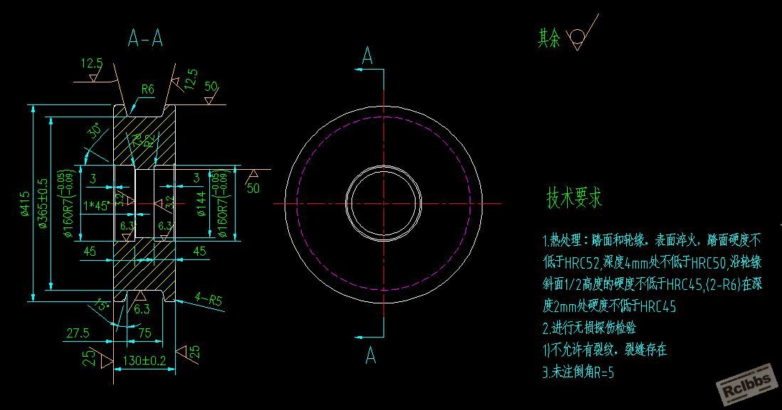

起重设备的行走机构滚轮

麻烦是否把技术要求写出来,带着老花镜都看不清。
 楼主| 发表于 2009-4-11 13:28:46 | 显示全部楼层
1.热处理:踏面和轮缘,表面淬火,踏面硬度不低于HRC52,深度4mm处不低于HRC50,沿轮缘斜面1/2高度的硬度不低于HRC45,(2-R6)在深度2mm处硬度不低于HRC45
2.进行无损探伤检验
1)不允许有裂纹,裂缝存在
3.未注倒角R=5
发表于 2009-4-11 13:41:20 | 显示全部楼层
工艺路线:粗加工—调质处理—半精加工—中频淬火—精加工
发表于 2009-4-11 19:24:04 | 显示全部楼层
工艺路线:粗加工—调质处理—半精加工—中频淬火+低温回火—精加工—探伤检验

发表于 2009-4-12 17:47:37 | 显示全部楼层
我们的工艺路线:锻料——正火——粗加工—调质处理840——回火550———半精加工—中频淬火+低温回火180—磨加工—探伤检验
