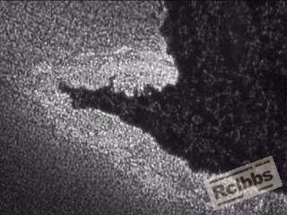

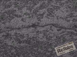

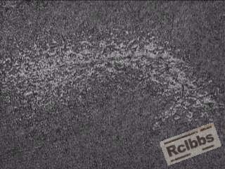

材质:65Mn,淬火后380回火处理。
裂纹位于材料芯部,周围有脱碳层。个人认为此为炼钢脱氧时的气泡未及时上浮形成气孔,并将内壁氧化。经轧制形成裂纹。请大家指正。
22.jpg   100倍
23.jpg 400倍
21.jpg 100倍
发表于 2009-4-11 12:20:25 | 显示全部楼层
有脱碳层,说明是热处理前的裂纹。

 楼主| 发表于 2009-4-11 12:31:34 | 显示全部楼层
回复 2# shenjin-5 的帖子
这个脱碳不是热处理造成的,因为裂纹在材料内部;况且零件表面并无脱碳。

发表于 2009-4-11 12:49:05 | 显示全部楼层
属原材料内部晶间裂纹或裂缝导致!
发表于 2009-4-11 13:09:56 | 显示全部楼层
同意楼主的分析,但冒口钢割得少,也出现这种现象。

 楼主| 发表于 2009-4-11 16:05:53 | 显示全部楼层
回复 5# renbenfg 的帖子
我也考虑过可能是冒口处的缩孔残余.但若是缩孔残余的话,应该不会出现脱碳现象.
不知对否?
发表于 2009-4-11 16:52:45 | 显示全部楼层
冒口钢浇注时不一定是真空浇铸。工件加热时有可能脱碳。没见实物,只是推断不足为信。
发表于 2009-4-11 17:12:01 | 显示全部楼层
在心部的裂纹应该是烧铸产生的中心裂纹,不像残余缩孔,这主要是烧铸冷却引起的。内部气泡在轧制过程中一般不会造成裂纹,如果没有被氧化,还有可能轧合
最后一装图怎么看起来像表面裂纹

 楼主| 发表于 2009-4-11 19:27:45 | 显示全部楼层
回复 8# 1135026 的帖子
第三幅图片为零件断口处;第二图和第一图在同一位置,400倍观察;
该材料为板材。

发表于 2009-4-13 08:06:33 | 显示全部楼层
材料原始裂纹
